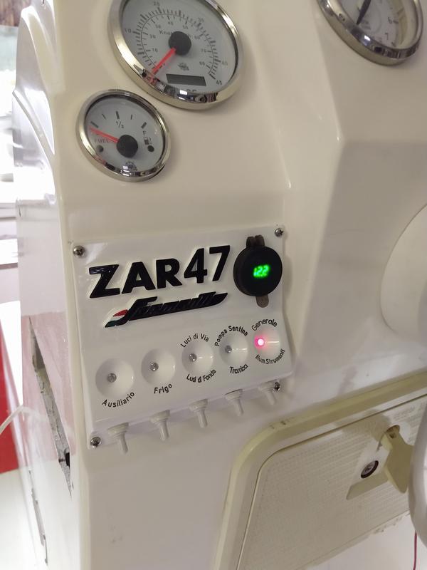

Tra i vari lavori che sto facendo per sistemare lo Zar 47 acquistato lo scorso Febbraio ce n'era uno che mi premeva assai ed era il pannello comandi.
Premetto che ho rifatto la disposizione degli strumenti aggiungendone alcuni e togliendone altri , uniformande il colore che adesso è bianco per tutti gli strumenti.
Il pannello originale era davvero tristarello , la piastra di alluminio anodizzata si è scolorita e le scritte sono quasi illegibili.
Inoltre essendo parecchio scura , faceva a pugni con il resto della consolle di comando e poi con il sole arrivava a temperature elevate.
Ed allora avendo una fervida fantasia , poco lavoro e parecchio tempo libero mi sono imbarcato in una piccola impresa che ha implicato un spesa di materiale modesta ed una notevole quantità di lavoro per un pannellino grande circa 15 x 13 cm.
Ho aggiunto un voltmetro digitale con due prese USB per la ricarica normale e veloce del telefono , ed invece di 4 interruttori ne ho messi 5.
I fusilibili li ho messi del tipo a baionetta da auto e adesso sono volanti all'interno della consolle.
Le scritte sono fresate nel materiale ed il logo "Zar 47 Formenti " è in rilievo
Ho scelto di mettere le scritte intorno ai led e non agli interuttori, a me sembra meglio e poi cosi è un pò diverso dal solito
Considerate che è solo un prototipo e quindi qualche diefttuccio c'è, la scritta "Formenti" non si legge benissimo, insomma potrebbe essere anche meglio ma per il momento va bene cosi.
Ecco il risultato finale :

Dunque per farlo ci sono volute le seguenti fasi:
- disegno con cad 3D
- stampa in ABS grigio con stampante 3D
- carteggiatura
- primer per plastica
- gel coat bianco
- disegno con cad 2D delle scritte
- stampa con stampante 3D di due supporti per livellare il piano con le scritte e fissaggio su pannello provvisorio
- fresatura con pantografo CNC delle scritte che sono incise per circa 1 mm nel materiale
- colorazione a pennello con pittura acrilica nera del logo Zar
- spray acrilico 2k trasparente per fissare il nero del logo.
- montaggio mini interuttori stagni bianchi
. montaggio led ad alta intesità verdi + uno rosso normale.
Quando potrò mettere al sole il gommone verificherò la visibilità dei led ad alto rendimento di giorno, accendendo l'illuminazione degli strumenti invece questi dovrebbero andare a bassa intensità per evitare l'abbagliamento.

Gli interuttori non li ho verniciati sono cosi, oltretutto sono di gomma , difficilmente si possono verniciare, li avevo tra il materiale vario che ho in giro .
Quella tensione non è della batteria ma di un alimentatore che ho usato per fare le prove dell'intensità dei led, sto rifacendo l'intero impianto elettrico che era tutto pasticciato.

La perfezione è ben diversa purtroppo, ad un certo punto avevo voglia di rifarlo ma la moglie mi ha guardato con quello sguardo che ha solo lei e che suona come "ma sei scemo ? " :)
Devo sbrigarmi a finire i lavori e mettere in acqua la gommojacuzzi , ffin'ora mi ha salvato il meteo ma devo finire entro una settimana al massimo oppure diventano amari.
Ho dovuto aggiungere un rélé per abbasare moltissimo la luminosità dei led durante il buio , si attiva con l'interuttore per illuminare gli strumenti.

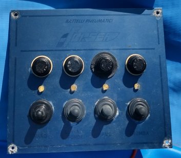

Io sono rimasto sul classico...
Fatto con un pannello di sottile di plexiglass poi ricoperto con pellicola finto carbonio bianca 3M e mano di resina a proteggere.

bravo complimenti ma anche se abs ,dici che al sole resiste?
per il resto io ho preso un misero usato che uso con il camper (non zar) mi chiedo ma con la pellicola ad esempio come si fa il lavoro?il mio e' tutto rovinato ma cambiarlo mi dispiace
Messaggi: 337
Iscritto il: 24/10/2018, 12:15
Gommone: Zar 47
Motore: Honda 100
Località: Colico (Lc)
Re: Upgrade pannello comandi Zar 47
Messaggioda lucamad » 17/09/2019, 13:28
L'Abs è molto resistente al sole , in pratica è il materiale dei mattoncini Lego, ho avuto una micro car della Ligier che aveva la carrozzeria in ABS.
Per la pellicola è semplice, prepari il pannello con i fori, maggiorati di uno o due decimi di millimetro per lo spessore della pellicola e poi applichi la pellicola, alla fine tagli a spicchi la pellicola in corrispondenza dei fori e la fai aderire sul bordo.
