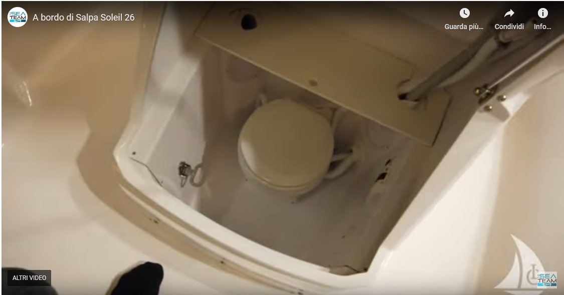

Trovo assurdo, ad esempio, che Salpa proponga un 26ft con un WC sotto console che per entrarci devi essere un "lillipuziano" (ha una console ridicola il 26ft Salpa, per disegno e dimensioni quasi mi ricorda quella del mio Coster 650...).
Prezzo di listino del SOLO gommone 26ft(mod. base): €73.000 circa ovverosia arrivi poco sotto i 100.000 accessoriato " come deve essere " :wall: :wall:
Nel vano Wc del mio 25ft, sotto console, ci si entra comodamente e ci stai all'inpiedi(con portellone chiuso, tanto che ci puoi fare anche la doccia)ed inoltre ho anche un lavabo laterale ma quelle poche volte che lo uso mi sembra di soffocare...
Figuriamoci nello spazio risicato del Salpa 26ft... non oso immaginare cosa possa succedere... :eek: :shock:
Con il prezzo di un Salpa 26ft, ci compri un 28ft di altro brand senza ombra di dubbio.
