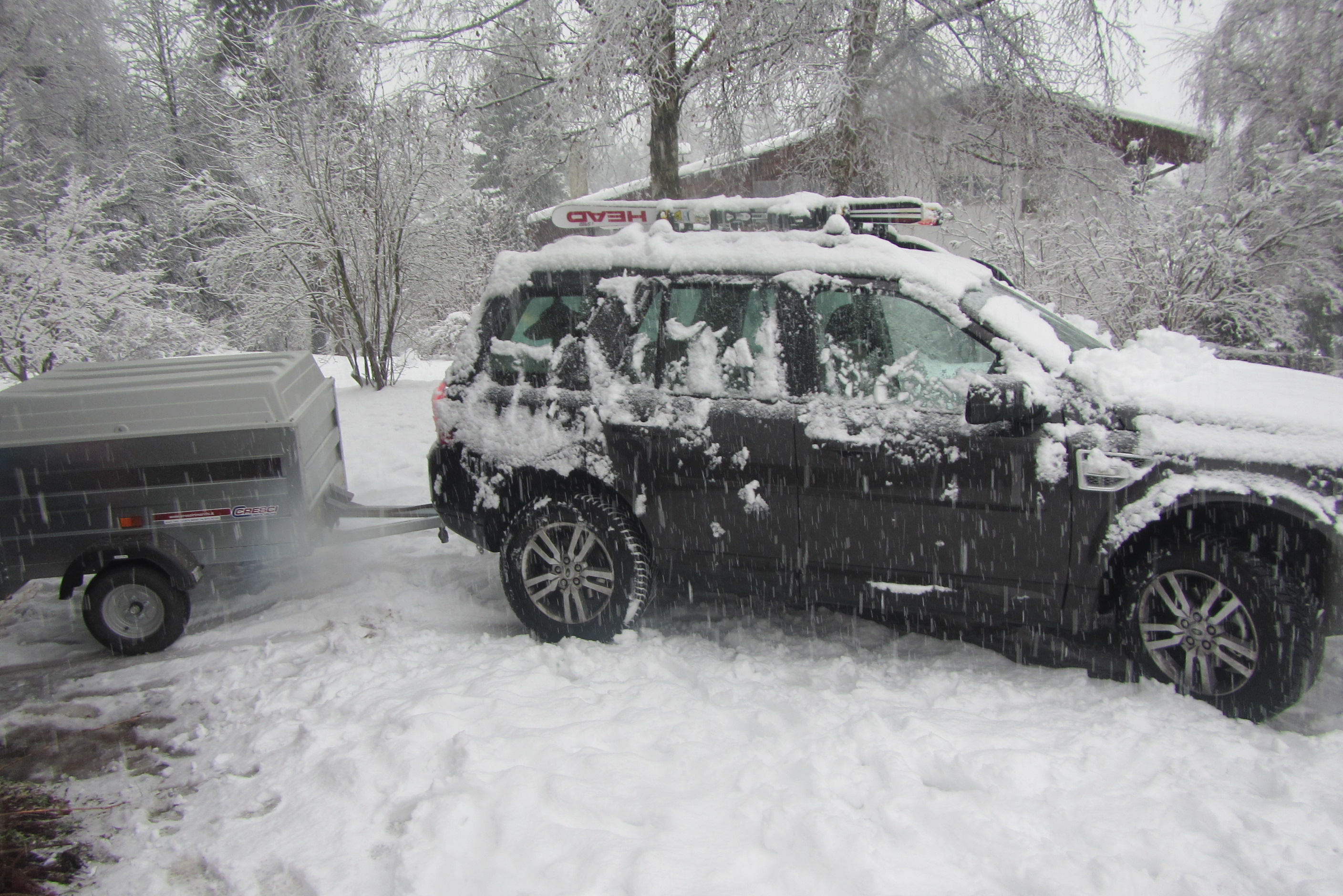

Metto due foto tipo dell'uso che ne faccio.
