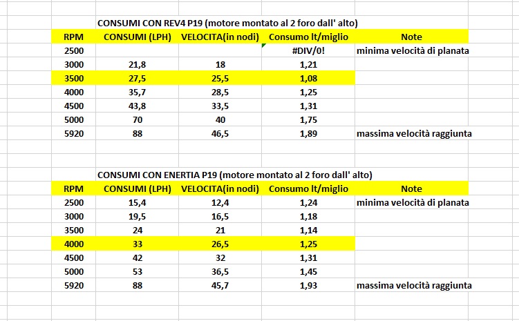

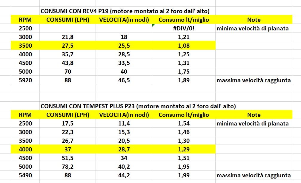

Purtroppo non ho conservato tutto il thread che avevo fatto sul mio fedelissimo NV Extreme 25 con Mercury Verado V8 300 ma, prima dell' hackeraggio eravamo rimasti in parola che avrei abbassato ancora di un foro il motore (al momento è montato al 2° foro dall' alto) ed avrei ripetuto tutti test.
Il primo confronto che vi riporto è quello con Elica Rev4 P19. Come potrete notare, abbassando ancora di un foro ho raggiunto risultati ancor più soddisfacenti sia dal punto di vista di velocità di crociera @3500giri che per velocità di punta (46.5nodi).
Condizioni di test:
- Gommone a pieno carico con tutto l' occorrente per la stagione estiva, ben organizzato nei gavoni;
- Pieno di benzina
- Pieno d'acqua
- Carena con antivegetativa (test effettuato il primo giorno di varo, quindi carena super pulita)
- 1 persona a bordo
- Velocità presa con GPS (consumi presi da strumento di bordo)
Test Rev4 - Enertia P19 montaggio al 2° foro dall' alto
Test Rev4 - Templest Plus P23 montaggio al 2° foro dall' alto
Condizioni di test:
- Pieno di benzina
- Pieno d'acqua
- 1 persona a bordo
