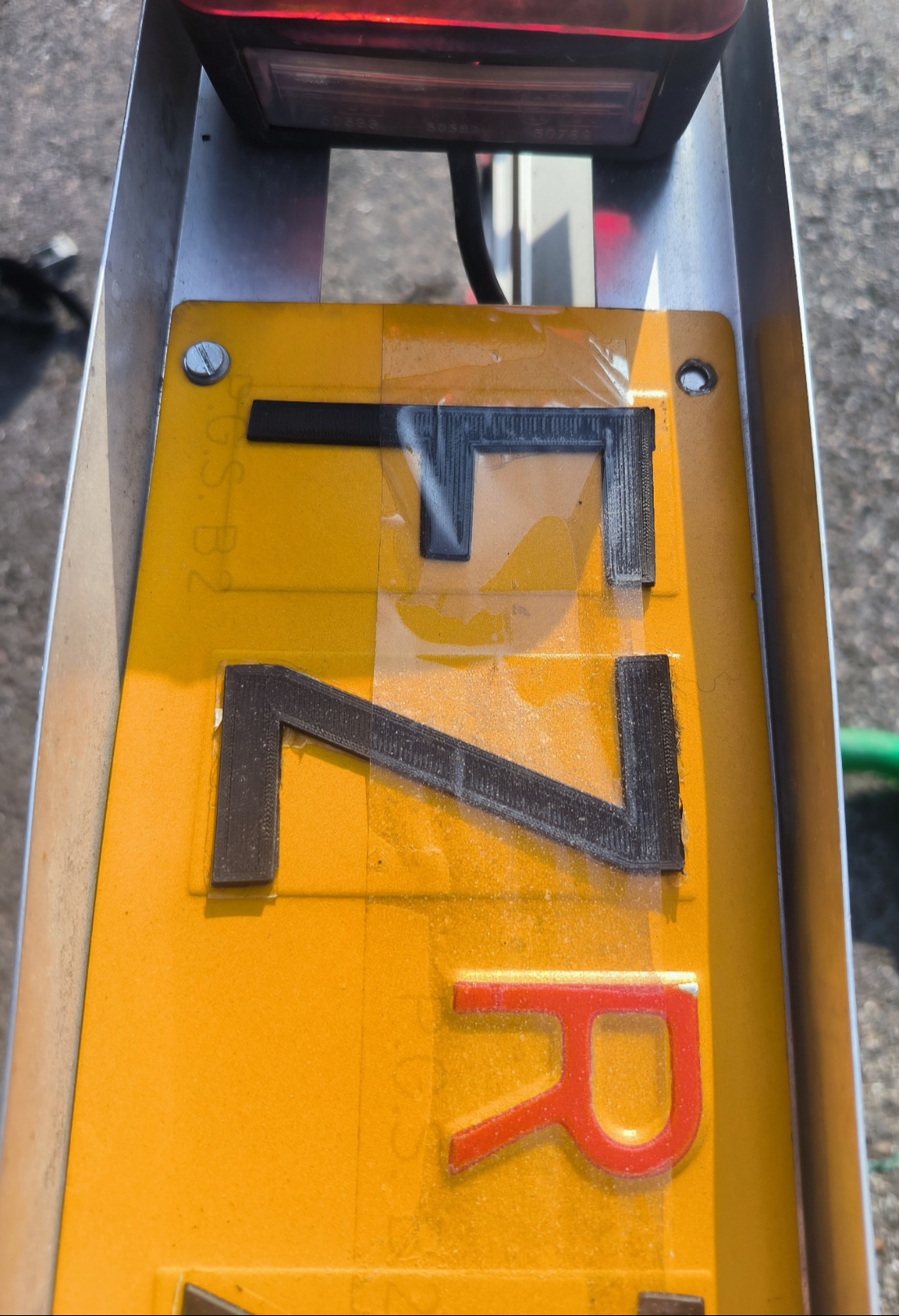

Ho usato il biadesivo ma si è staccato e le lettere si sono un po' piegate. Nell'immediato gli ho dato una nastrata ma la soluzione migliore credo che sia incollarle con qualcosa di forte.

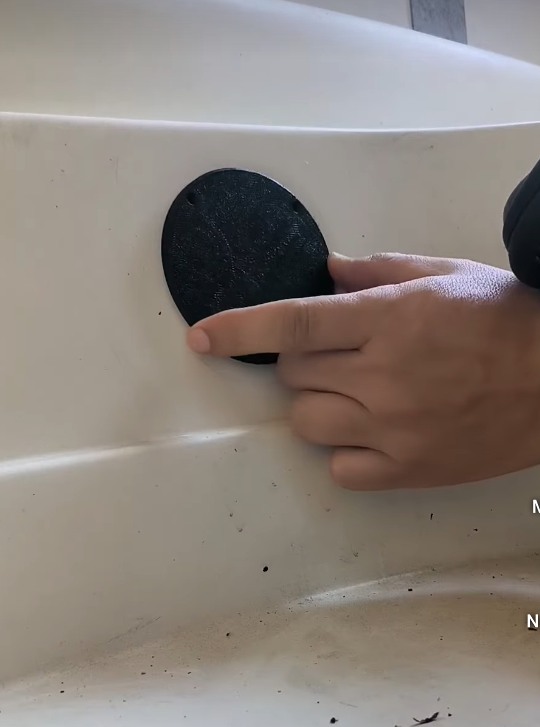

Stamattina mi sono messo a fare uno di quei lavoretti che sulla carta prendono 5 min ma poi tra una cosa e l'altra e ci va un'ora.
Ho tolto i passaggi cavi non utilizzati dallo specchio di poppa sostituendoli con tappi stampati 3d
https://youtube.com/shorts/LinChaG5h8k? ... AxdTXDIlb6

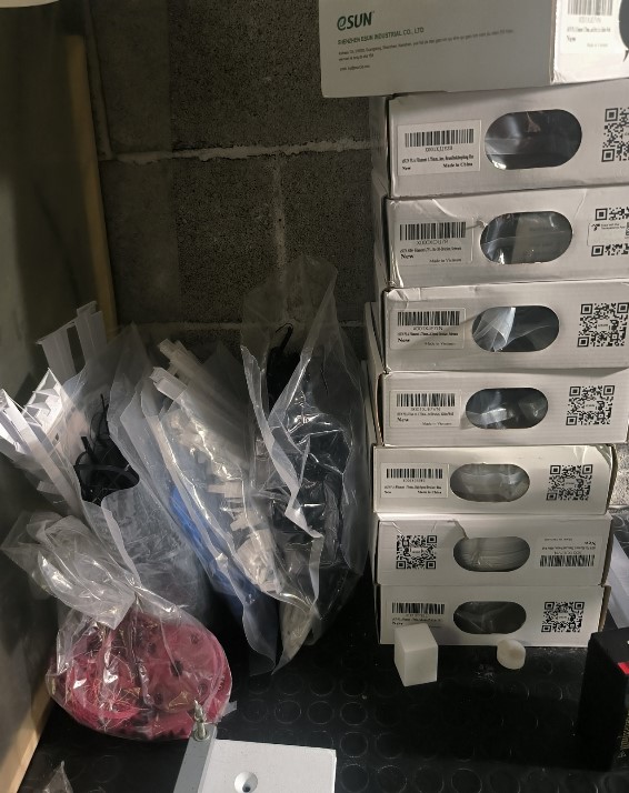

Ciao flobio,
io ho una Elegoo Neptune 4 plus da due anni e ho usato solo PLA.
Il vantaggio e' la temperatura di fusione bassa, ma e' anche uno svantaggio perche' si ammorbidisce gia' a 50 gradi.
In pratica non puoi tenerlo sotto sforzo al sole.
Devo dire pero' che la scaletta e i fissaggi del tientibene non hanno avuto problemi in 2 stagioni di utilizzo.
Invece un piccolo supporto che ho fatto per uno strumento sulla plancia si e' deformato.
Per superare questo limite c'e' ABS e PET.
Ho fatto solo una stampa ABS ed e' venuta molto bene come finitura estetica ma l'adesione tra gli strati non era ottimale;
Come marca ho preso solo eSun, il piu' economico
Per stampare trasparente ho preso Giantarm e lho trovato troppo rigido, infatti si e' spezzato della testina
