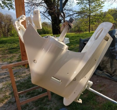

con un po' di ritardo devo sistemare un guaio fatto l'estate scorsa...
Ho cercato nelle varie discussioni ma non ho trovato consigli sul tipo di vernice e processo.
Il colore non e' importante, anzi lo farei rosso.
Qualcuno ha un consiglo su come procedere? Grazie in anticipo
PS: per i curiosi ... ho fatto una deviazione fuori canale dove c'e' la x rossa circa! :???:

Per un ritocco vai di bomboletta .
Se invece vuoi riverniciare tutto il piede devi usare una vernice da carrozzeria a due componenti, farti fare il colore portando un campione .
Io lo feci quando riverniciai interamente un Johnson anni fa.

Circa 7 o 8 anni fa ho rifatto il "piede" del motore elettrico. La casa madre mi diede le specifiche di colore, fondo e vernice. Ral 9003: fondo epossidico, vernice epossidica (2 componenti) e me li feci fare da un colorificio vicino casa, per poi applicarli a pennello.
Non so se sia il pennello o il tipo di vernice, ma il risultato è una specie di goffrato/buccia d'arancia che non cedo vada bene in questo caso.

Il colorificio vicino a casa mia per meno di un chilo non si muove.
Vedo se esistono bombolette da 500ml per fondo e vernice lucida.
La mia idea è di fare pinna nera ed elica rossa...oppure tutto rosso.
Troppo tamarro :lol: ?

Secondo me se lo fai con le bombolette ti dura molto poco , discorso diverso se ci fai solo un ritocco che poi ogni stagione dovrai ripristinare.
Il procedimento giusto è come scritto nel messaggio precedente ,con fondo epossidico e vernice tutto a due componenti fatto con la pistola e non con il pennello.
