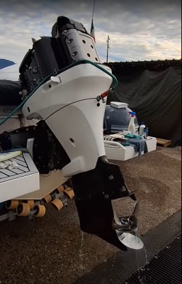

Una volta che sei riuscito a levare il tappo il lavaggio interno è un'operazione semplicissima che personalmente faccio al rientro da ogni uscita in mare !
Messaggi: 182
Re: Sbloccante motore - era: Lavaggio Johnson/Suzuki DF 225 4T
Grazie Giorgio, ho provato un po d'invidia per chi, vicino di banchina in vacanza, lo faceva con estrema facilità, avendo anche la presa dell'acqua nella zona anteriore del motore. Purtroppo il mio lo ha solo nella zona posteriore, ma meglio così che non averla del tutto.
Sto inventando una leva che possa sbloccare la chiusura, al momento tutti gli spray non hanno funzionato.
