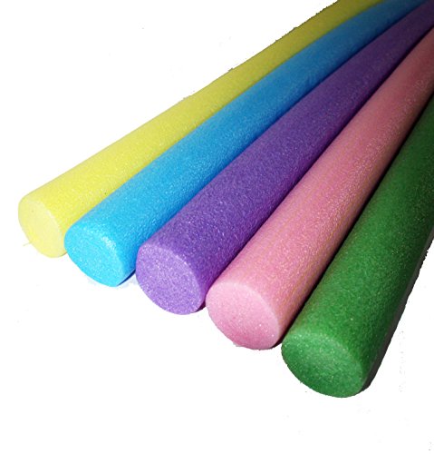

Però è interessante la soluzione che citi con i galleggianti. Immagino che siano questi:
Domanda: ma non c'è lo stesso il pericolo che si creino muffe sui tubolari dove poggiano i tubi?

si i tubi sono quelli, è ovvio che sia i tubi che il telo che i tubolari del gommone debbono essere esenti da acqua salata o sporchi le muffe si creano se non circola l'aria o se le pareti a contatto sono sporche, in tanti anni non ho mai avuto problemi di muffe ( 1 immagino che una volta al mese dai un'occhiata al tutto e quindi sarai in grado di valutare se per disgrazia hai posto le pareti a contatto non ancora perfettamente asciutte nel caso è ovvio che ci sia la possibilità che nascano muffe ) altro esempio sono i materassini con la loro fodera che andrebbe tolta perchè tra la fodera e il cellofhan di rivestimento della spugna può esserci un residuo di salino ( anche questi prima di mettere a dormire il gommone andrebbero lavati e asciugati per bene e comunque andrebbero tenuti fuori dal gommone propio per evitare troppa umidità sotto al telo ) come fa Saxthemax è perfetto poi c'è chi come me che ho la fortuna di avere un rimessaggio al top tipo esposizione è ancora meglio ( eppure li i materassini non li tengo e al massimo metto un telo di cellofhan solo a metà per l'eventuale polvere ( ma una volta al mese vado a fare sempre lavori e quindi controllo pure in cabina dove i materassi non li tolgo.
poi ci sono altre cose che periodicamente sono da controllare ( del tipo se si sentono odori dal wc o puzza dall'acqua che in entrambi i casi controllo con le pastiglie di candeggina ecc. ecc. quindi è ovvio che un inizio di muffa in qualche zona non può passare inosservata ) certo che non bisogna attendere l'estate per scoprire il guaio :wall: :hello:
