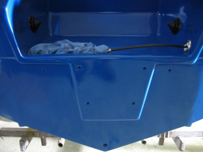

Memo potresti postare un paio di foto della carena, più che altro nella zona di poppa da metà fino allo specchio?
