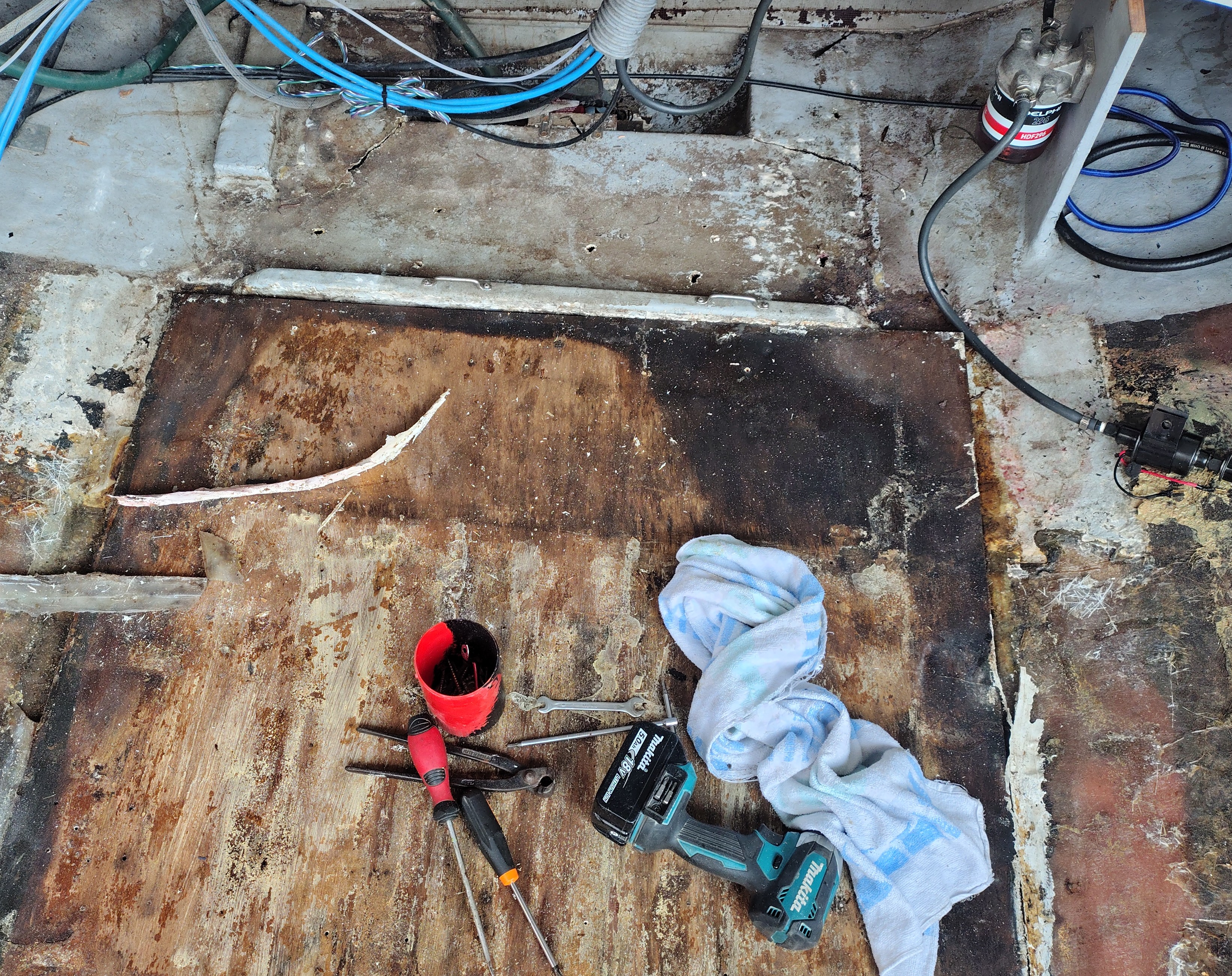

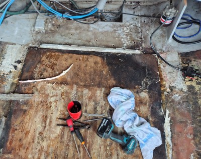

morale, barca che sui salti ha fatto dei rumori piu forti delle mie bestemmie ; morosa ( perche' ha voluto venire anche lei, naturalmente ) e navigatore che erano basiti, imbarcato 1 quintale di acqua , arrivati, bestemmiato, presa la coppetta, tornati a casa, persi in laguna, rimasti a piedi di benzina, ri bestemmiato, trovato distributore a Chioggia , che abbiamo traversato con 1000 persone che ci battevano le mani e ci chiedevano di cellerare , salutato tutti ( bestemmiando,naturalmente ) e finalmente siamo arrivati alle conche e poi in porto dove abbiamo caricato ; la barca e' stata messa sul carrello che pisciava acqua da tutte le parti, dopo 3 mila peripezie e 6 ore di viaggio siamo arrivati a casa e la barca stava ancora pisciando queste le condizioni
Ultima modifica di memobon il 27 luglio 2026, 17:06, modificato 1 volta in totale.
Messaggi: 206
Re: pavia venssia bene ma non benissimo

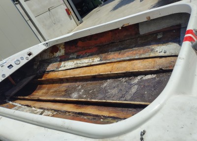

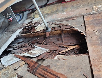

quindi, barca completamente aperta ; sopra a quello che vedete c'era uno strato di moquette che ho strappato, trovando sotto quello che vedete

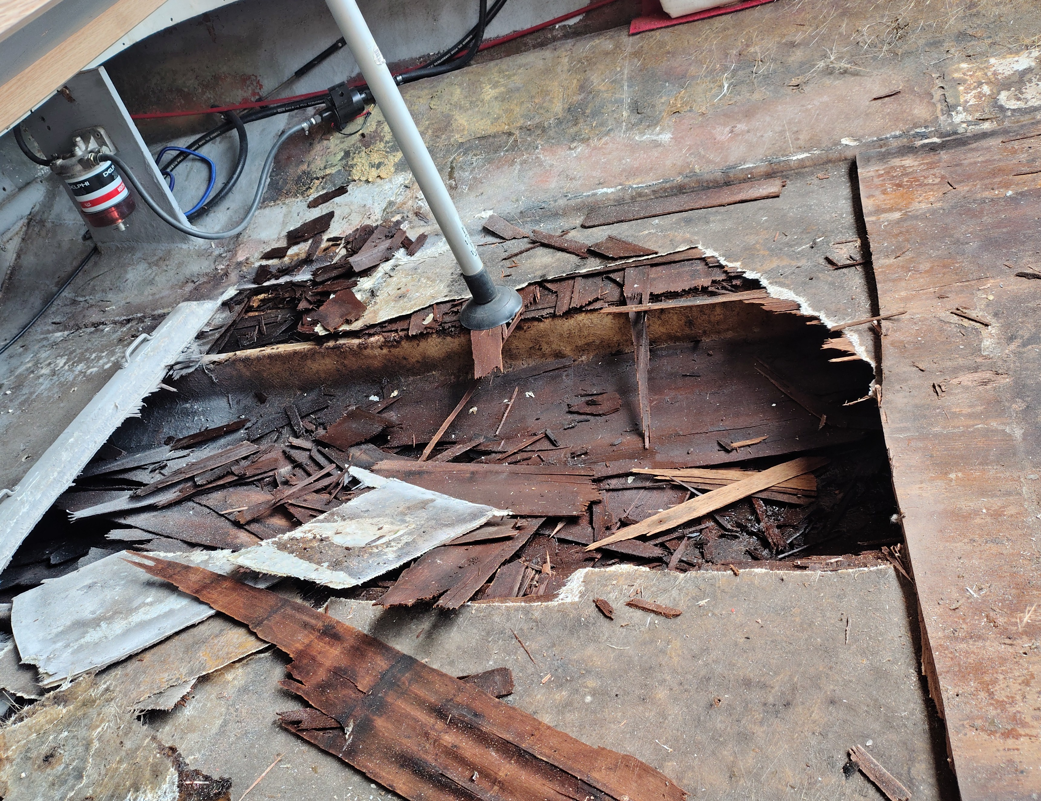

in piu sotto ho scoperto che ce' un altro pavimento completamente espoloso in quanto marcio

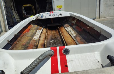

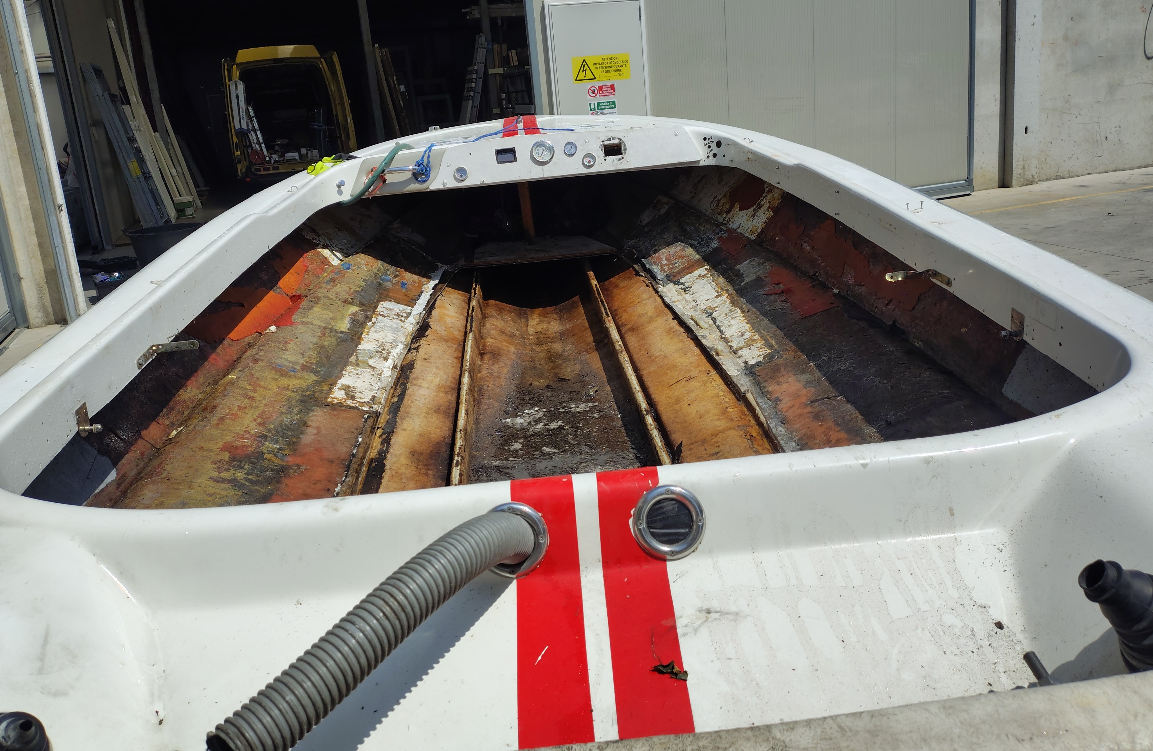

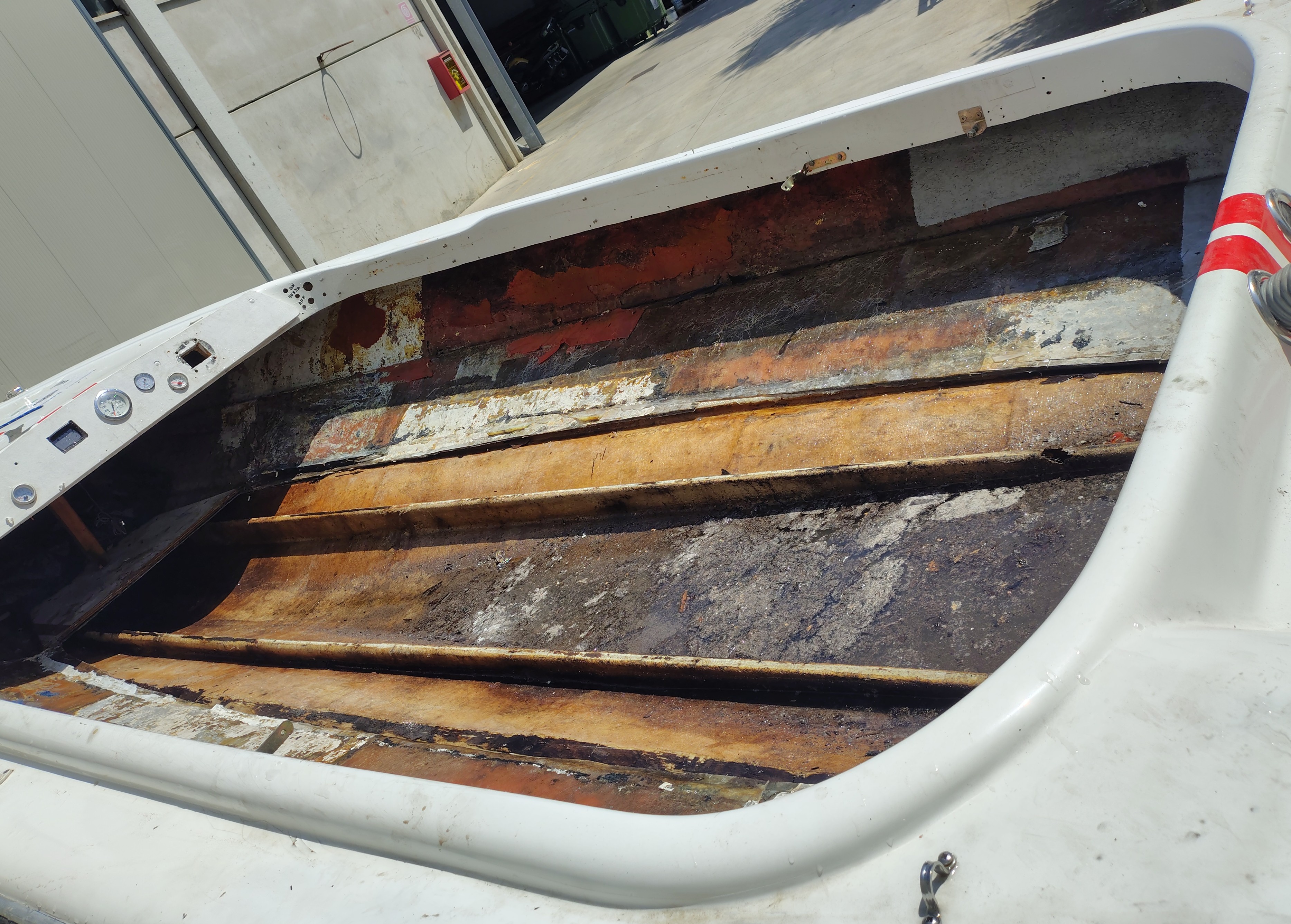

al che, coadiuvato da una buona scorta di nuove bestemmie mi sono messo a tagliare via tutto il pavimento , non prima di aver cavato il motore ,cavato praticamente tutto ( impianti / sedili / timoneria ecc ecc )

il ristagno che si vede in sentina e' tutto il residuo "fine" dei vari pezzi di compensato che c'erano dentro , mischiato con acqua dolce che per cavarlo ho lavato dentro lo scafo con la canna dell acqua alzandone la prua, per tirarla " sul pulito, diciamo

quindi, a parte il pavimento che e' esploso, ma ne aveva piu di una ragione, ho aperto i longheroni in 4 punti ; adesso taglio via tutto, li rifaccio ex novo, faccio 2 triangoli che dai longheroni si attaccano allo specchio di poppa, gli faccio solo un pavimento di compensato marino leggero da 15 mm , un giro o due di resinone sulle fiancate e rimonto il tutto
Se la barca prima ( zavorrata di 80 kg , beninteso ) era 815/820 kg a secco , adesso suppongo che arriveremo nel range 650/680 e tanta manna ;
poi ho 2 opzioni ; o ci monto su ancora il suo motore , che vedo se mi arriva a pelare i 120 all ora ( ma non ho giri motore) o ci monto su il motore che ho sul Bernico, per vedere se arriva ai 130 all ora, che di giri ne ha 1500 in piu di quello che avevo installato
