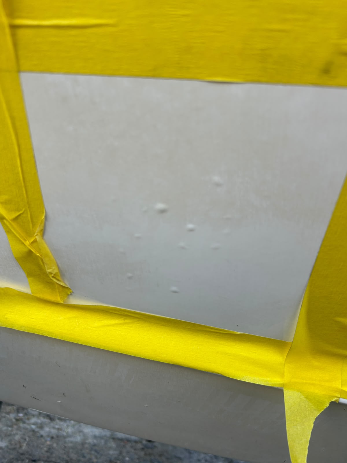

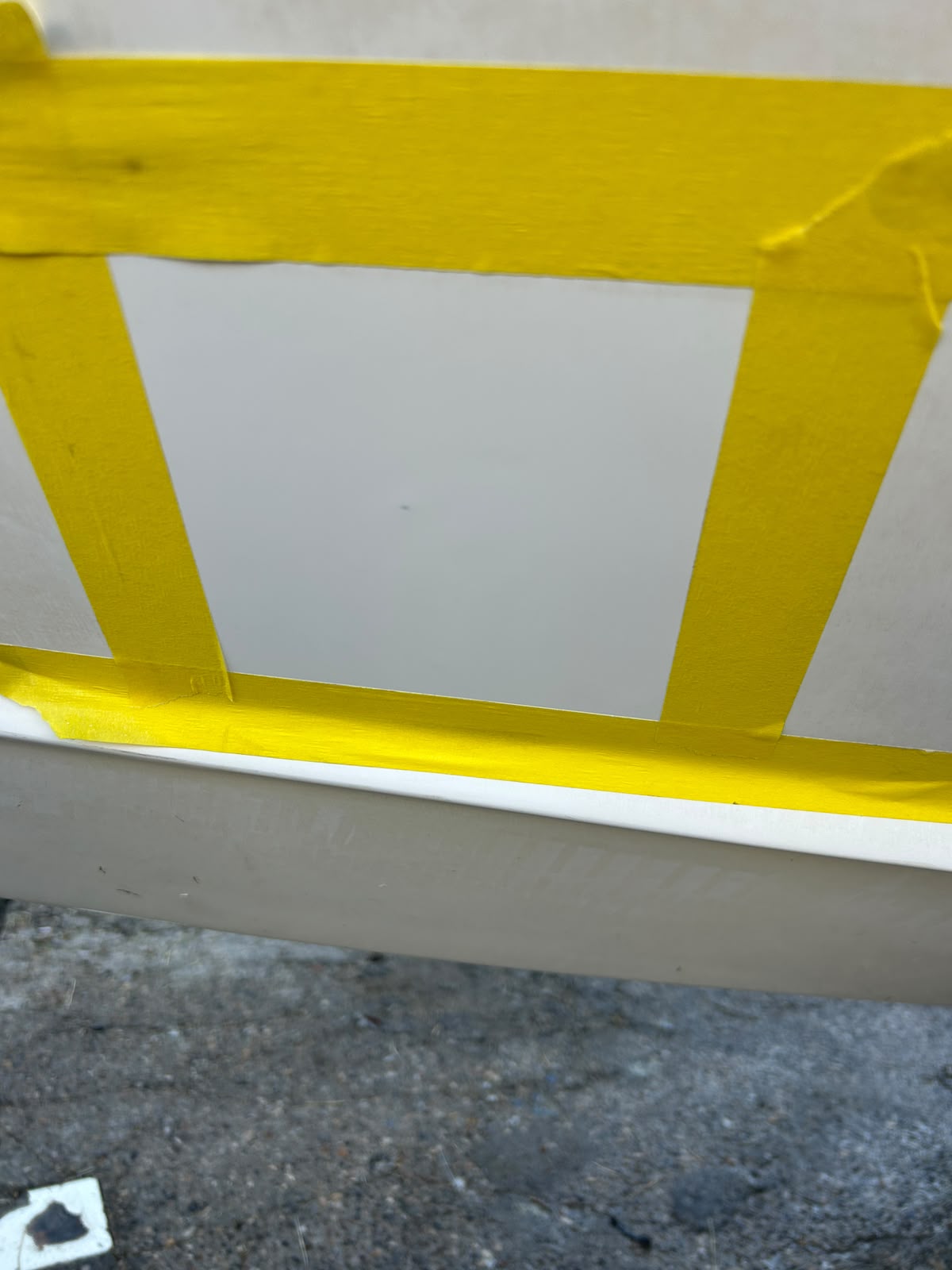

Allora sabato sono stato al cantiere dove è rimessato il battello.
Ho provato a forare le bolle, ma sono molto dure e all'interno c'è gelcoat non c'è liquido e la povere che ho grattato non ha nessun cattivo odore.
Abbiamo fatto una prova di levigatura e lucidatura su una piccola parte con carta abrasiva 240/400/800/1200 e in ultimo lucidata, il risultato è quello che vedete in foto, prima e dopo.
Ora appurato che non si tratta di osmosi, vorrei capire quale è stato il problema per evitare che si possa ripresentare, secondo voi far fare una perizia potrebbe essere utile ?
Ho contattato per email 5 periti qui nel Lazio, mi hanno risposto ma volevano qualche dettaglio in più ora mando loro l'esito della
prova che ho fatto e la conferma che non è osmosi, chiedendo loro se possibile tramite perizia capire l'origine del problema.
Secondo voi un perito nautico è in grado di capire a cosa è dovuto il problema o serve una perizia chimica per capire se la causa è esterna, liquido in acqua che ha fatto reazione, oppure è interna ?
Ho informato anche il cantiere dove ho acquistato il battello e loro mi hanno detto comunque di mandare una pec a Salpa per segnalare il problema e
vedere anche loro cosa ne pensano e cosa rispondono, secondo voi può avere senso ?

Re: Problemi carena Salpa Soleil 20
Ma sono bolle oppure sono materiale pieno ?
- Apache70
- Messaggi: 183
Alla vista sono bolle come puoi vedere dalle foto, ma all'interno sono piene di materiale credo sia gelcoat.
Se levigate la superficie torna liscia.
