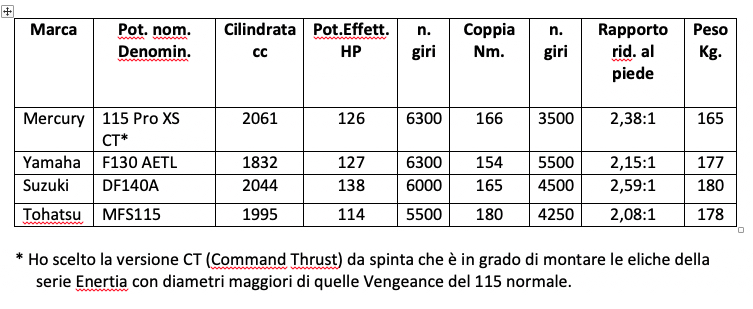

Per dare un'idea concreta dei valori in gioco posto una tabella di confronto tra 115-140 hp 4 T:
Come si nota il 115 Mercury XS CT ha una coppia max a regime inferiore al Suzuki (oltre ad essere leggermente più alta) ma montando eliche di diametro maggiore di quelle Vengeance (p. es. la passo 18" ha diametro 13") però essendo "da spinta" il rapporto al piede passa da 1:2,07 a 1:2,38 quindi sensibilmente più corto.

attenzione però che il Suzuki riportato in tabella è il modello DF140A, diverso dal DF140BG che ho io

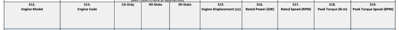

Cerco di fare una specie di fotomontaggio:
In pratica la differenza col modello DF140 A è di un aumento di coppia di 3 Nm allo stesso numero di giri cioè 2 Nm in più del Mercury 115 che però è disponibile a 3500 giri/motore contro i 4500 del Suzuki). La potenza massima è uguale a quella del 140 A: 138 HP a 6000 giri.
Tornando al confronto dei giri elica:
Suzuki 140 BG coppia max elica a 1737 giri/min potenza massima elica a 2316 giri/min
Mercury 115 XS CT coppia max elica a 1470 giri/min potenza massima elica a 2647 giri/min
Quindi come verificato da Akes Suzuki che deve frullare più alto a parità di velocità di crociera.
