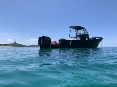

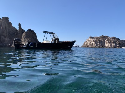

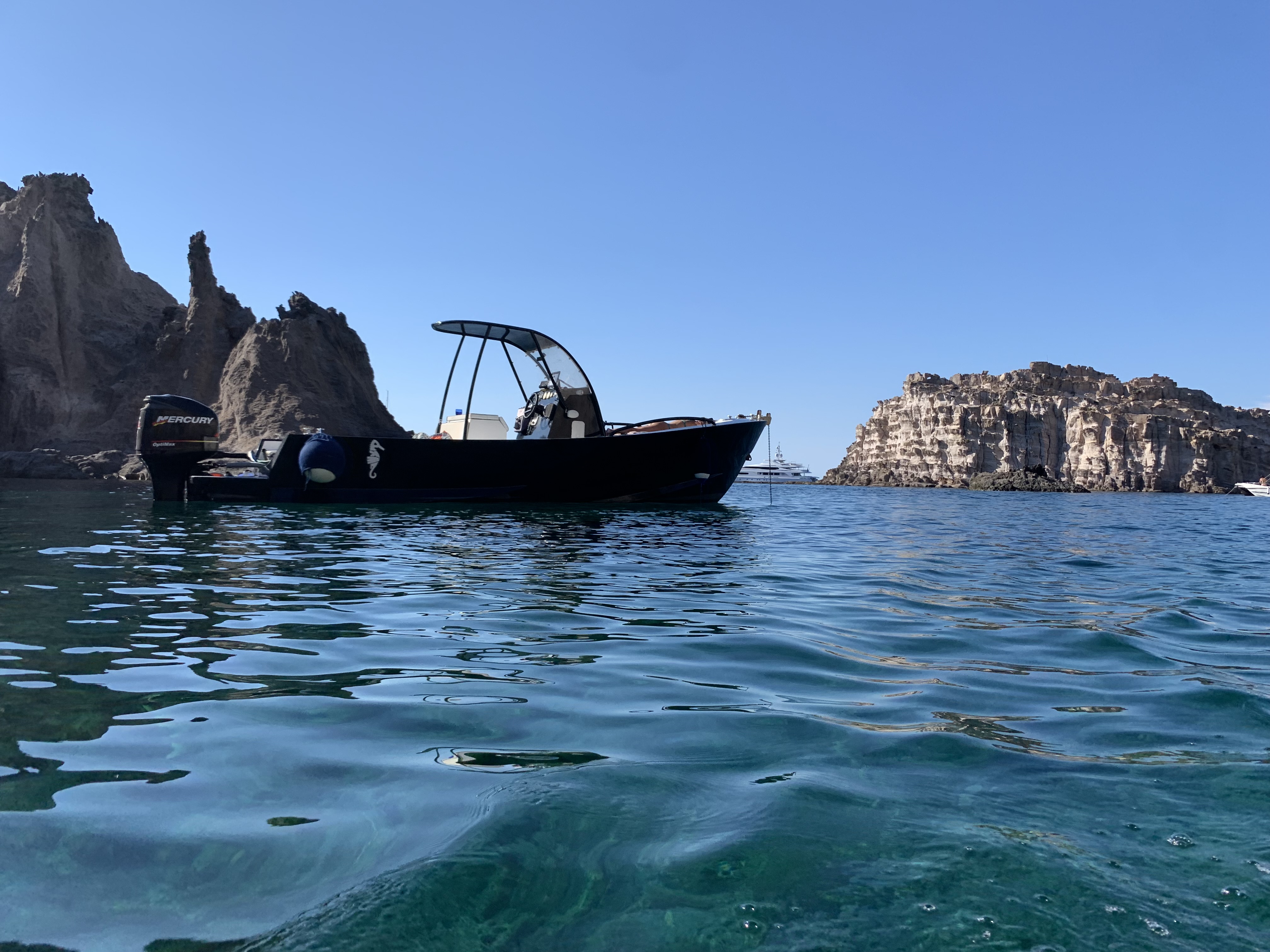

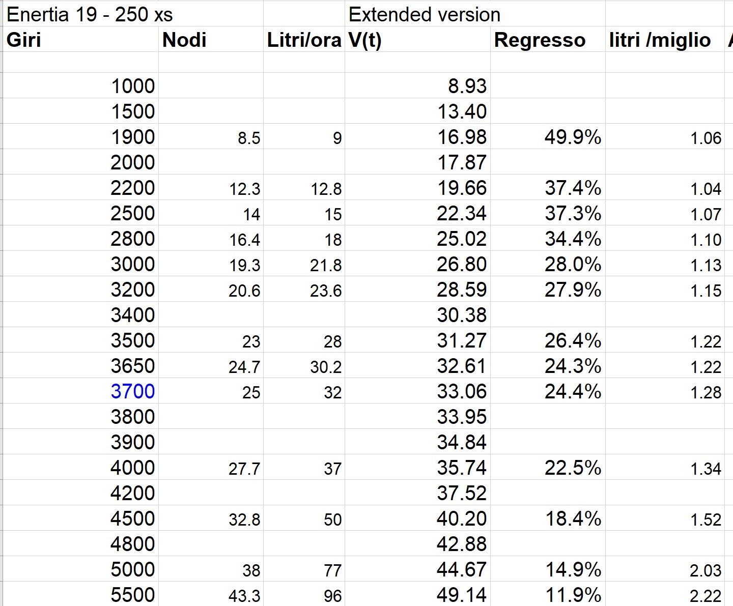

Dato che i vari post precedenti in merito che costituirebbero un "prologo" alla discussione, sono andati perduti, farò un breve riassunto.
L' Akes 23 (ormai 25ft con l' estensione di carena aggiuntiva, 7.5 m x 2.5, 2000 kg) , era motorizzata con un singolo 250 optimax XS, con il quale toccava mediamente i 43 nodi a WOT con medio carico e carena pulita (ma con antivegetativa) e i 40 a fine stagione con carena sporca (perchè dalle nostre parti.. la vegetazione attechisce ANCHE sull' antivegetativa :no: ..) ; i consumi erano nell' ordine del 1.15/1.2 litri per miglio a velocità di crociera ottimale, che con un elica Enertia da 19 pollici, erano intorno ai 3600 giri - 24 nodi.
Qui di seguito i rilevamenti

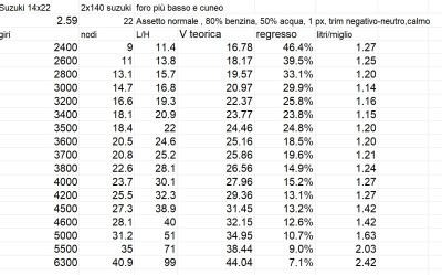

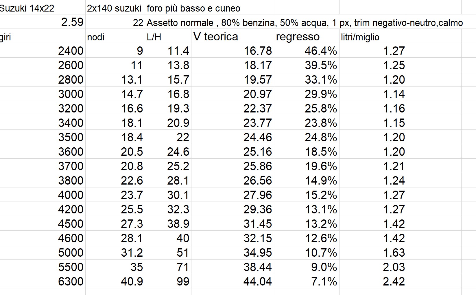

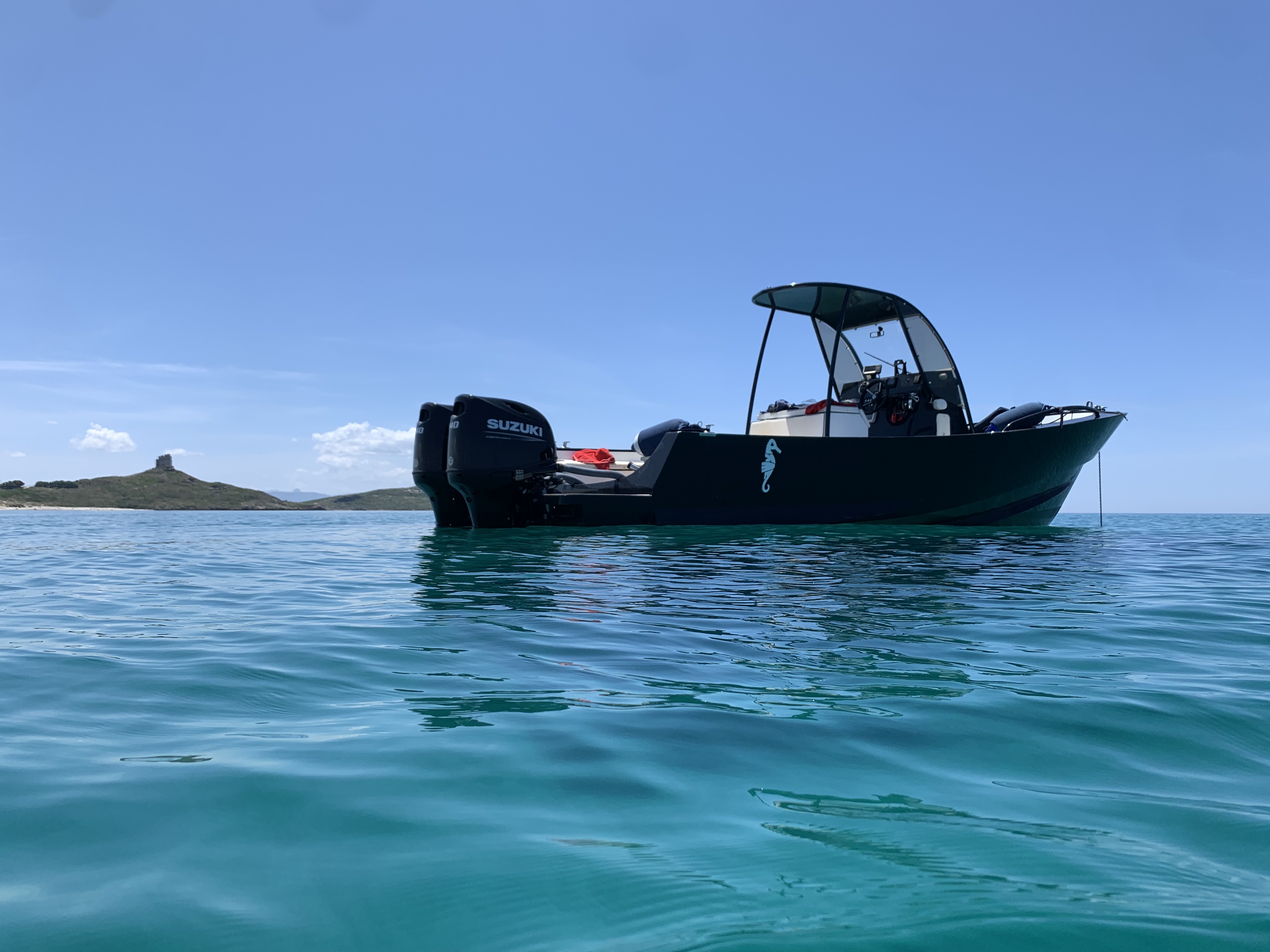

Il “glorioso” 250 XS (potenza effettiva sui 270 cv) è stato poi sostituito con 2 Suzuki DF 140 BG , installati a novembre 2022 .
Dotati di eliche suzuki da 22 pollici, hanno fatto riportare i seguenti risultati:
Questi i “meri dati numerici”.
I consumi quindi con la doppia motorizzazione si sono rilevati praticamente uguali a quelli ottenuti con la motorizzazione singola, ma con una velocità di crociera spostata verso il basso, nel range “teorico” tra i 15 e i 22 nodi, fino a 25 senza perdere troppo. Inutile dire che dall’ inizio sono stati parecchio apprezzati i miglioramenti “acustici”, così come la maggiore efficienza in manovra (e precisione, specie grazie alle manette elettroniche), stabilità in navigazione, sicurezza percepita.
Dopo 120 ore di utilizzo, ormai a fine stagione, 2000 e passa miglia fatte, tiriamo le somme, al di là dei meri “dati numerici”.

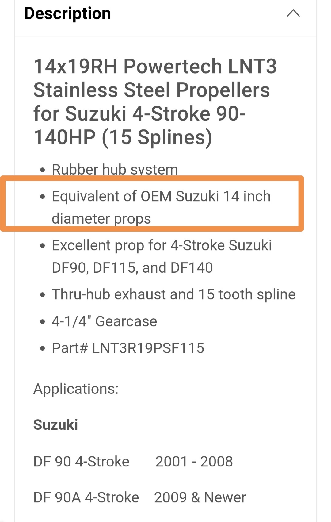

Mi sono espresso male, intendevo dire che non credo proprio che le Suzuki e le Solas siano equivalenti.
Riguardo le power tech, sito web e catalogo non sono quel che si definirebbe "curati nel dettaglio".
Ho trovato questa descrizione su sito web USA che vende online, non so quanto affidabile, è forse ciò che anche tu hai trovato? Su the hull truth accennano a qualcosa di simile.

il comportamento era molto simile ma con un regresso leggermente più alto un pò a tutti i regimi, nell' ordine dei 2-3 punti percentuali, fino poi a collimare a WOT, questo probabilmente per via del diametro inferiore (13 e 7/8 vs 14) . Le eliche le definirei quindi molto simili, anche se forse quelle 21" per via del diametro inferiore e la sensazione che i motori girassero "a vuoto" sarebbero da riprovare con passo 23 dove probabilmente terrebbero gli stessi giri delle attuali 22 che invece mi sembrano leggermente più dure di quello che il solo pollice in più di passo farebbe suggerire (e infatti c'è pure un pizzico di diametro).
Si anche io su THT ho letto le stesse cose , e che nonostante sia Stiletto che Powertech facciano anche (pare) eliche per Suzuki, la qualità di lavorazione di queste ultime risulta superiore e infatti è capitato che con eliche sulla carta identiche, le Suzuki andassero meglio. Le uniche che sulla carta potrebbero essere appetibili sono le Solas HR Titan 3, però non si trova nulla di montato sui Suzuki con feedback.
