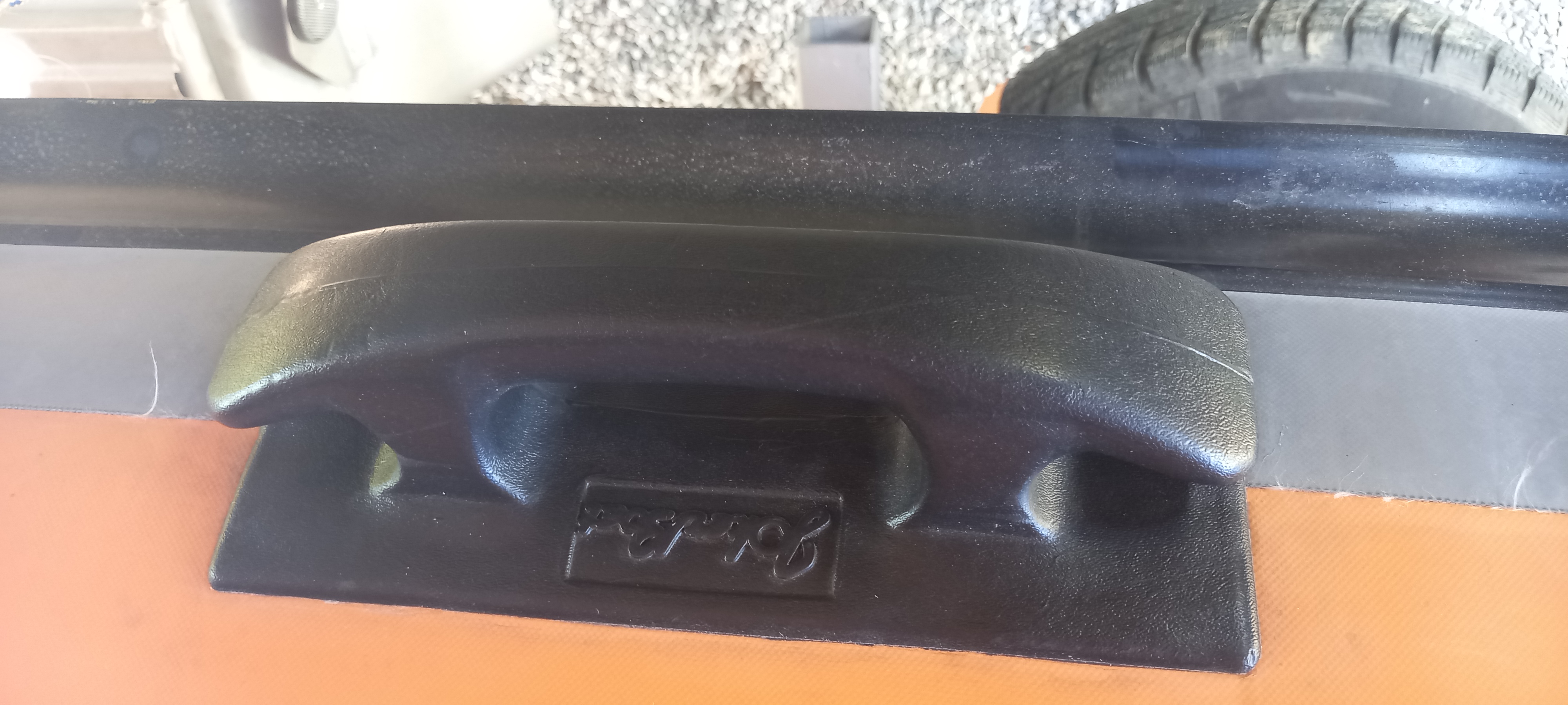

Volevo condividere con voi un lavoretto fatto ormai 4 mesi fa sul mio vecchio joker.
Le maniglie nere scolorivano tantissimo, tanto da lasciare le mani nere e macchiare molto qualsiasi cosa vi si strusciasse contro. Colature di nero erano anche sui tubolari in corrispondenza delle maniglie. Insomma un disastro.
Così ho messo in atto una procedura letta in un vecchio post qui sul forum, usando colla vinilica. Non ricordo chi fosse a suggerirle, ma lo ringrazio tantissimo e diffondo il verbo così da recuperare questa info.
La procedura era questa:
1. Pulire bene le maniglie
2. Non lavorare al sole e (aggiungo io per un mio iniziale errore) al vento.
3. Schermare tutto ciò che non va lavorato con nastro carta
4. Creare una soluzione con 90% di acqua e 10% di colla vinilica.
5. Dare una prima mano (io ho usato un pennellino) e lasciare asciugare un'oretta
6. Dare una seconda mano e lasciare asciugare un'oretta
7. Creare una soluzione con 50% di acqua e 50% di colla.
8. Dare una mano e lasciare asciugare un'oretta
Ripetere il punto 8 almeno un'altra volta o più.
Risultato? La maniglia è tornata nuova. :banana: Prima sfarinava e spolverava anche in asciutto, dopo (vi allego foto) pare nuova!!!! Assicuro che in foto non rende, è tornata nera lucente.
Ho fatto più uscite in acqua e tiene perfettamente. Non scolorisce più, non macchia più (zero!).
Unica anomalia: quando si bagna molto riaffiorano tipo a macchia di leopardo alcune aree di bianco-vinavil, ma NON appiccicano mai, solo estetica. Mezz'ora fermi al sole e tornano nere. Ho notato che queste macchie sono sempre meno ad ogni uscita. Non ho pensato a fare foto, ma le farò.
Che dire? Massima resa, minima spesa.:banana:
Chi le ha sa quanto possano far saltare i nervi le maniglie nere che scoloriscono.
Come sempre grazie forum. :hello:

Purtroppo non ho foto da vicino del prima...non ci ho pensato.
Però posso dire che davvero prima sfarinava parecchio, un termine che rende bene. Oltre a macchiare, infatti, produceva una polverina nera.
Già ai primi due passaggi più diluiti si nota una differenza notevole e la maniglie diventa più lucente.
Dopo le mani con più colla il cambiamento è radicale.
Appena esco (il meteomare in questa stagione fa dannare) faccio le foto di quando riaffiora il bianco che, confermo, non è appiccicoso...

Alla fine confermo che gli aloni bianchi non li ha più fatti in tutta l'estate.
Ora il gommone è venduto e non saprò dire quanto durerà la cosa.
