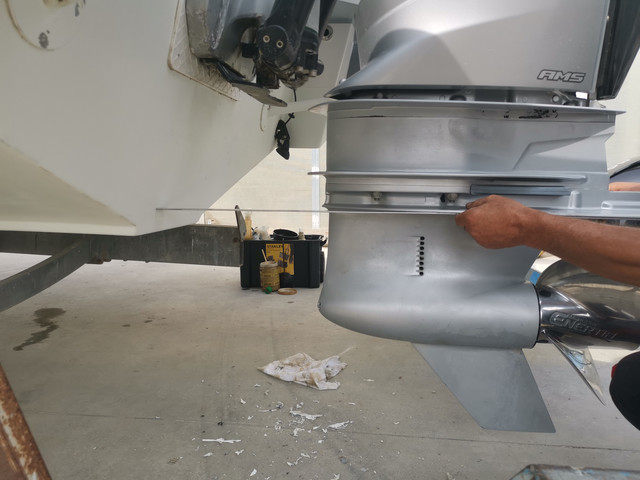

Prima di iniziare ad elencare modelli e dimensioni di eliche sarebbe almeno necessario che ci descrivessi (meglio se alleghi foto):
1) condizioni di carico in normale navigazione (ovvero con quanto carico nivaghi a bordo e come è disposto);
2) farci vedere con delle foto come è installato il motore sullo specchio di poppa e misurare la differenza che c'è tra la piastra annticavitazione e la carena);

Per il punto 2) fai riferimento a questa foto che ti fa capire di cosa sto parlando: Ciao!
