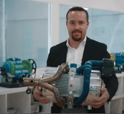

Quello in foto è il progettista Juan Garrido Requena con in braccio il suo motore E-Rex a 4 cilindri (8 pistoni contrapposti) da 500 cc e 120 hp.

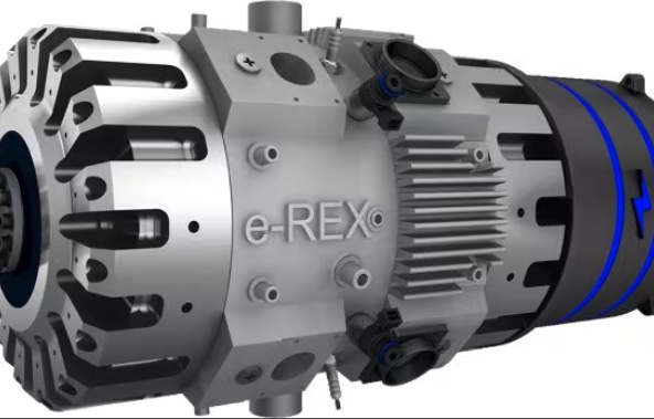

Il cinematismo che trasforma il movimento alternativo dei pistoni in rotazione dell’albero motore non prevede l’utilizzo di bielle ed alberi a gomiti ma di una sorta di doppia camma su cui i pistoni agiscono attraverso appositi cuscinetti. La naturale conseguenza è che l’assieme è dinamicamente equilibrato senza bisogno di contralberi o masse volaniche per assorbire le vibrazioni.

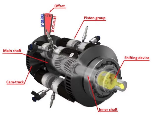

Inoltre il fatto che l’apertura/chiusura delle luci di aspirazione e di scarico siano controllate separatamente dai due pistoni opposti, permette di avere una sorta di fasatura variabile: un ingranaggio permette alle due camme di ruotare l’una rispetto all’altra di alcuni gradi (quello che nel disegno è chiamato offset), facendo sì che i pistoni su un lato del motore si muovano in anticipo o in ritardo rispetto all’altro, andando così a variare il tempismo di apertura e chiusura di aspirazione e scarico. Lo stesso principio permette anche di regolare la distanza a cui i pistoni si incontreranno al punto morto superiore, regolando così il rapporto di compressione, un parametro fondamentale per il rendimento di un motore termico, ma normalmente molto difficile da controllare attivamente.
L’unico esempio che mi viene in mente è il motore Nissan a rapporto di compressione variabile che lo aumenta per ridurre il consumo di carburante e lo diminuisce per ottenere le massime prestazioni.
