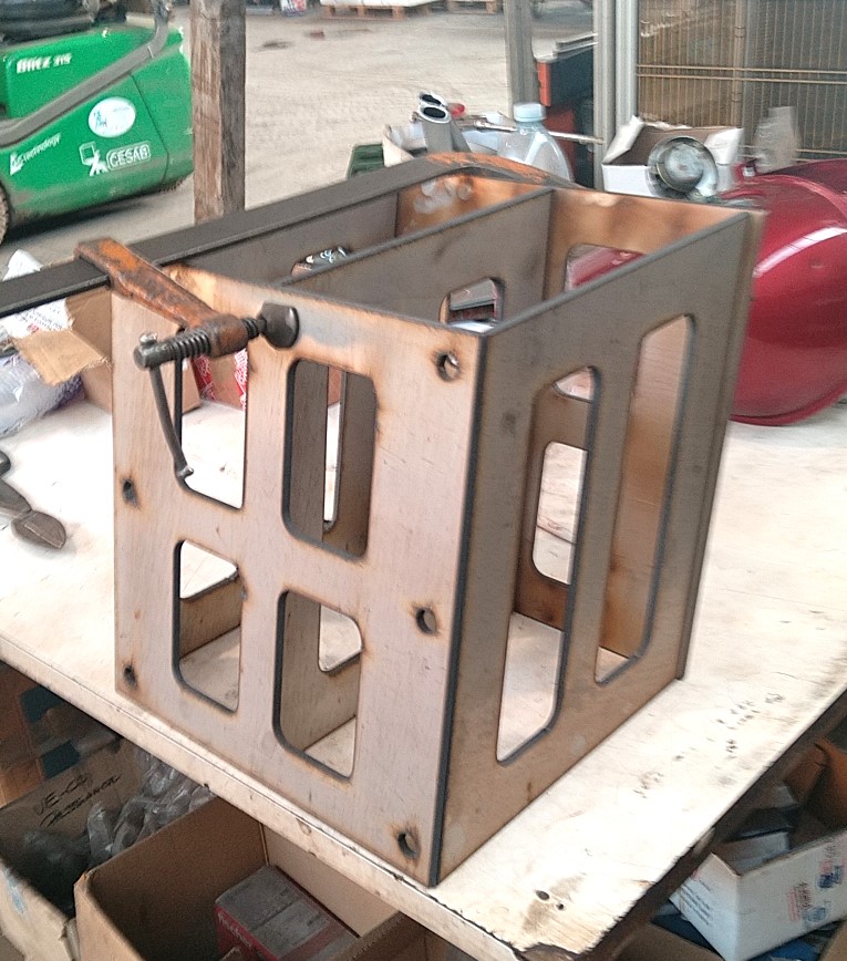

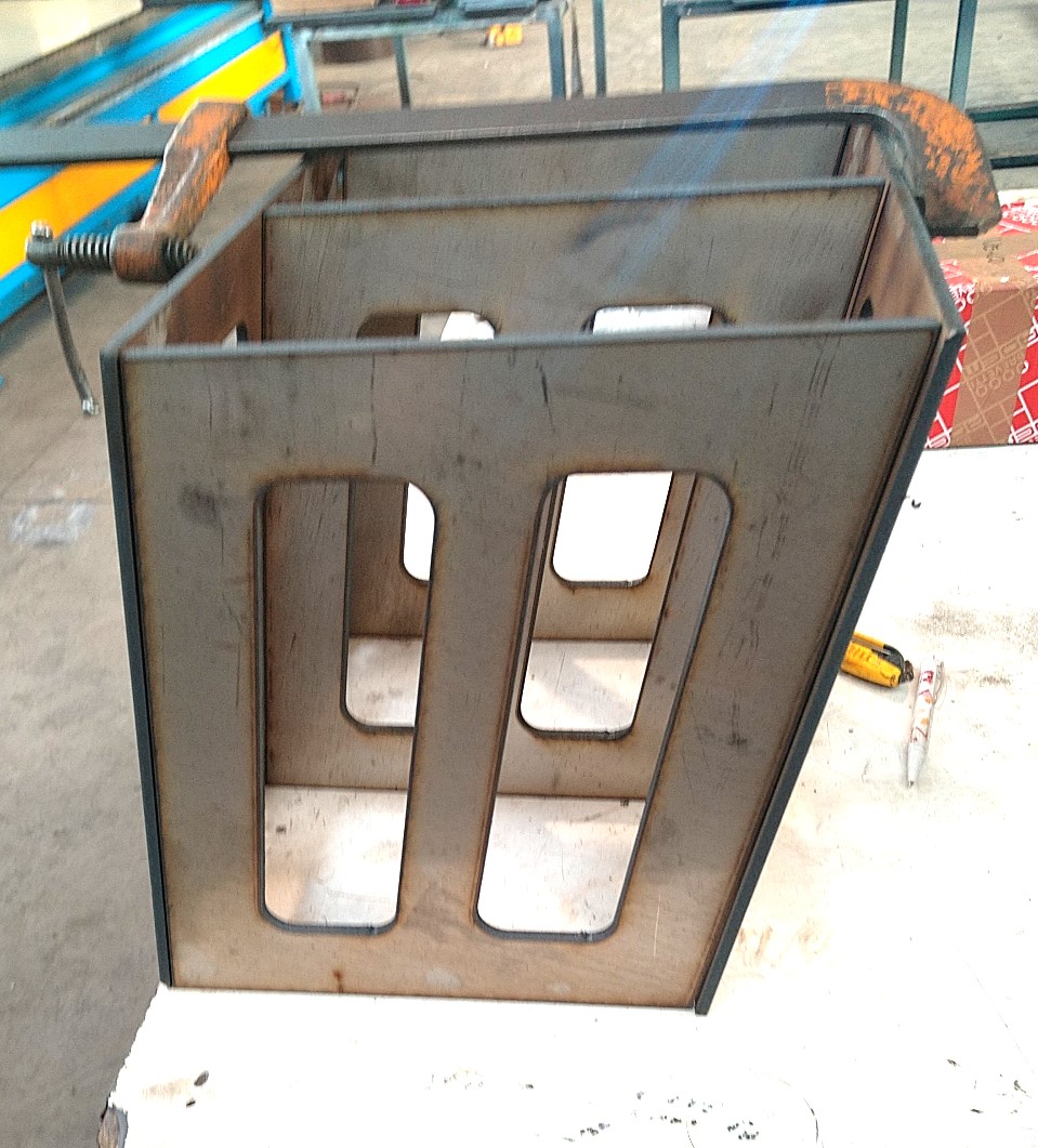

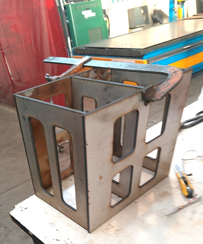

sentito il capo del Belgio che dice occorra un bracket bello lungo ,cosi' la barca naviga meglio
ho un po di dubbi sui saltoni, ma se ha detto cosi' , diamogli ragione e proviamo
quindi studiato / cappellato / morificato/ disegnato / ricappellato / messo sul plasma ed e' saltato fuori questo

come peso ( lo peso una volta saldato ) dovremmo essere < di 19 kg. quindi neanche troppo peso

In quale materiale lo stai realizzando?

aloa
aisi 304 spessore 6 mm

bon saldato e pesato e' 18,3 kg precisi, come da progetto

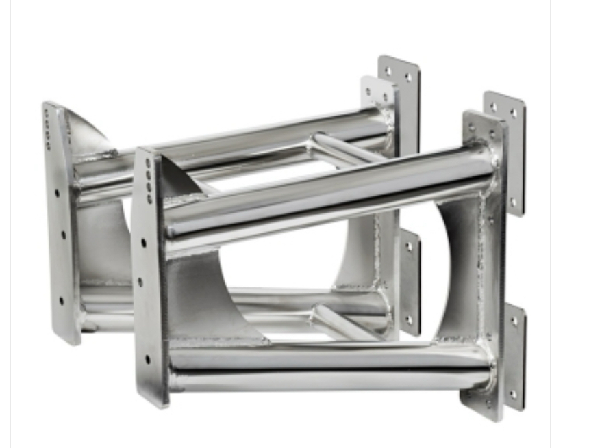

Avevi valutato il Bracket a tubi ? :hello: leggendo 6 mm. mi appare esagerato non bastava il 4 mm. ?

detta tra di noi, forse bastava anche il 4 mm
ma in casa c'era il 6 e tanta manna che ci fosse
io abito nella bassa cremonese, da noi si e' usi a fare roba per trattori, quindi deve essere roba grossa e gagliarda
consultandomi con chi ne ha gia fatti, usualmente si va di 6 o di 8 mm
