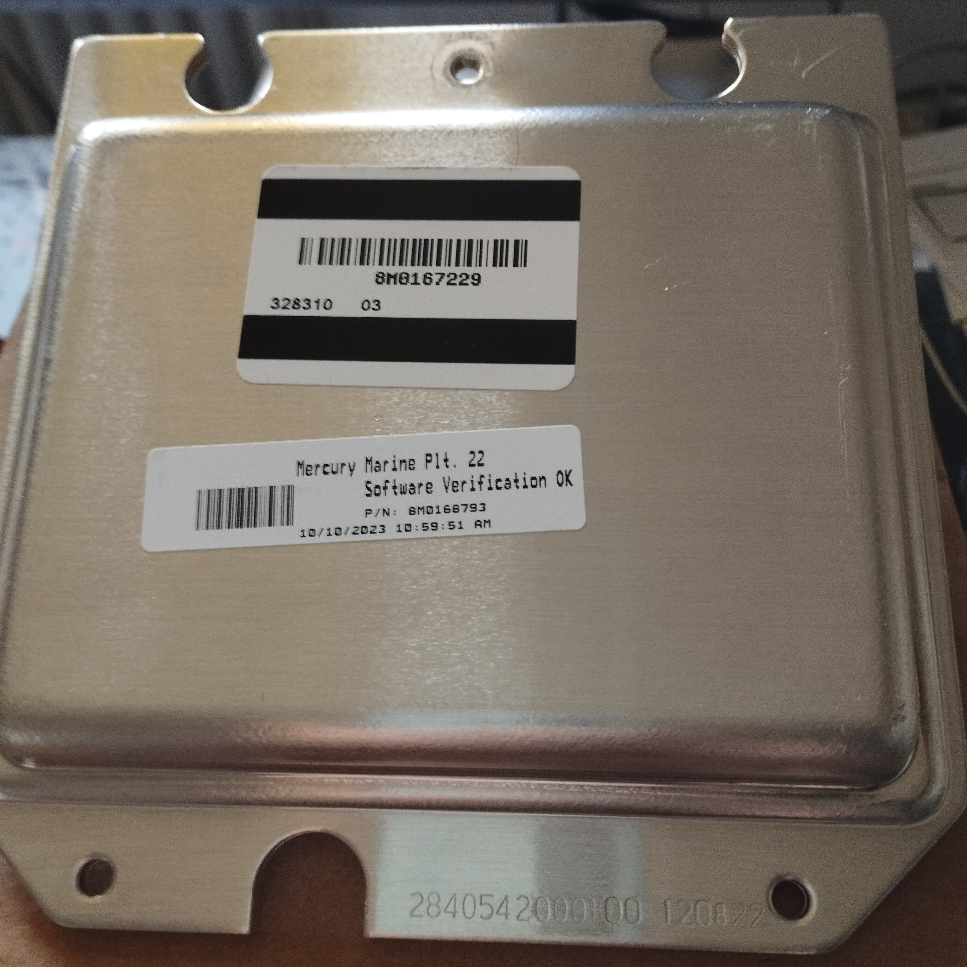

Centralina Pro XS arrivata:

Ancora non ho smontato quella originale. Su questa del 150 Pro XS oltre al SN 8M0160777 (che distingue la Pro XS dalla normale) compare dal lato del connettore la scritta "150 Pro 3.0 L 4 Strk" dove sicuramente 3.0 L è la cilindrata e 4 Strk sta per 4 Tempi. Ecco la foto:

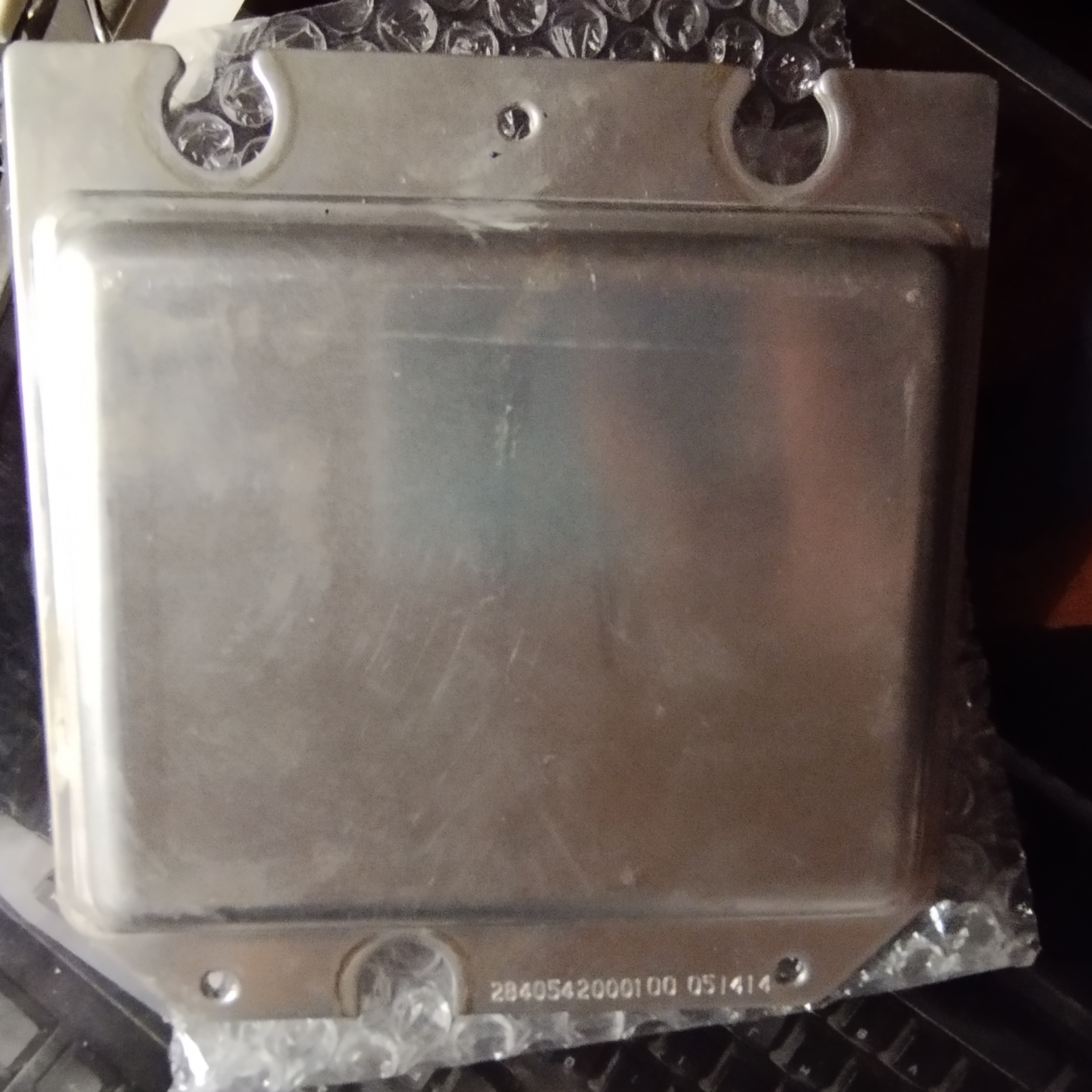

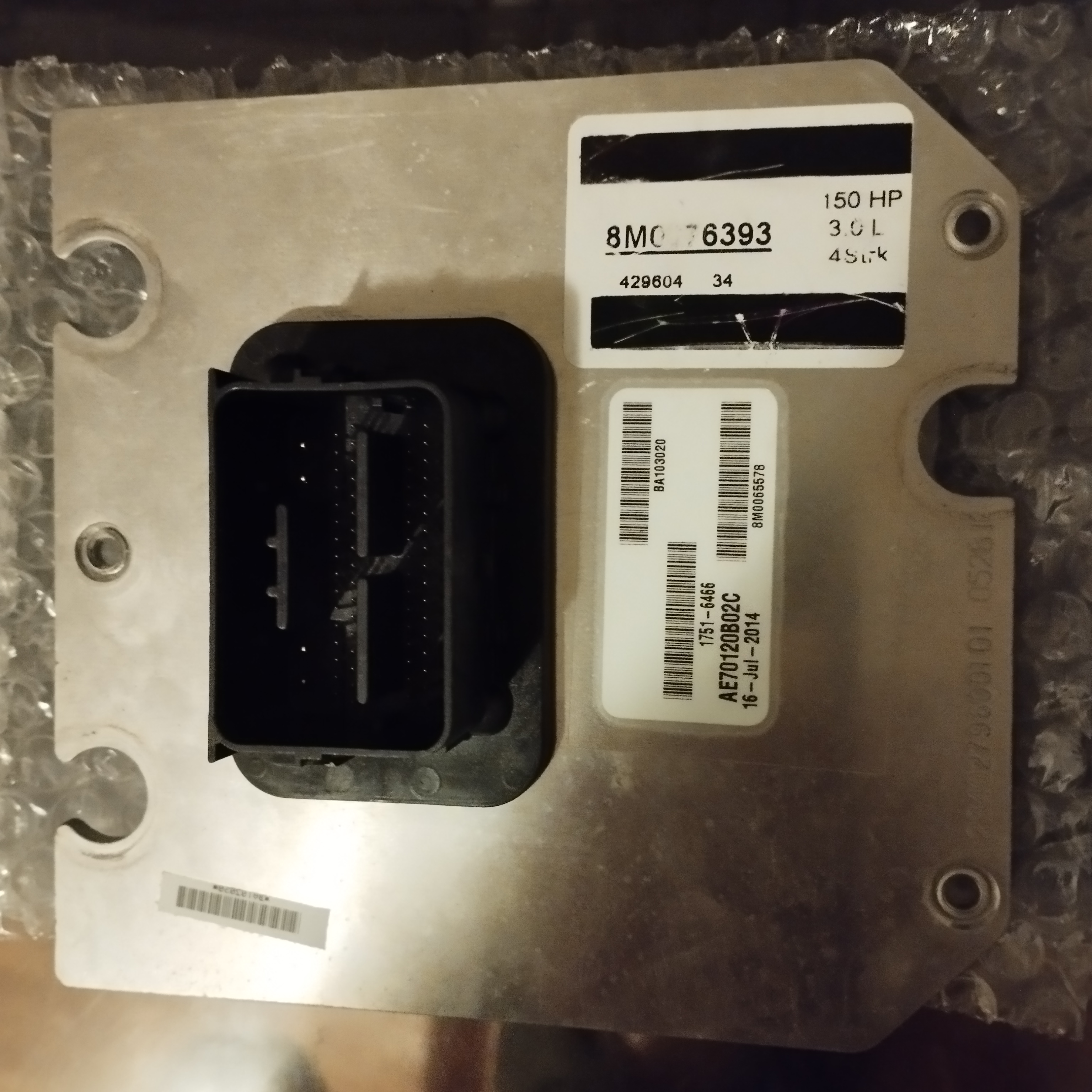

Oggi ho sostituito la centralina originale con quella del 150 Pro XS. E' stato un pò più laborioso di quanto mi aspettassi. Probabilmente in fabbrica il montaggio avviene quando la parte inferiore della calandra è smontata. Così come si presenta tocca lavorare con spazi di manovra piuttosto angusti ma, con un pò di pazienza (e di manualità) ci sono riuscito. Per completezza ecco le foto di quella originale:
