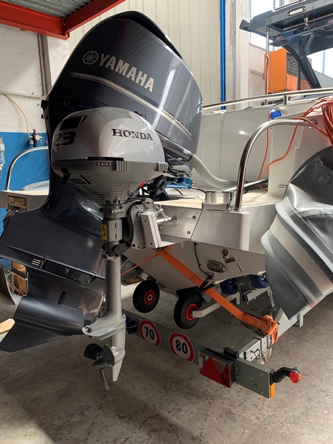

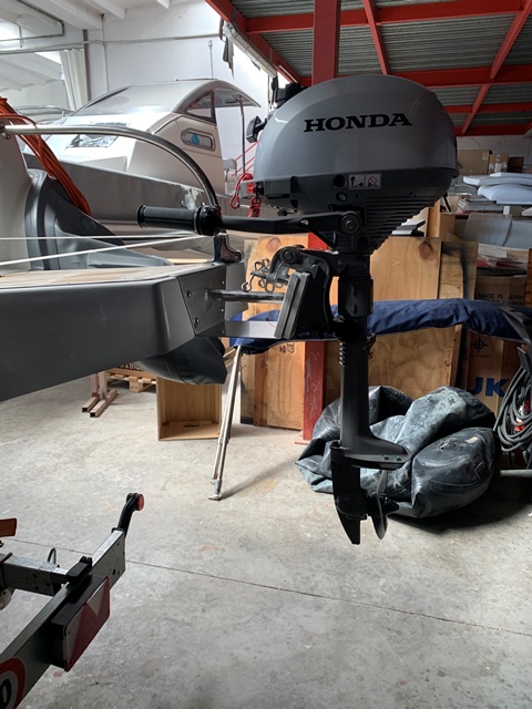

Ho visto varie offerte ma il problema è che nell'immediatezza a volte necessita il secondo motore che si avvii subito per non andare a rocce ( insomma togliersi subito dall'impiccio ) io ho optato per un Honda 2,3 che in pratica è un decespugliatore ma messo alla prova spinge quel tanto da togliersi dall'impiccio.
Anche con i vari gommoni che ho avuto negli anni passati ho sempre avuto un piccolo motore di scorta posizionato nel gavone ( già perchè se esce dal gavone deve subito accendersi ) e cosa assai importante che sia leggero da montare all'occorrenza ( ammetto che non ne ho mai avuto bisogno perciò credo servissero più da deterrente o da cornetto ) comunque prima d'imbarcarlo lo provo e se non dovesse partire al 2 colpo indagherei per bene per convincermi della sua affidabilità.

l'hai provato anche con un po'di onda, o del vento? In queste situazioni, basterebbe a non farti andare "a rocce"?

In grecia a 50 metri dalla costa spesso il mare è profondo 50 metri e più, quindi con l'ancora non stai sul posto, con mare forza 3 è ovvio che c'è pure il vento ma riesco andare nella direzione voluta, in funzione traina lo lascio diritto e devio la rotta sterzando con il motore principale tutto abbassato ma logicamente spento ( l'ho provato a traina e ha lo svantaggio d'essere rumoroso per il suo raffreddamento ad aria ) purtroppo nel mio caso con onda alta spesso cavita perchè sul supporto di poppa è installato un po troppo alto, comunque non me ne frega niente perchè quando rientra in acqua spinge e dato che non ha la pompa dell'acqua non subisce danni dovuti al raffreddamento che sull'Honda 2.3 è solo ad aria ( in fin dei conti è un decespugliatore che al posto del filo ha l'elica, ne hanno venduti talmente tanti che forse c'è chi lo utilizza con un'elica adatta a fare solchi per la semina nell'orto
