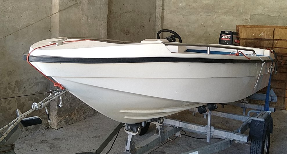

condizioni del test

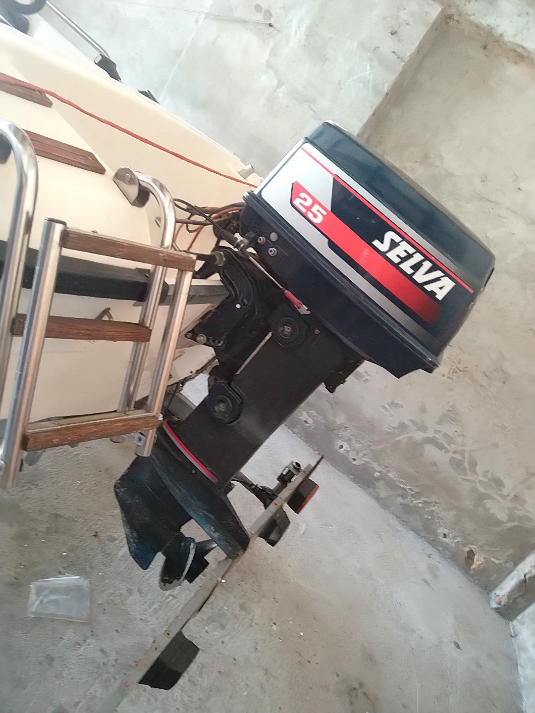

barca rio 400 , penso 4 mt x 1,7 - 1,8 -motore selva 25 senza la retro, gambo L, peso barca penso sui 200/220 kg peso a pieno carico sui 420/450 compresi viveri bevande ombrellone ecc ecc
morale, parti e sei gia a canna ,cioe' contro corrente Vmax 22 km/h ( 12 kts scarsi ) mettendomi a saltare alla console ( sembra una vaccata ma qualcosa si guadagna ) a 15/16 kmh la barca sta in planata controcorrente
naturalmente sapevo gia' che nei ritorno, a favore di corrente, avrei fatto faville, quindi fatto un oretta di navigazione, pit stop al bar con 2 birrole e poi siamo tornati indietro ; siccome il serbatoio e' da 22 lt e non andavamo neanche a dargli ( e il mecca mi ha detto che il motore beveva assai ) ho pensato di fare un refill , che praticamente era di 13 lt
ovvero consumo orario 13 lt / h ma non ero a tutta canna, suppongo che full power il motorotto faccia 17/18 lt ora
nel ritorno era tutt altro andare in quanto con la corrente a favore, ho visto i 30 km/h comodi comodi
ad un certo punto, abbiamo deciso di andare in spiaggia, ma, siccome il motore non ha il trim, ho rischiato di impantanarmi un paio di volte a 15/20 mt dalla riva e quindi abbiamo desistito dallo spiaggiarci , va be

questo e' il mio report e ci metto un paio di considerazioni
1) se non hai altro va bene tutto e il Rio va benissimo ,ma penso che un upgrade motoristico sia d'uopo, stasera gli riporto il barchino al mio mecca e mi pare di aver addocchiato in officina un selva 70 gambo L che se se e' 2T e funziona, gli propongo di fare il trapianto
2 ) il motore che beve come un assassino ,penso che realmente sia sui 17/18 lt /H , forse gli hanno cambiato i carburatori o/e i getti ,non lo so
sta di fatto che con quel consumo, la Vmax e' stata 34,7 km/H
il mese scorso ,con il sidewinder, alla PV VE andavo giu a circa il triplo della velocita' ( 104 km/h ) con un consumo orario meno di 55 lt/h...
quindi
praticamente ,rapportato a 1/3 , il rio 400 va ( e beve ) come il sidewinder..............
