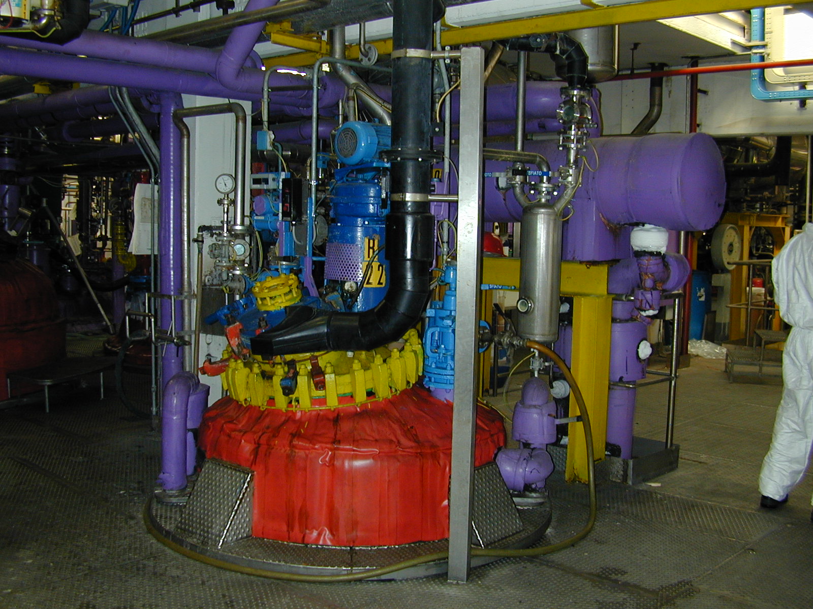

Anni fa avevo fatto dei test con l'acetone puro e anidro mica quello delle unghie ( sottoposi il tessuto gommato per vario "tempo e temperatura" perchè volevo rivestire i reattori che si usano in chimica per la produzione degli antibiotici ( alla temperatura di -60 ) e trovammo più indicato il tessuto gommato perchè più adatto alla dilatazione e resistenza all'incollaggio e in più con una gamma di colori che in una fabbrica zeppa di solo acciao inox rallegrava l'ambiente, chiusa parentesi ) per la loro pulizia superficiale abbiamo usato sempre acetone o pasta lava mani e il tessuto torna nuovo anche dopo 30 anni.

ora vi meraviglierò sulla qualità del tessuto gommato
1 prova immerso in acetone per 20 giorni a temperatura ambiente e alla luce, circa 25 gradi apparentemente al tatto e alla vista nulla
2 prova a 30 gradi idem
3 messo il medesimo campione assieme ad altri in quella che in laboratorio chiamiamo forno-stufa a 40 gradi nulla
4 messo a 80 gradi e dopo circa 30 giorni qualche piccola bollicina
5 cosi siamo passati a 120 gradi e dopo 15 giorni abbiamo sospeso perchè non ci interessava vedere altro comunque apparenti sfogliature dei tessuti
le prove le abbiamo condotte perchè nel circuito di raffreddamento delle apparecchiature vi era la presenza dell'acetone che a - 60 non ghiaccia ma conduce la temperatura alle camice degli apparecchi inox, e in caso di malaugurata perdita di qualche goccia non volevamo rovinare il rivestimento superficiale che era in tessuto gommato di vari colori ( lo spessore della coibentazione era sui 50 cm. ) a temperature negative solo gli incollaggi si deteriorano ma dopo circa 10 anni e bisogna attendere il periodo della manutenzione quando la temperatura torna a 25 per rinnovare qualche breve tratto di colla.
Deduco che è solo l'abrasione che deteriora il tessuto gommato

le striature nere che si notano sulla superfice sono la polvere di carbone molto volatile che veniva catturata dalla trasudazione dell'apparecchiatura al contatto con l'umidità ( evidente che non avevano ancora pulito e la foto lo dimostrava a chi lo doveva fare dopo aver caricato l'apparecchio ! )
