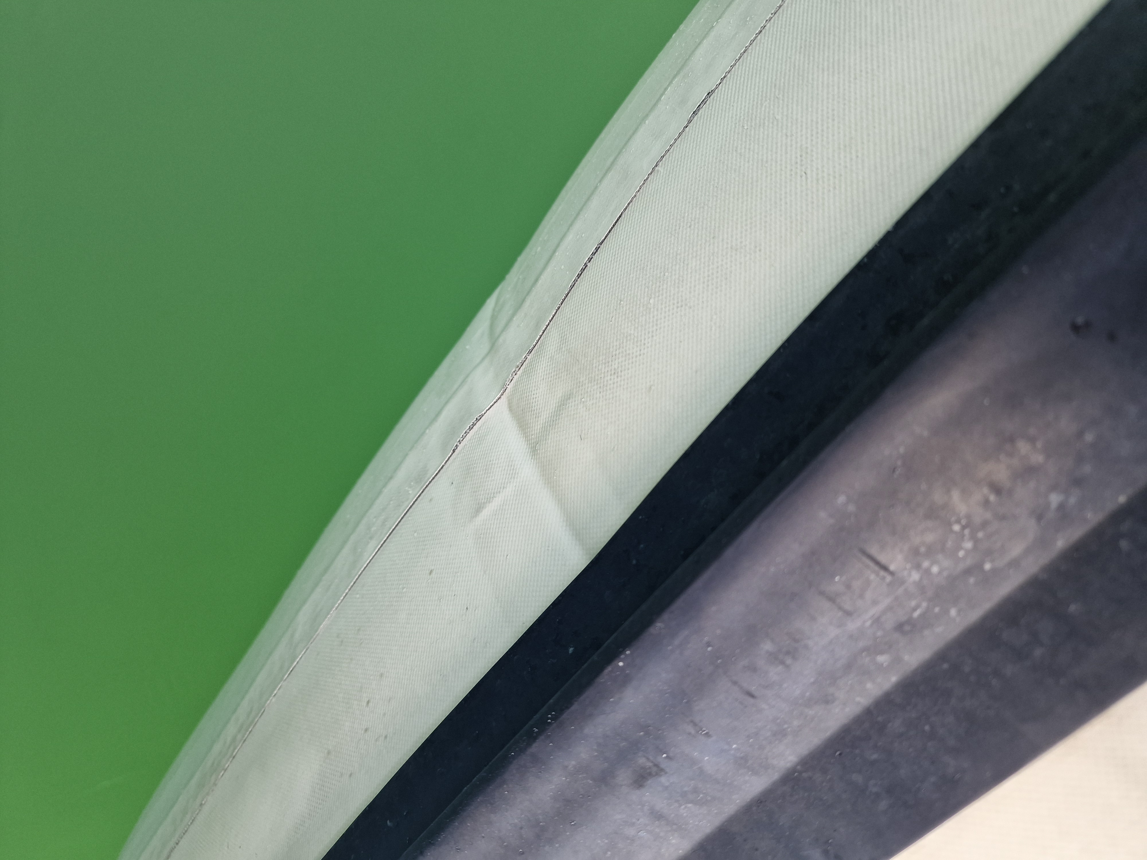

sono tornato stamattina e con calma mi sono calato per guardare meglio; forse è una cosa normale, ma sono un neofita e temo di fare un cattivo acquisto.... il sacrificio che sto facendo per me è molto impegnativo onestamente.
Allego due foto: ci sono delle deformazioni in corrispondeva della compartimentazione delle varie camere del tubolare. E' normale?

Ciao.
è assolutamente normale. I tubolari, per motivi di sicurezza, sono suddivisi in compartimenti con un diaframma interno. Il segno che vedi è proprio quello.
Certo che è veramente marcato....
Non è che è stato gonfiato un po troppo? Anche su altri battelli si vedono ma non così tanto....

Vero, sembra molto marcato. Però attenzione che a volte i giochi delle ombre accentuano molto anche i piccoli slivellamenti.
Sarebbe interessante capire la pressione al quale l'hanno gonfiato rispetto alla pressione di progetto (che puoi vedere riportata anche sulla targhetta metallica della marcatura CE), prova a scoprirlo. Qual è il marchio del gommone?

Generalmente le sezioni dei tubolari si evidenziano quando la pressione è più bassa del dovuto, in particolare quando i compartimenti sono a pressioni diverse fra loro. È piuttosto comune quando cambia la temperatura esterna che ciò si verifichi, soprattutto fra le sezioni che toccano l'acqua e quelle completamente fuori (a prua)

Quando ho letto ammaccare i tubolari :-) , la cosa mi ha molto incuriosito, si tratta del diaframma interno che permette di dividere il tubolare un compartimenti stagni! Direi tutto nella norma

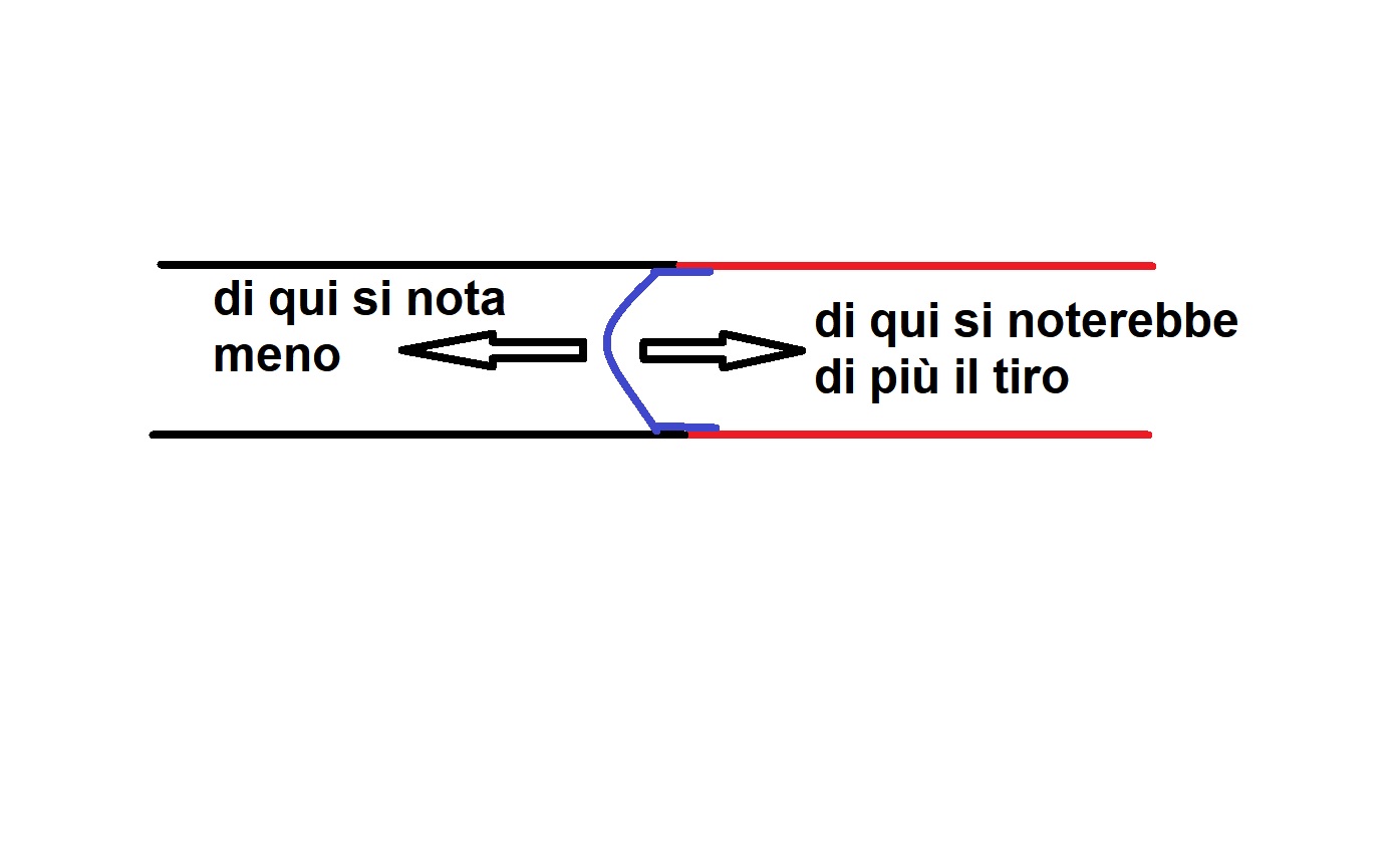

mi appare poco inferiore alla norma ma comunque entro la misura , il disco interno che separa i settori è un prodotto incollato manualmente ( in pratica ha la forma simile a quel piccolo vaso che si mette sotto ai vasi dei fiori per raccogliere o contenere l'acqua ) quindi al gonfiaggio di più da un lato o dall'altro si può notare che internamente tira più o meno ( a volte forse anche per risparmiare tessuto viene fatto leggermente più stretto di quanto si dovrebbe fare) ( di solito le paratie debbono avere la capacità di spostarsi sul centro tubolare anche per 10/15 su un tubolare di 60 cm. ) provabile che il tuo sia un po scarsino di materiale, ma comunque c'è pure da dire che la maggiore pressione su un lato, lo può far notare di più che la maggiore pressione posta sull'altro lato, propio per la direzione dell'incollaggio del collare
