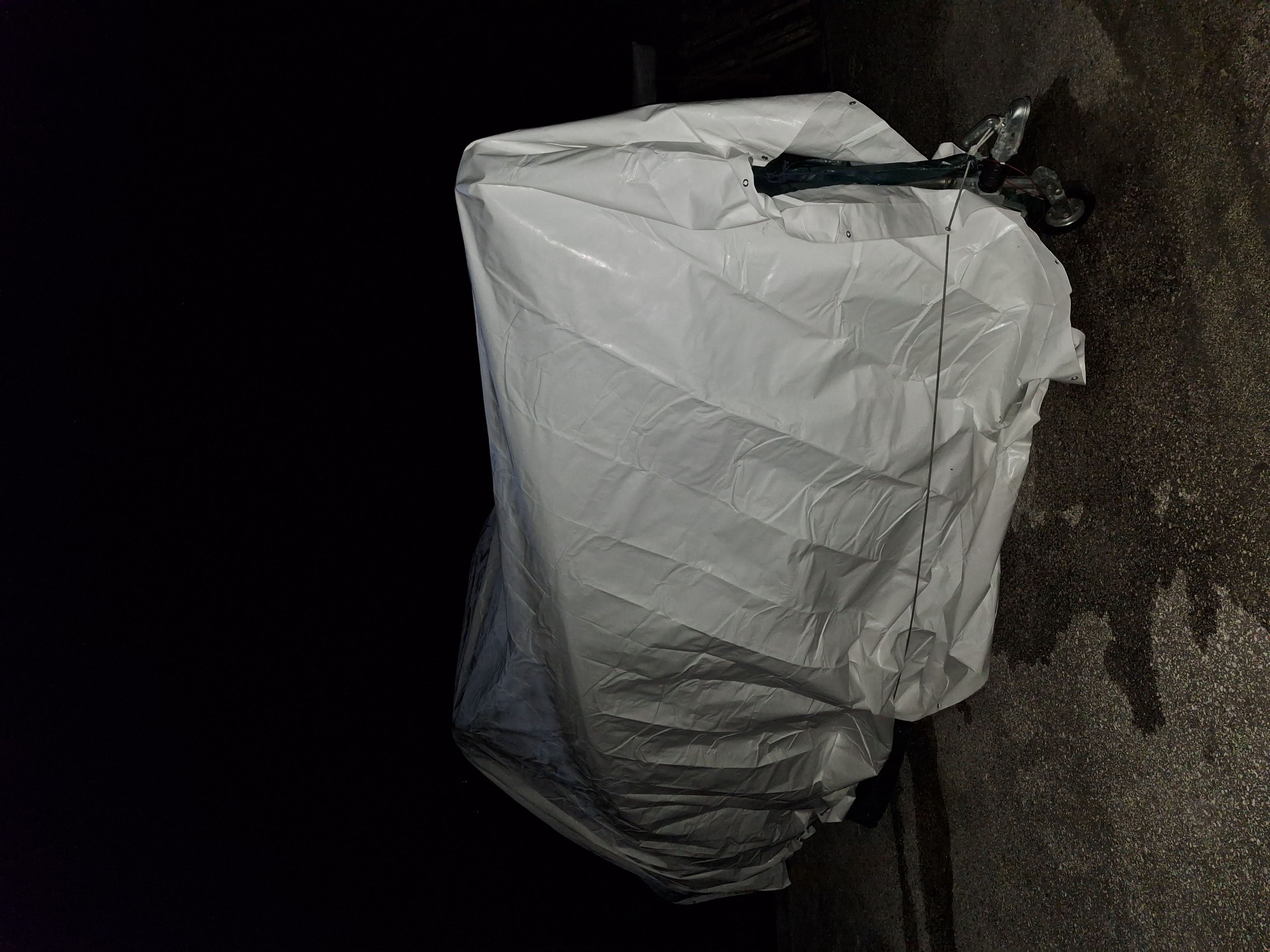

Buongiorno Gian, da oltre 25 anni ho sempre tenuto i vari gommoni che si sono succeduti all'aperto coperti da doppio telone impermeabile senza problemi anche in caso di neve. Basta tendere una cima dal tentibene alla prua per evitare che formi una " sacca "e creare in questo modo due lati spioventi far far defluire la pioggia e l'eventuale neve; inferiormente faccio passare nei vari occhielli una lunga corda elastica ( se ricordo bene ø 8 mm ) la quale va a chiudere il tutto. Finora ho sempre usato dei teloni verdi da 240 g/mq. i quali durano circa 2 anni dopodiché il sole le cuoce e diventano inutilizzabili; da poco ho acquistato un telone bianco da 260 g./mq. che, a detta di un amico gommonauta, dovrebbe durare molto di più;
https://www.amazon.it/impermeabile-prot ... F0aWM&th=1
Un caro saluto !

Buon giorno Giorgio e grazie
buona soluzione pure questa
grazie anche della foto e del link

Ciao Giorgio.
Ordinato come da tuo suggerimento.

Benissimo Gian, speriamo che la durata nel tempo sia quella promessa ...

260 gr sono sufficenti?vedo che i teli "seri" sono 650.....visti su vidaxl sono un po' + cari ma nn tanto piu' che altro non hanno la misura che mi serve io ho una bma x266 da 8 mt,penso 10 x 6 sia proprio il minimo ma nn so, non ho modo di fare le misure ,forse meglio sarebbe 12 x 8 e si avvolge tutto, ci vorrebbe una via di mezzo !
