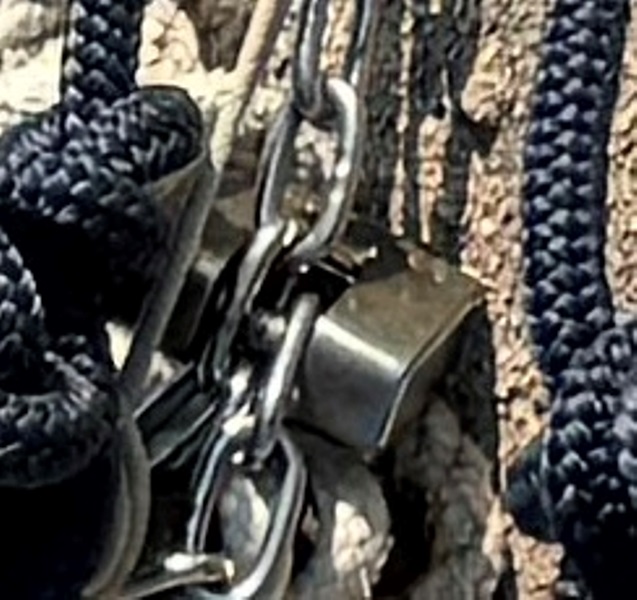

Una catena da 8mm collegata al corpo morto e assicurata al golfare di prua con un buon lucchetto può essere un valido deterrente che farà perdere tempo all'eventuale ladro che butterà l'occhio su altri battelli.
- Messaggi: 472
Re: Antifurto gommone e motore

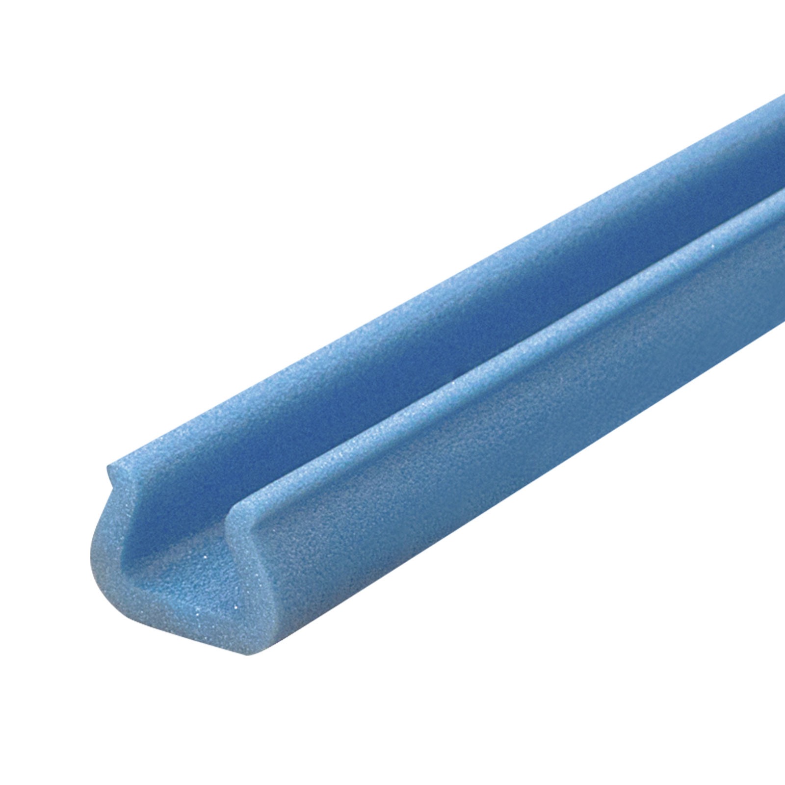

Anch'io, quando lasciavo il gommone alla fonda, attaccavo una catena alla catena del corpo morto fissata con un grillo ed un lucchetto inox. Dall'altro capo della stessa catena ancora un moschettone a sgancio rapido ed un lucchetto inox. Tutto agganciato al golfare di prua. La catena era resa "galleggiante" da un "angolare" in materiale espanso, quelli utilizzati per imballare gli angoli degli elettrodomestici, vincolato alla catena stessa con delle fascette da elettricista. In questo modo il gommone non veniva "tirato" verso il gavitello dall'affondamento della catena.

il problema sia del luccheto che degli antifurti ecc a parte tutto è il salmastro...resistono?io ho dei dubbi
Il lucchetto non saprei , ma ci sono quelli Inox.
Se resiste l'elettronica di bordo resiste anche l'antifurto, tranquillo....
- Messaggi: 467
Certamente si che resiste, io ho due luchetti inox e sono a volte bagnati e poi esposti al sole perennemente per un mese eppure li ho da 5/6 anni e arrivato a casa li spazzolo per la zona esterna poi li immergo nell'acqua e viacal per un giorno, il giorno sucessivo soffio aria compressa e li immergo nella miscela della Lambretta che viaggia al 2%, poi li sgocciolo e dal foro della chiave a più riprese faccio penetrare olio nuovo 10/40 sae e rabbocco spesso, dopo due tre giorni li capovolgo per farli sgocciolare e li metto via fino al prossimo anno ( funzionano perfettamente )
- Messaggi: 472
Quelli inox resistono. A fine stagione una bella spruzzata di WD40 o similari è dura anni.
