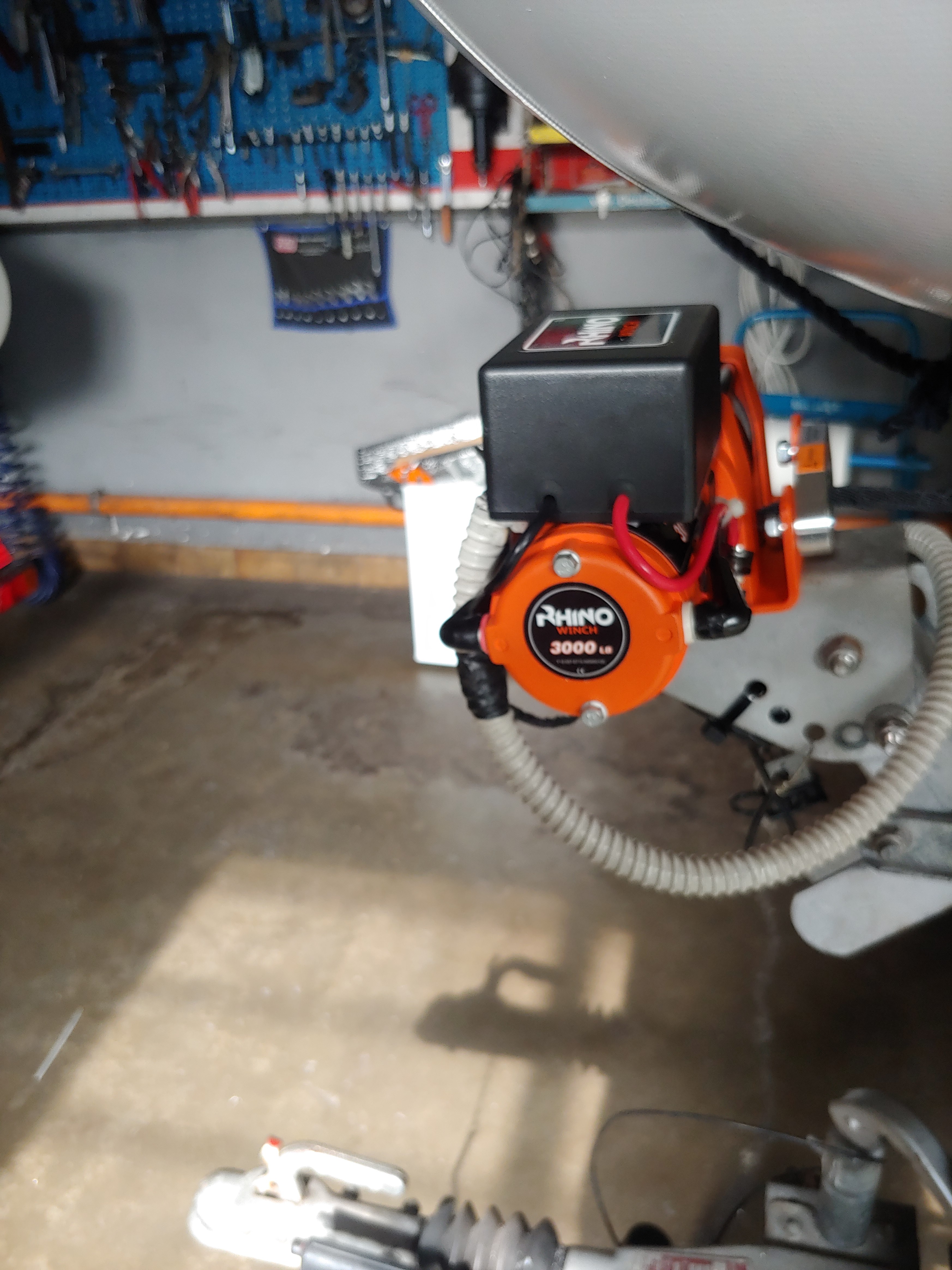

Ciao ale io benedico il giorno che lo montato, le mie braccia e spalle ringraziano ogni volta che lo uso se posso darti un consiglio prendilo con corda dinema almeno di 8 mm. e con avvolgimento anche manuale.io ne ho messo uno solo elettrico e poi ho montato il mio vecchio manuale un po piu in basso in caso di problemi elettici .( mi da sicurezza) se trovo qualche foto la posto senza contare il divertimento di mia moglie con il telecomando a distanza :rofl: ho messo anche un pulsante sul carrello per avere il controllo anche direttamente ok

quindi ordinato e arrivato il chinaverricello inizio a guardarlo e tutto sommato l'impressione a prima vista soddisfa le aspettative, ma come montarlo? soprattutto non vorrei privarmi di quello manuale da poco montato.
Zikiki
Messaggi: 65
Re: Montaggio winch elettrico su rimorchio cresci 27qli
Messaggio da Zikiki »
Di quello manuale non te ne devi privare ,come ha detto Jonathan lo monti in basso per emergenza.
Io quelli che ho avuto lì ho fatti con una slitta con cui potevo montarlo solo quando serviva, dopodiché lo toglievo non mi piaceva lasciarlo fisso .
Altra cosa feci fare l'impianto elettrico direttamente sulla macchina senza batterie volanti .
