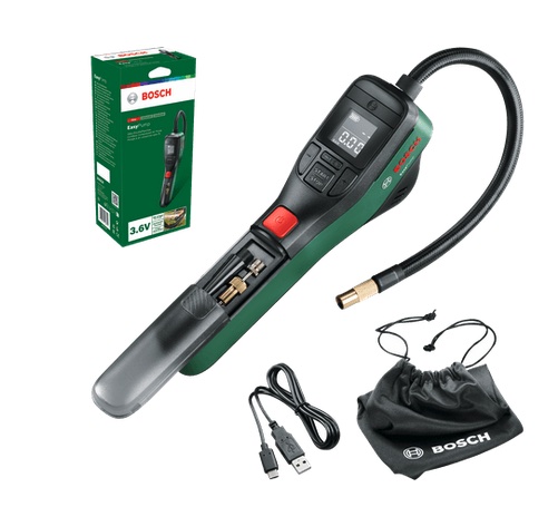

I tempi cambiano e fortunatamente, almeno per qualcosa, in meglio. Da più di un anno porto con me in auto un gonfiatore a batteria della Bosch, con cavetto di ricarica ad attacco USB. Questo:
Avendo una pressione max di 10,3 bar è ampiamente sufficiente per i pneumatici del carrello (4,5 atm.) Si imposta la pressione di gonfiaggio e si arresta automaticamente quando la raggiunge. La batteria dopo aver gonfiato entrambi i pneumatici del carrello si scarica veramente poco ed è al litio. Anche il costo (su Amazon a 67 euro) è più che accettabile e risolve tutti i problemi di peso, ingombro e compatibilità (ha diversi attacchi oltre a quello per pneumatici).

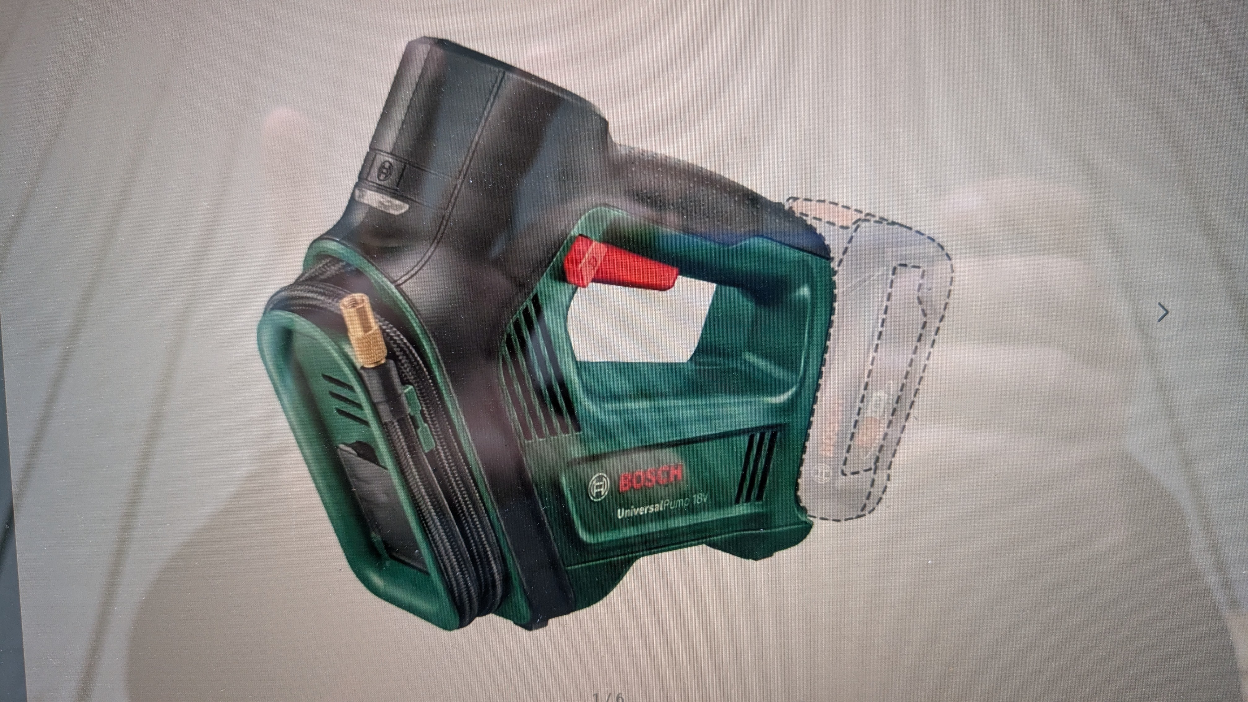

Ottima idea. Anch'io da 2 anni uso questa pompa universale/compressorino con la quale gonfio di tutto, auto, bici, roulotte, ecc e l'ho preso della bosh dato che uso le 2 stesse batterie che uso per l'avvitatore. Comodissimo.

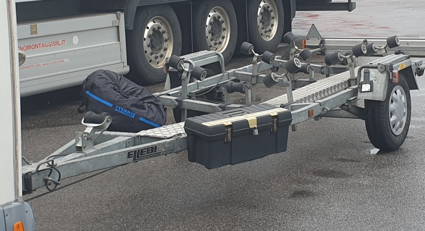

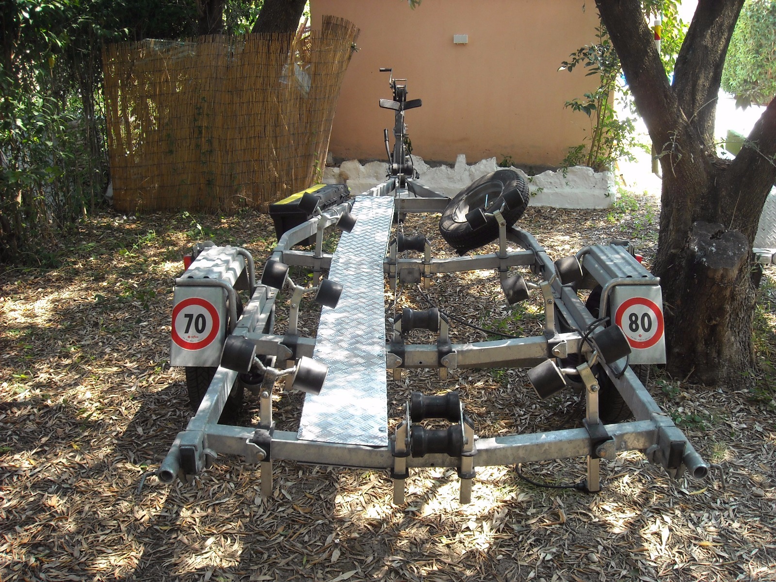

Mah... molto strano.
Nel mio ellebi 520 (che dovrebbe essere più o meno come il tuo) ci stà perfettamente, guarda

Sì, è molto simile al mio il carrello.
Sinceramente non avevo preso in considerazione di comprare un sostegno per ruota di scorta che la tenesse in diagonale, dato che ho letto diversi post online in cui il supporto appunto diagonale si era rotto....e quindi ho scartato questa possibilità. Probabilmente un mio eccesso di paranoia da viaggio..... Quindi ho preso in considerazione solo le varianti che tenessero la ruota in orizzontale o verticale. Probabilmente mi sono sbagliato, boh.
Molto interessante il tuo carrello comunque, in special modo la passerella alla quale ho pensato anch'io....che per salire e scendere deve facilitare di molto gli spostamenti sul carrello in fase di alaggio e varo. Mi sa "che me la faccio" presto....La cassa laterale è una chicca!!!!!
PS: Carlo, se "mi fai" una foto di come hai fissato quel cassone sul longherone laterale e come hai fissato il piano di calpestio sul carrello (e le posti ok ) te ne sarei grato.

E’ il problema che ho avuto anch’io quando ho preso il Marco, se noti nella seconda foto la ruota è inclinata e non orizzontale.

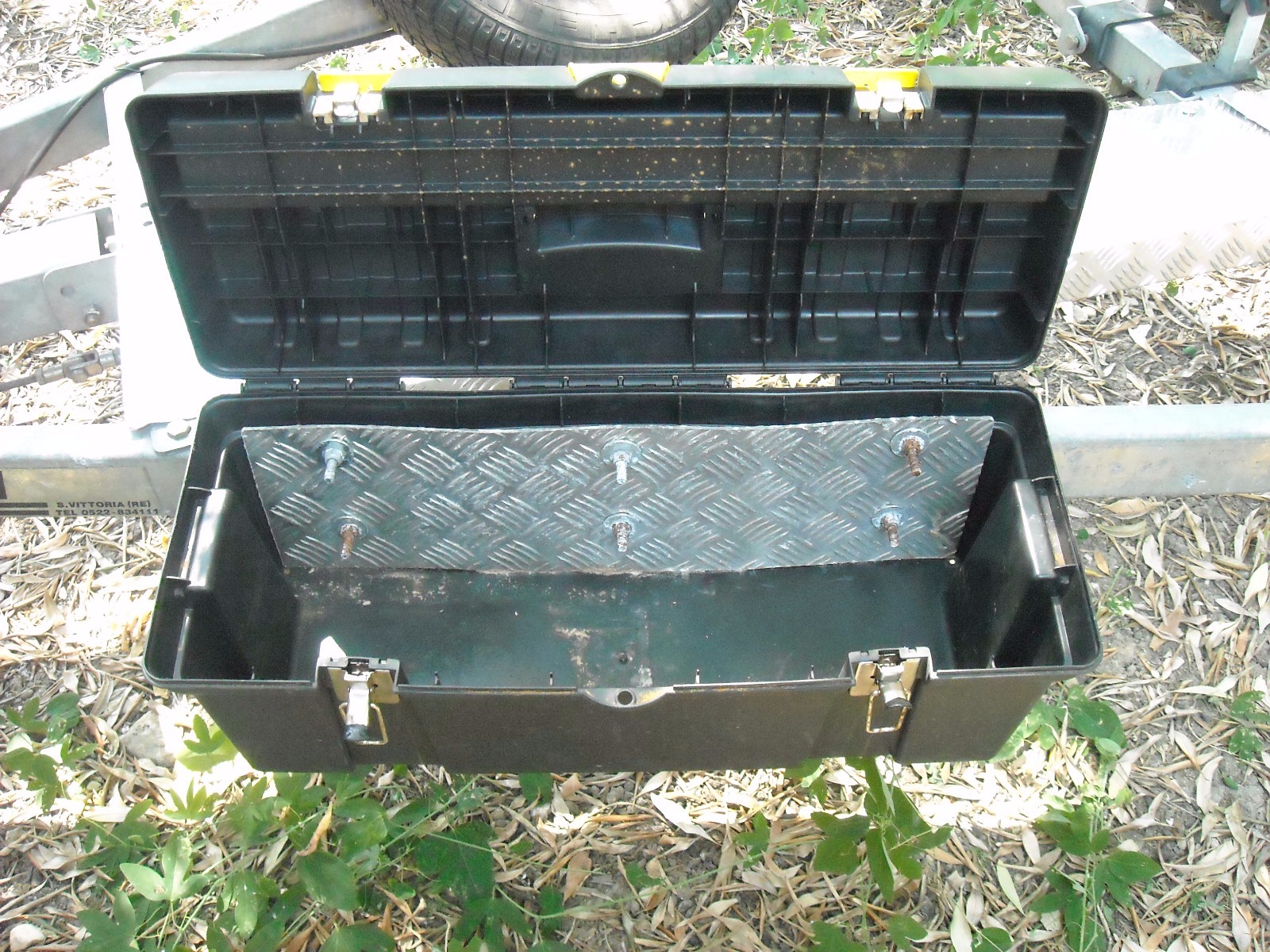

biro2323 ha scritto: 28 aprile 2025, 9:42 Molto interessante il tuo carrello comunque, in special modo la passerella alla quale ho pensato anch'io....che per salire e scendere deve facilitare di molto gli spostamenti sul carrello in fase di alaggio e varo. Mi sa "che me la faccio" presto....La cassa laterale è una chicca!!!!!

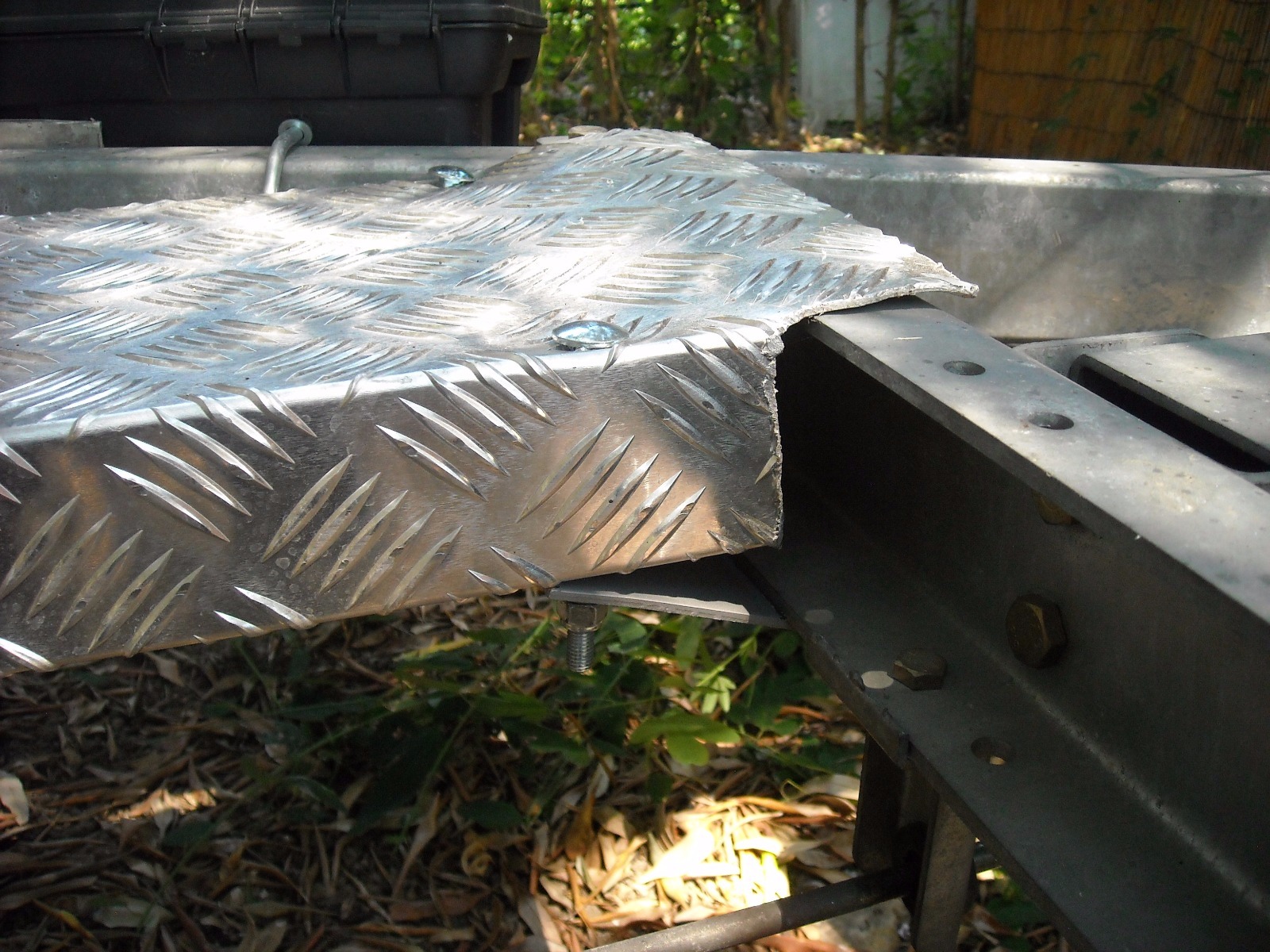

Ecco qui Daniele
La cassetta è una semplice porta attrezzi rinforzata con in pezzo piastra in alluminio di recupero da quella usata per la passerella e fissata al telaio con dei semplici supporti ad U.
La passerella è di alluminio antiscivolo ed è stata rinforzata con opportune piegature. È stata fissata al carrello con dei passanti in inox con sotto contropiastre di sostegno.

Ottimo !!!
