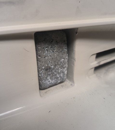

3) Anodi sono ancora buoni se li levigo?

Gli anodi, onestamente, li sostituirei, mi sembrano veramente molto corrosi e forse si sono anche molto ridotti di volume riducendo la superficie esposta e quindi la protezione .

Questa sera smonto l'anodo e ne compro uno uguale dovrebbe essere evindure 436745, siamo tra i 10 e 30 euro a seconda del negozio. Non volevo tenerlo per risparmiare ma come elettrodo dovrebbe funzionare anche se un po' consumato in teoria.
Verifica il peso, probabilmente sai che spesso i "furbi" fanno gli anodi in lega di piombo che non si sacrifica e quindi non fa il suo lavoro.
