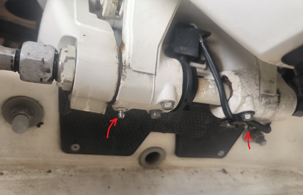

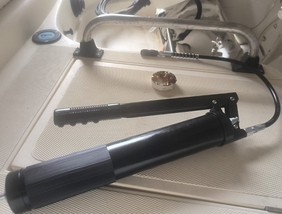

1) E' un po' che vorrei prendere una pistola ingrassatrice per questi punti e altri punti nel carrello; 3000psi da 15 euro potrebbe bastare? Ho visto che ci sono da 8000psi a 28 euro... ma l'attacco e' sempre uguale? Mi sembra che ci sono diverse dimensioni

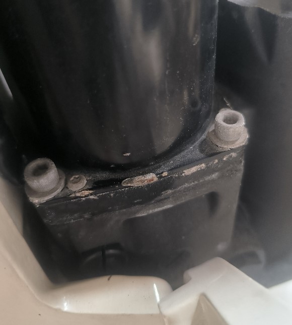

2) Questa vite e la pompa trim come mai si sono corrosi? abbondero' con il grasso...

Siringa per ingrassaggio: prenderei quella meglio realizzata. Ti sconsiglio l'acquisto su Amazon o altra piattaforma, vai in un ferramenta ben attrezzato e compra un ingrassatore che ti dia sensazione di robustezza: tubo contenitore in metallo abbastanza spesso, coperchio di chiusura con filettatura ben scorrevole e che non tenda a grippare già da nuovo, leva di azionamento robusta, pistone di spinta con buon sistema di bloccaggio, facilmente bloccabile, molla adeguata e con buon scorrimento manuale. La testina non c'entra nulla con la siringa in se, nel senso che su una siringa puoi montare normalmente diverse testine, quindi devi scegliere quella adatta agli ingrassatori presenti sul motore.
Ossidazione viti: Non sono chiare le foto. Le viti dovrebbero essere di acciaio inox. Per verificarlo prova con una calamita. Se attaccano alla calamita potrebbe essere acciaio zincato oppure acciaio inossidabile delle serie temprabile, in questo caso la scelta sarebbe stata fatta per garantire migliori caratteristiche meccaniche che sono state considerate evidentemente necessarie. Di solito sulla testa ci sono dei numeri, dovresti cercare di leggerli e riportarli qui.
Se fossero inox temprabile le puoi smontare, pulire per bene, cercate di lucidarle al meglio e rimontarle coprendole di grasso. Se invece fossero di acciaio zincato (anche a caldo) le sostituirei con altre purché della stessa classe di resistenza (se riesci a leggere sulle teste o se hai i dati dal manuale del motore.
Quelle che si vedono presentano quella che potrebbe apparire come un'ossidazione bianca (zinco) e rossa (ferro) : però a vederle così il bianco potrebbe anche esser salino depositato......

La pistola ingrassatrice purtroppo l'ho presa stamattina su Amazon. E' in metallo, sembra robusta e va fino a 10000psi. Se non funziona bene la pulisco e rimando indietro.

La vite è originale Evinrude; perchè abbiano usato una vite zincata non mi è chiaro. Forse perchè in acciaio avrebbe fatto batteria con il blocco in alluminio :???: . Poi provo a leggere se ci sono stampigliati i dati di resistenza. Comunque sembra quella della rotazione del motore quindi non posso cambiarla.
Ok, verifica se ha le caratteristiche richieste, Amazon può andare bene, io preferisco "toccar con mano" certe cose ma è solo per evitare di dover ripetere le spedizioni.
Lo zinco è uno dei migliori metalli per fare l'effetto pila, ma se la zincatura è a caldo non necessariamente è una scelta sbagliata. Secondo me proteggendola adeguatamente con grasso marino risolvi.

La pistola e' arrivata e sembra funzionare bene!
Devo ancora prenderci la mano

La pistola funziona sicuramente, il vero tema è capire se gl'ingrassatori sul motore funzionano, cioè se la sferetta si abbassa quando viene spinta dal grasso iniettato e se il primo tratto dopo l'ingrassatore lascia passare il grasso iniettato. Una prova empirica e parziale è spingere la sferetta con la punta di un cacciavite o un chiodo, e vedere se esce grasso. Se esce vuol dire che, almeno parzialmente, funziona. Talvolta però il grasso dentro l'ngrassatore si secca e non lascia passare più nulla. A quel punto tu azioni la siringa e vedi che il grasso fuoriesce quindi pensi che il circuito sia pieno. in realtà non lo è, ma semplicemente è ostruito. Sugli ingrassatori del video probabilmente vedi il grasso che finisce sul perno posteriore e quindi hai già la tua verifica, altrimenti bisogna svitare l'ingrassatore e vedere sotto com'è la situazione. Spero di aver reso l'idea....
