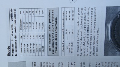

Alexpix ha scritto: 22 luglio 2025, 8:02 Mi pare tanto 4,5 bar...
Questo è quanto è riportato nel libretto utente di Satellite.
Anche a me parevano tanti all'inizio..... però questo è quanto ho fatto da quando l'ho comperato.

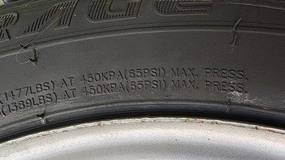

Se non lo hai già fatto, controlla che sullo pneumatico ci sia pressione massima 4,5 bar.
Messaggi: 222
Alexpix ha scritto: 22 luglio 2025, 11:07 Se non lo hai già fatto, controlla che sullo pneumatico ci sia pressione massima 4,5 bar.
Si, lo avevo fatto.
65 psi=4.48 bar.
Allego anche le pressioni da libretto satellite (può essere utile per altri che magari non lo hanno).

cmq e' troppa poi un biasse....sono C penso giusto?se nn sei a carico max puoi scendere di qualcosa

Perfetto, l'unica cosa che posso aggiungere visto che hai fatto tutto alla lettera è, tieni conto dello sbalzo di pressione dovuto alla temperatura esterna e della velocità in autostrada.
Io le gonfio a freddo a 3,5 bar perché è il massimo ammesso dal pneumatico e di giorno correndo in autostrada arrivano quasi a 4 bar.

qwerty ha scritto: 22 luglio 2025, 11:53 cmq e' troppa poi un biasse....sono C penso giusto?se nn sei a carico max puoi scendere di qualcosa
Si, sono da carico (C).
Sono a carico massimo.
