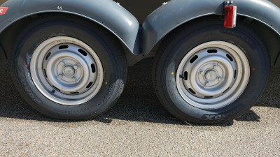

Gomme cambiate, pronto alla partenza. Purtroppo.
Incrociamo le dita sperando non ci siano altri problemi.
Grazie a tutti dei preziosi consigli.

Ciao mabbond, ho letto della tua disavventura, io ci sono andato vicino due anni fa con le tue stesse gomme, una è diventata più alta dell'altra come se fosse stata gonfiata troppo ma la pressione era corretta, me ne sono accorto in autostrada, poi sostituite con altre gomme da carico uguale misura ma con indice di carico più alto , GT Radial Kargomax ST6000 per rimorchi e caravan, 165R13C 96/94.

Sulla gomma è segnata la massima pressione al carico totale. Però dopo aver letto tutti i post e aver chiacchierato un po' con il gommista: mi diceva che i furgoni con gomme più performati delle mie, loro la mettono a 4,0 max. Considerando che poi con il caldo ed il viaggio aumentano ancora, le ho messe a 4,0.

Io per la partenza le ho messe a 4,3
Nelle mie su rimorchio Satellite le gomme erano Ovation ma senza camera d’aria, almeno credo, il gommista che le ha smontate non mi ha detto niente.
Ho cercato anche online e per la misura 165 R13 C su rimorchi nautici è indicata a 4,5

Insisto, non per essere pedante, ma perché per motivi personali e professionali, ho una certa dimestichezza con gli pneumatici da carico. Lasciate perdere tutti i marchi diversi da quelli primari. Ad esempio, anche Pirelli, che per auto fa gomme eccellenti, nel cargo non è proprio il top. A prendere Michelin forse si spendono 20 euro a gomma in più, ma li valgono tutti. Circa la pressione, i 4,5 bar non spaventano nessuna gomma Cargo (salvo forse quelle più piccole delle quali non ho conoscenza) e numerosi test effettuati su gomme cargo hanno evidenziato che lo scoppio avviene a 2-3 volte la pressione indicata sul fianco come massima pressione a freddo. Fatalità, le Michelin arrivano a 3 volte..... Per cui, "poi mi taccio", montate Michelin perché con questo marchio siete in una "botte di ferro" con le massime dimensioni consentite dal libretto e con gli indici di carico/velocità più altri reperibili sul mercato per la misura scelta. Anche il gommista che dice che i furgoni la mettono a 4 bar, se il suo discorso termina qui, dimostra una certa superficialità. Perché la pressione andrebbe tarata sul peso che grava sulla singola ruota, oppure almeno sull'asse, sapendo, peraltro, che nessun pneumatico scoppia se lo si gonfia a freddo alla massima pressione indicata sul fianco, al limite diventa meno confortevole la marcia. Un Ducato può portare, al posteriore anche 2400 kg (salvo il sovrappeso) e su questo peso va tarata la pressione. Esistono tabelle per quasi tutti i marchi che indicano i valori di pressione in funzione del peso gravante sulla ruota.
