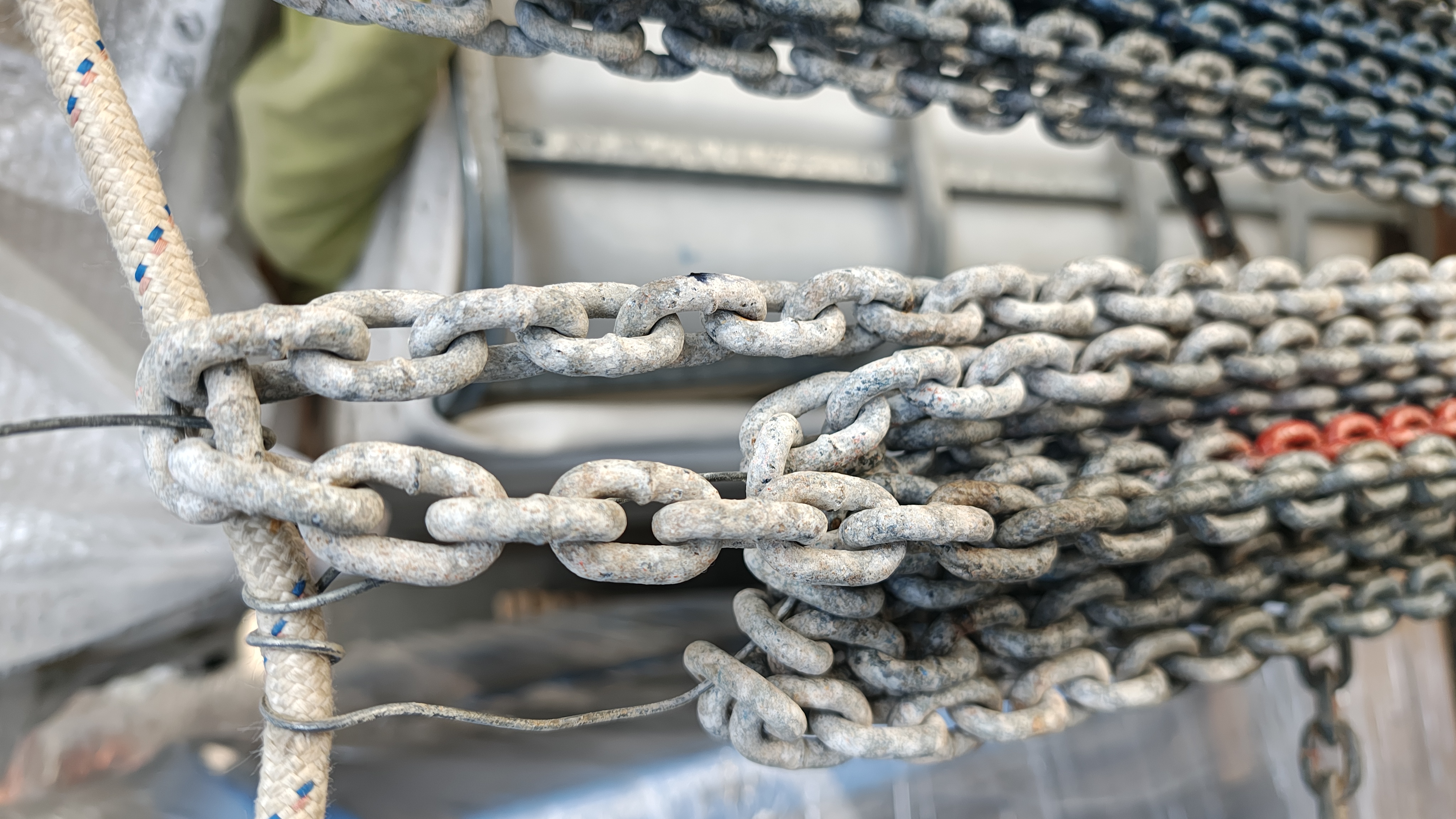

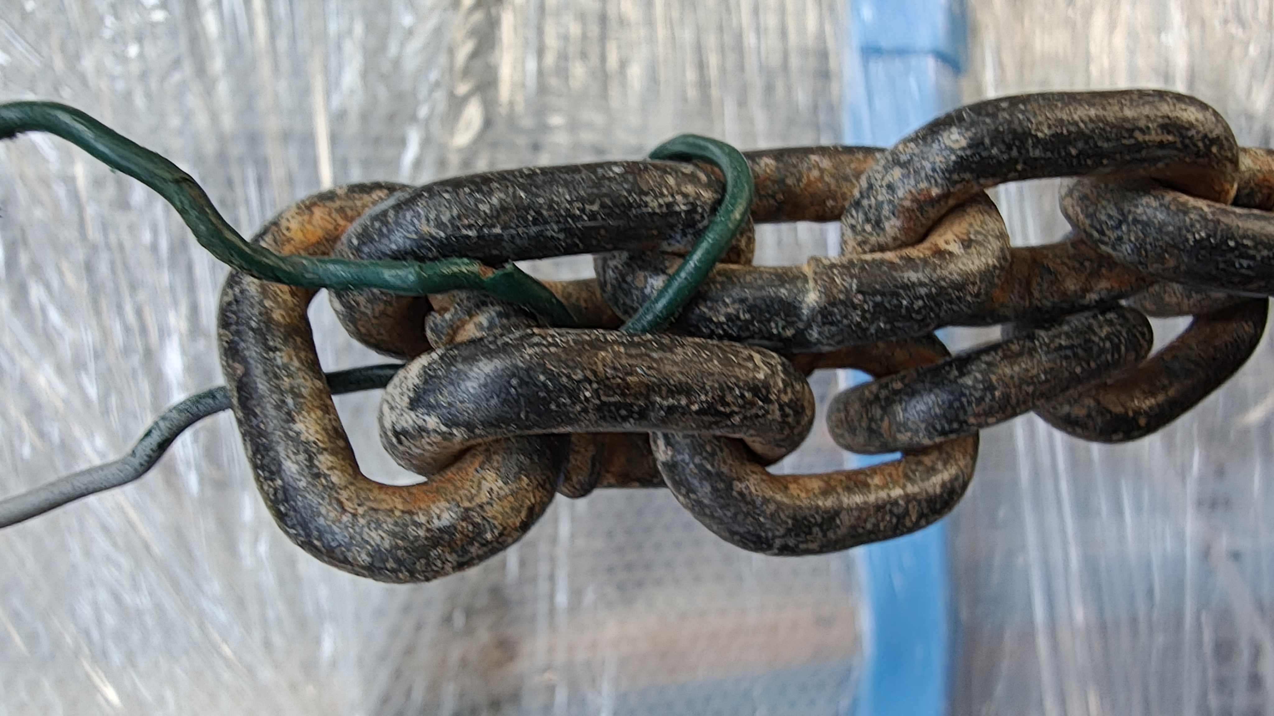

Re: Catena per ancora: manutenzione

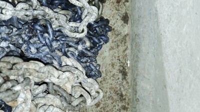

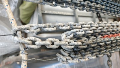

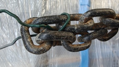

Ho sfilato tutta la catena e l'ho lasciata in acqua dolce per un paio di giorni.
Pensavo fosse meno ossidata e con tutti quei segni di calcaree.
Cosa ne pensate? È normale?
Più che altro non capisco l’ultima foto. Sembra una catena in acciaio non inossidabile, o zincata elettroliticamente che abbia perso tutto lo zinco. Ma è solo un tratto di catena o sono diversi spezzoni ?
Comunque io il calcare non lo toglierei, ci spruzzerei un velo d’olio e lo lascerei asciugare e poi la metterei via in un secchio, una bacinella, una scatola di plastica. Non usare carta o cartone. Verrà il momento che deciderai di sostituirla ( anche con catena zincata a a caldo ) e andrai avanti fino a fine carriera.

Io la lascio in un secchio con acqua e mezzo litro dì aceto per pulirla meglio

L'aceto è acido, e come tutti gli acidi, oltre al calcare, rimuove anche lo zinco. Rimuovendo lo zinco, pur se parzialmente, si accorcia la vita del metallo zincato. Tra l'altro l'acido acetico è un corrosivo molto forte.
È una catena unica. Almeno non mi è parso di aver visto maglie diverse. Non ricordo che tratto di catena è. La prossima volta, controllo meglio.
Potrebbe essere un tratto che è stato sottoposto a qualche agente? Tipo anticalcare, rovinando la parte zincata?
Ok.Comunque io il calcare non lo toglierei, ci spruzzerei un velo d’olio e lo lascerei asciugare e poi la metterei via in un secchio, una bacinella, una scatola di plastica. Non usare carta o cartone. Verrà il momento che deciderai di sostituirla ( anche con catena zincata a a caldo ) e andrai avanti fino a fine carriera.
Mi pare che ti eri già espresso sulla zincatura a freddo.
Comunque io non l'ho mai cambiata da quando ho questo gommone. Non so prima di me cosa sia successo.
So che questo gommone è stato fermo alcuni anni senza essere utilizzato. Ma in teoria quella catena dovrebbe essere quella originale montata da Bat al tempo. Oppure dal venditore. Dovrei vedere se trovo il depliant per capire se era un accessorio extra o nel pacchetto degli optional inclusi nel prezzo.
mabbond ha scritto: ↑13 agosto 2025, 13:38È una catena unica. Almeno non mi è parso di aver visto maglie diverse. Non ricordo che tratto di catena è. La prossima volta, controllo meglio.
Potrebbe essere un tratto che è stato sottoposto a qualche agente? Tipo anticalcare, rovinando la parte zincata?Ok.Comunque io il calcare non lo toglierei, ci spruzzerei un velo d’olio e lo lascerei asciugare e poi la metterei via in un secchio, una bacinella, una scatola di plastica. Non usare carta o cartone. Verrà il momento che deciderai di sostituirla ( anche con catena zincata a a caldo ) e andrai avanti fino a fine carriera.
Potrebbe essere un tratto che è stato sottoposto a qualche agente? Tipo anticalcare, rovinando la parte zincata? Si potrebbe, ma mi sembra anche che la forma della maglia sia leggermente diversa. Forse sbaglio io. Comunque, togliere tutto lo zinco da una catena zincata a caldo, ci vuole un'azione aggressiva e molto prolungata. Non impossibile, ma neanche facile.
