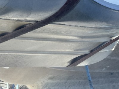

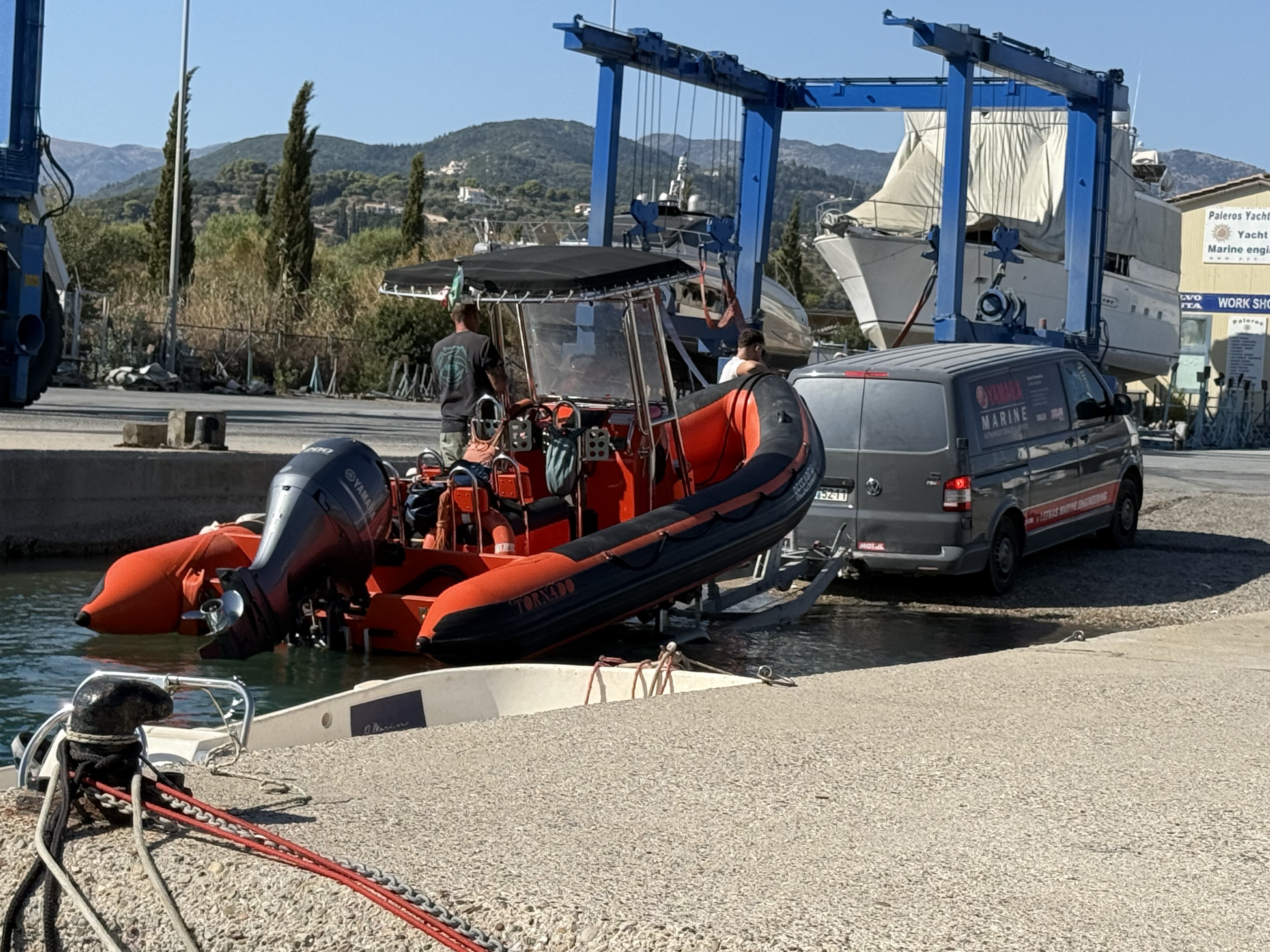

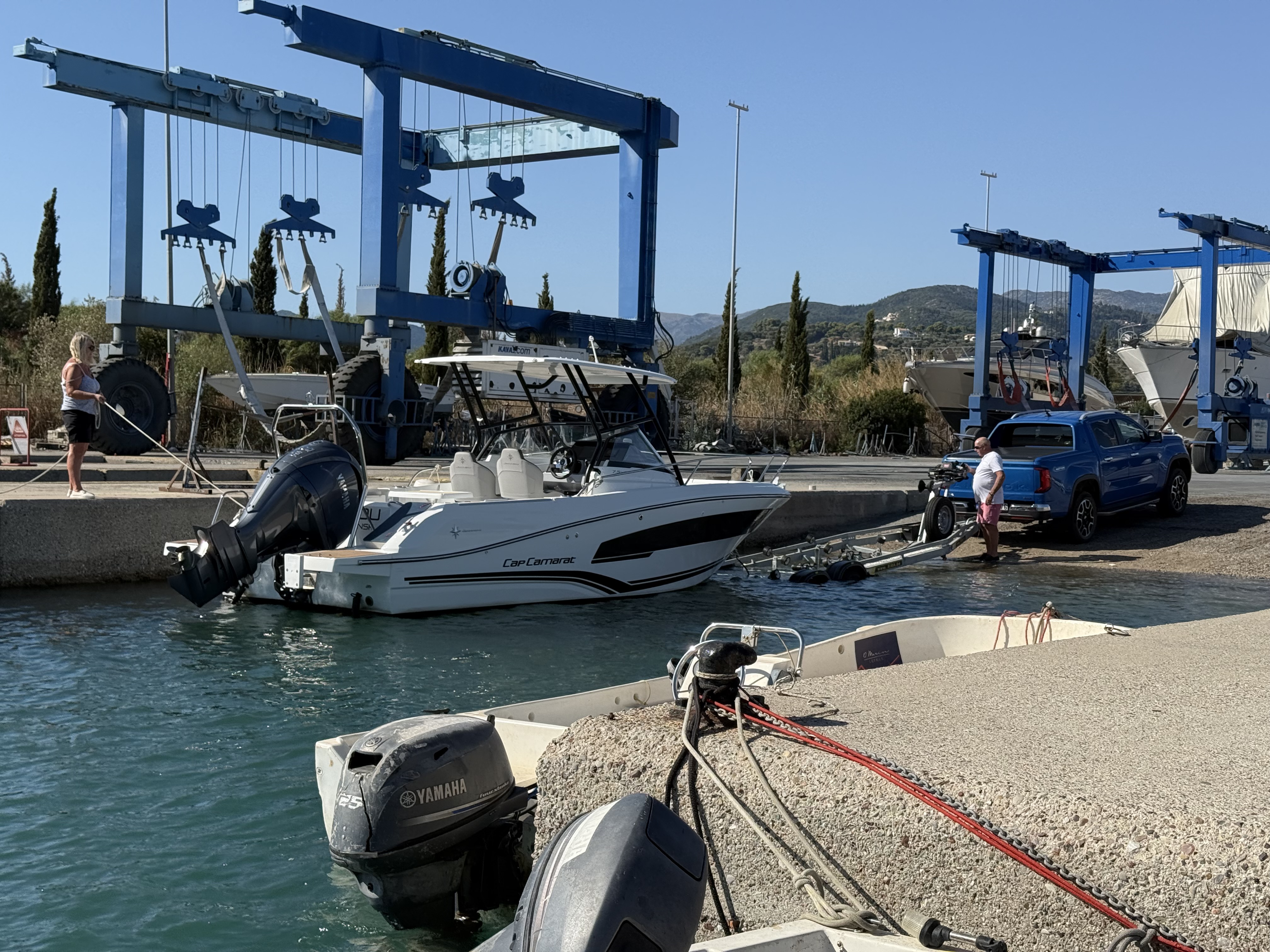

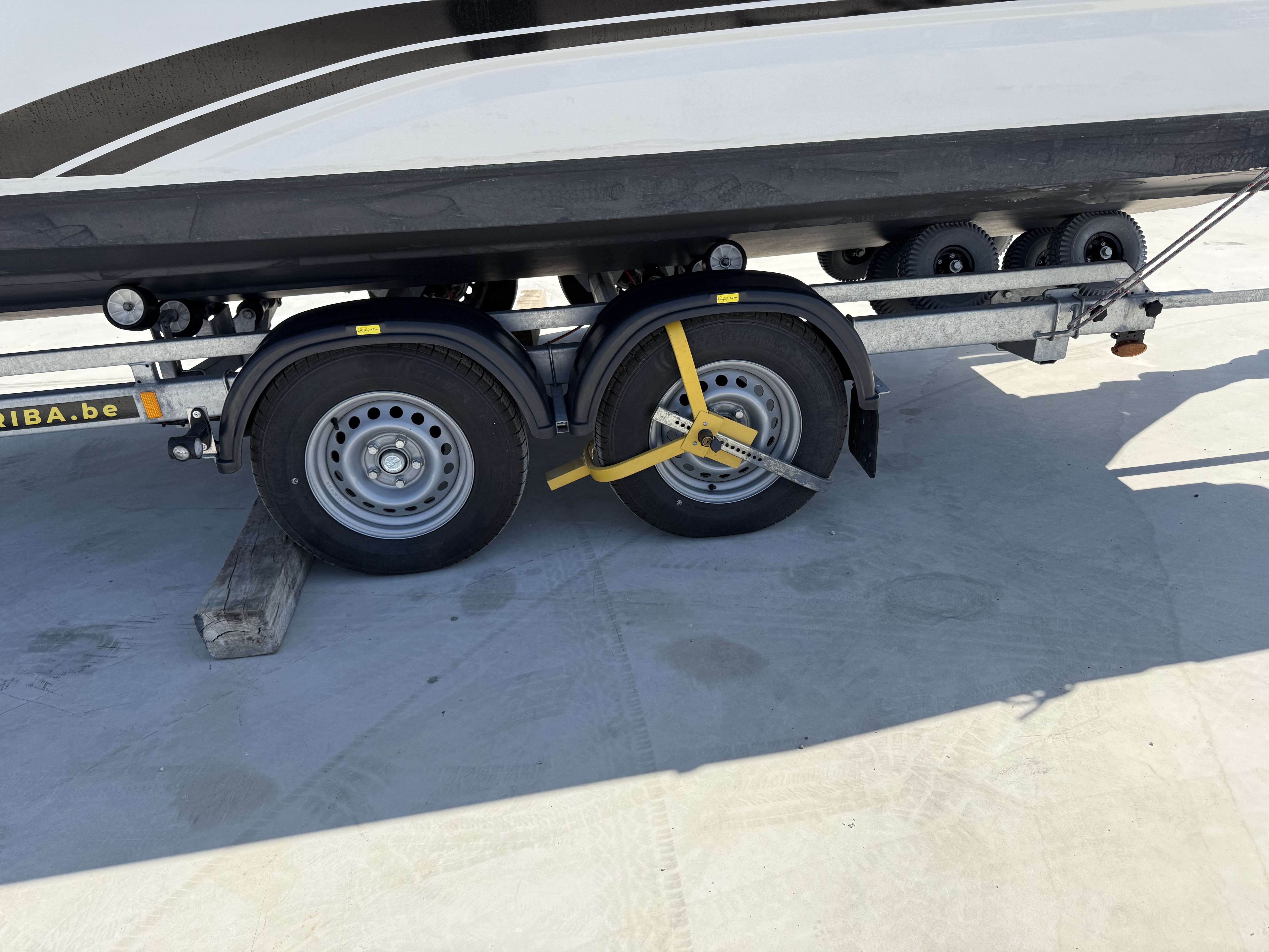

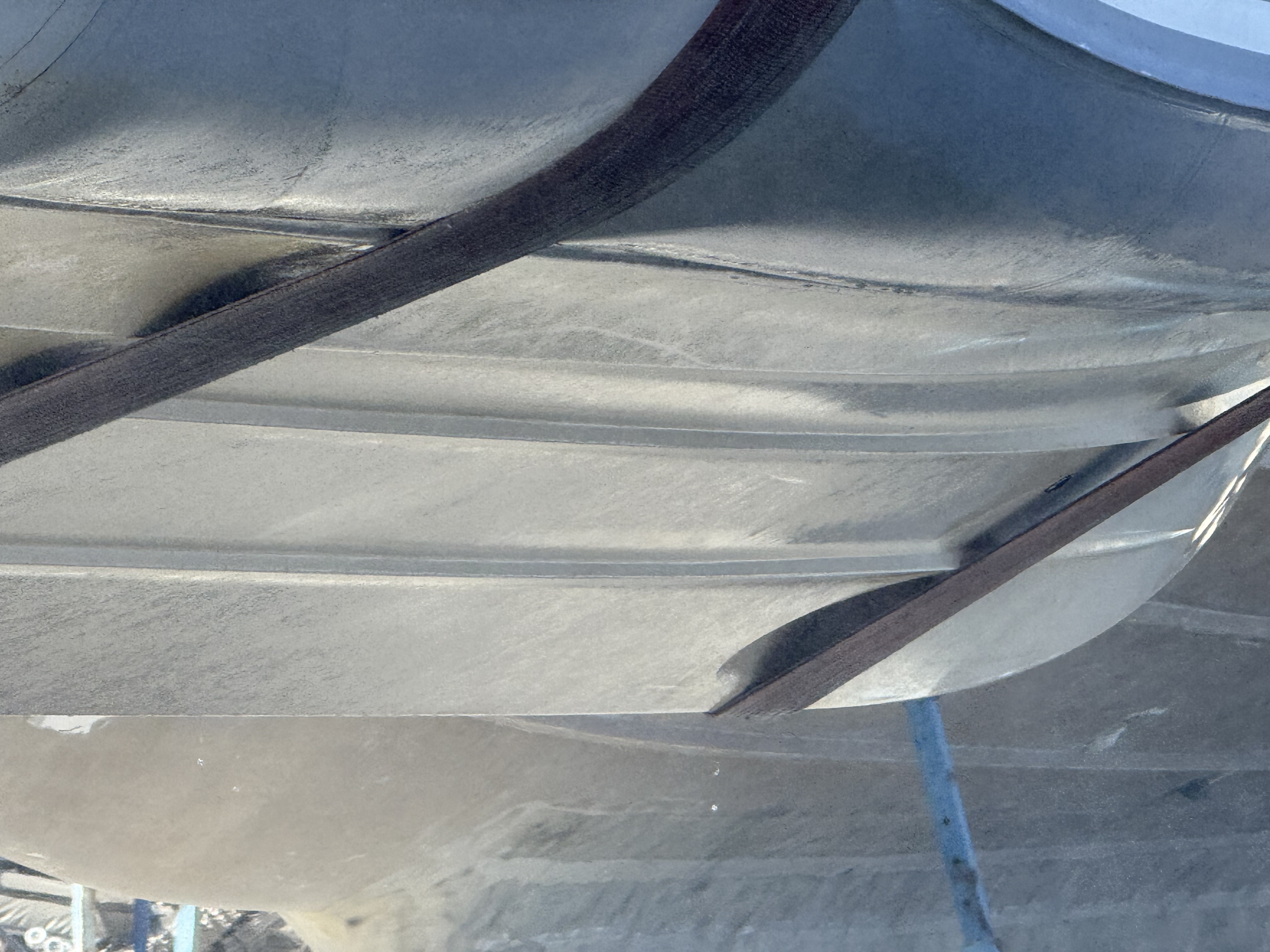

Alaggio alla greca ( nello scivolo della marina di Lefkada ) e alla belga entrambi medesima metodica ruote immerse, il greco aveva il carrello che cigola-strideva ma le ruote giravano mentre poi il belga attrezzatissimo ( con pure l’idropulitrice ) con tanto di verricello elettrico batteria a bordo del carrello con la barca cap camarat era parcheggiato vicino al mio carrello e quindi ho visto che per un 30 metri una ruota aveva lasciato giù il nero per fortuna era cemento e non asfalto ruvido ( poi nelle manovre si è inchiodato contro un supporto per le barche a vela e alla fine su una ruota ha messo l’antifurto meccanico da carrarmato.
Il tutto in una marina dotata di guardie e telecamere ) io il carrello e le ruote non le bagno per niente perché anche non voglio correre rischi di farmi male per il dire non si sa mai, e la pulizia se la fanno loro che sono ben attrezzati
