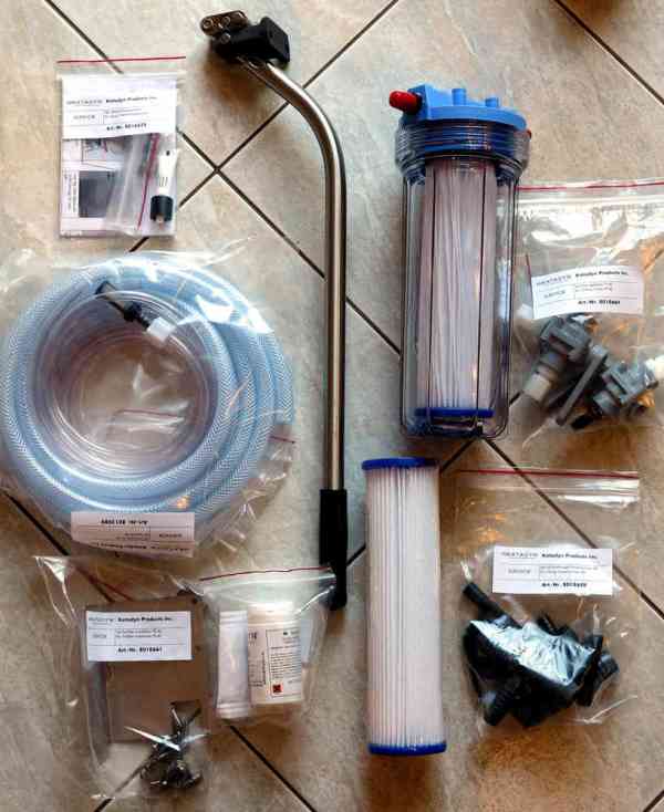

Cosi ho installato il Katadyn 40 con queste caratteristiche:
Potenza richiesta: 4 Amp a 12 V DC;
Materiale costruzione: Acciaio inox 316
Produzione acqua dolce: 5,6 litri ora +/-
Peso pompa: 11,3 kg
Altezza pompa: 15,2 cm
Lunghezza pompa: 44,5 cm
Larghezza pompa: 40,5 cm
Dimensioni prefiltro: 30 cm x 15 cm

Sapete già che i miei gommoni sono dei laboratori ma è per non annoiarmi
Quell’anno dopo averlo installato e non usato ne il battello e nemmeno il Katadyn ho avuto modo di pormi centomila ripensamenti in quanto la produzione è veramente poca ( in effetti l’impianto è tutto un po piccolino anche se ha il vantaggio di non occupare molto spazio nel gavone e funzionare con poca energia.
Che mi attirava era il basso consumo per via del recupero dell’energia e a detta loro, la salamoia di scarto contiene fino al 90% dell’energia utilizzata.

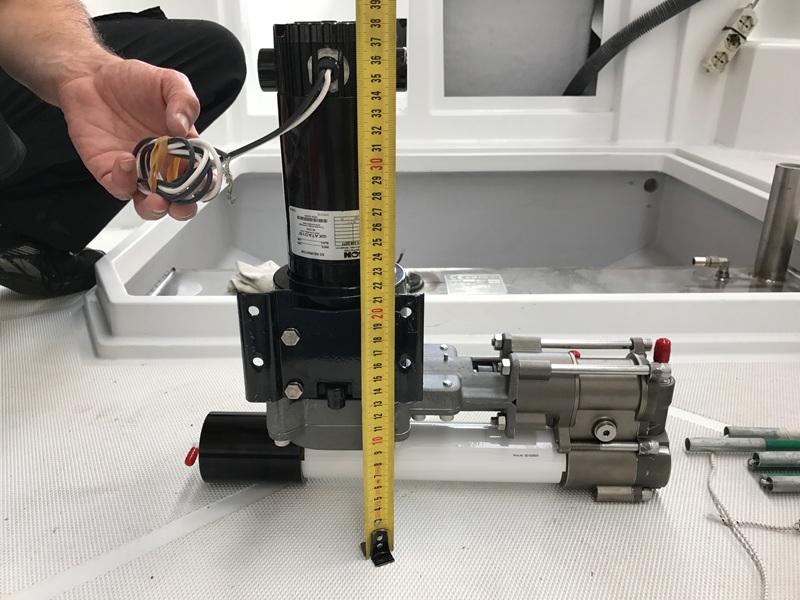

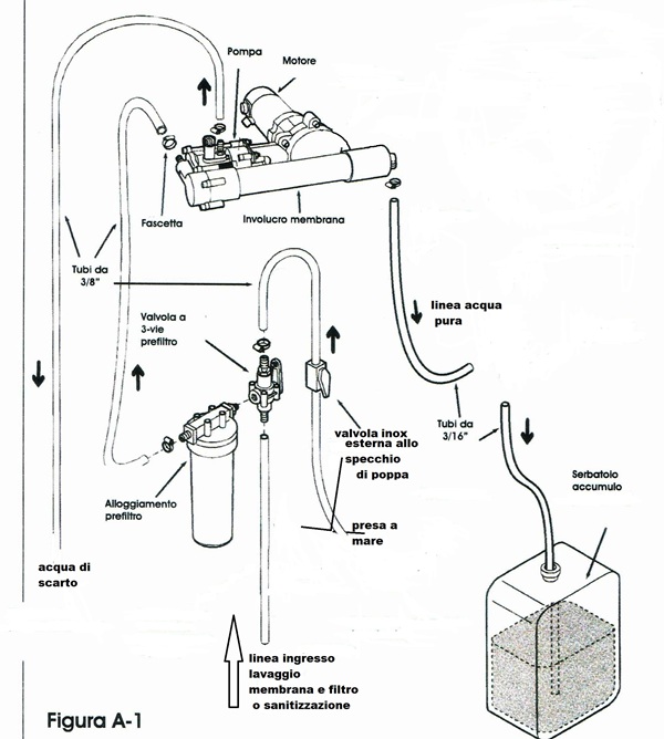

arrivato il tutto come promesso, ( per ora lo monto con una sola membrana perchè 45 litri credo siano il giusto, l'impianto con due membrane produce il doppio, sempre con i medesimi consumi di energia ).
Da subito c'è da divertirsi a eliminare un po di pesi ottimizzare l'ubicazione e collegare il tutto,
per prima cosa vedrò come bilanciare i vari pesi in quanto vabbè che di spazio abbonda il gavone, ma vorrei non occuparne troppo e buttare li il tutto alla rinfusa.

intanto dovrò girare la scatola del motore elettrico perchè sopra voglio mettere la membrana e quindi farò un telaio che regga le due pompe e la membrana, se po aggiungerò la seconda ci sarà poco da lavorarci dietro

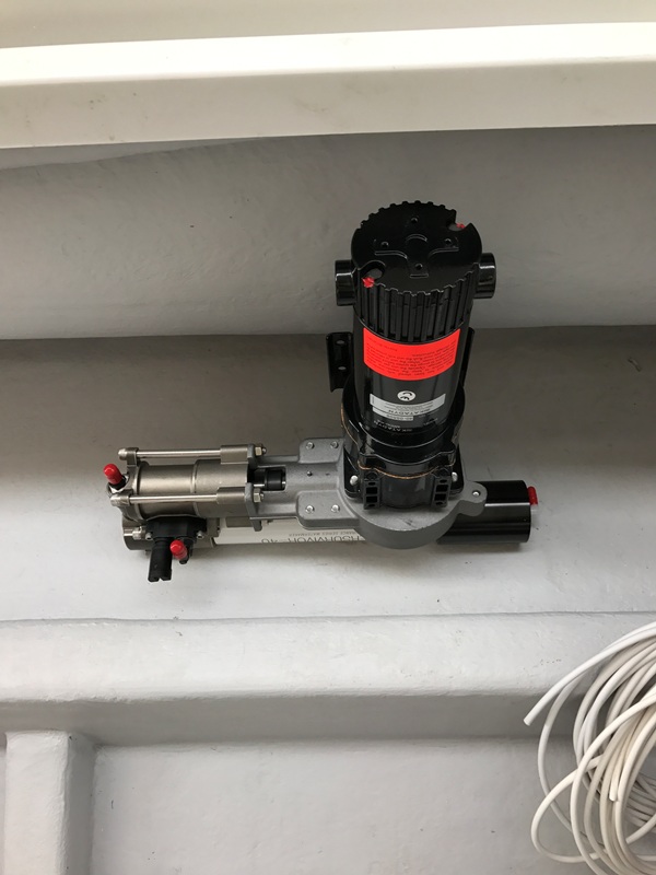

e dovrebbe presentarsi cosi assemblato motore pompa membrana

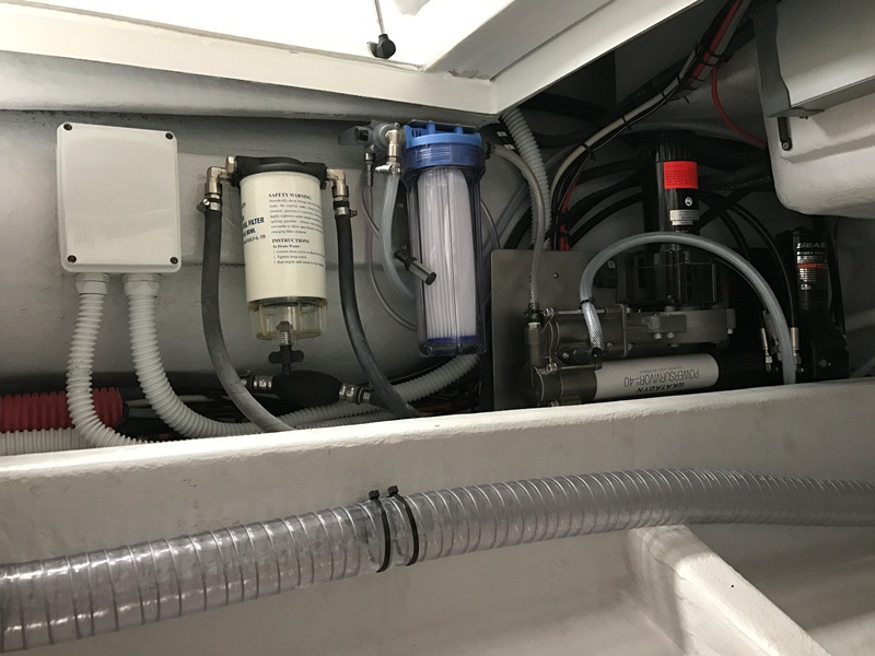

questi supporti per una membrana non li ha neppure il mio gommone per sollevarlo, quindi via il peso tanto la membrana non decolla ( bulloneria ferraccio e pure piastre zincate )

nello spazio adibito all'impianto userò una lamiera Aisi 316L spessore 2 mm. dove posiziono le due pompe, ( non mi va di avvitare i componenti sopra alla cassa stagna, e la lamiera sarà semplicemente incollata nella parte sottostante ) sopra alla lamiera ci saldo un castello per sostenere la membrana ( per ora una,, poi non si sa se aggiungo la seconda per magari venderla, sempre ammesso che ci sia il sole e abbastanza energia accumulata
il 350 Yamaha purtroppo produce poco più della metà dell'energia utilizzata per produrre ) l'impianto originale è progettato per alimentare due membrane, mentre a me basta la produzione di una, cosi inizialmente ho speso meno e risparmiato pure sul peso, da calcoli mi basta un'ora di produzione al giorno per permettermi di riempire il serbatoio sul finire della giornata e forse produrre a giorni alterni senza dover fare particolari lavaggi all'impianto
