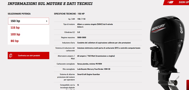

Avevo letto la colonna S16, però sulla dichiarazione di potenza e anche sul sito ufficiale il regime massimo è tra 5000/5800.
Comunque se oltre 5400 non deve andare allora io ci sto dentro preciso e forse se la trovo una Enertia passo 20 la voglio provare.

I dati reali da banco di prova non li rivela nessuno dei costruttori. Quelli sul libretto e sui depliant sono valori indicativi
