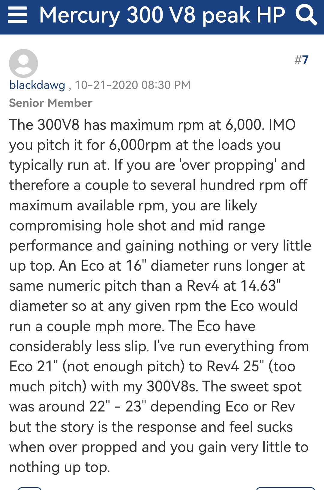

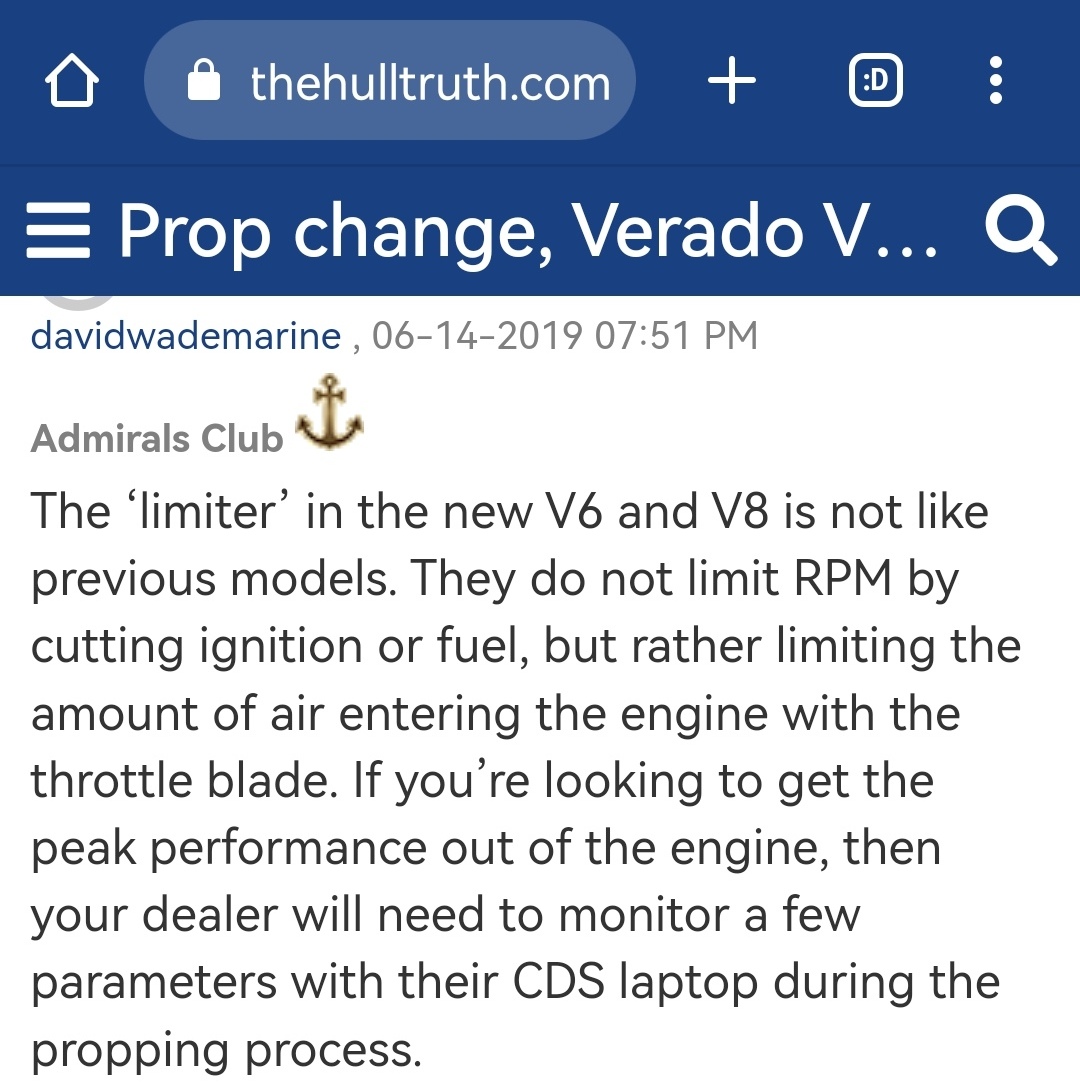

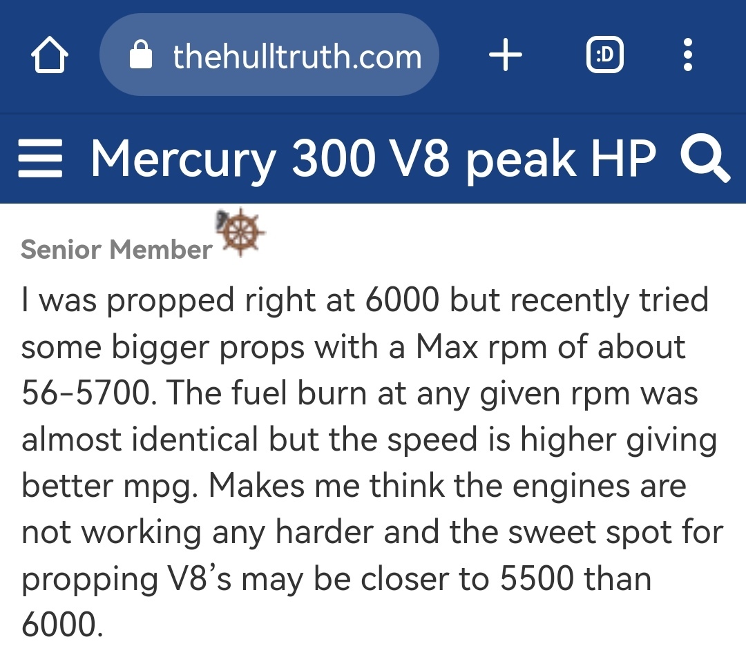

Proseguendo la " discussione " e per apportare ulteriori dettagli / informazioni sul funzionamento del motore in questione;
riporto alcuni screens (già pubblicati in passato) che indicano il regime di sviluppo della massima potenza del V8 4.6L da 300 cv ovvero (a quanto comprendo) essere intorno ai 5500/5600 rpm.
Invece (come suggeritomi da Blackfin) il regime di maggior coppia lo si ha a 4500 rpm
Visto e considerato che (seppur con prestazioni davvero buone) con la Rev4 P19 raggiungo i 5950rpm circa(nelle condizioni di prova), mi fa pensare di essere leggermente " corto di passo " e mi tenta nel provare un passo d'elica maggiore (P20/P21).
Purtroppo non sarà facile trovare la Rev4 di questi passi (è la nuova versione Revolution 4 XP che se non erro hanno fatto anche con i tagli intermedi di Pitch)...
Il mio motore ha Gear Ratio 1,85:1

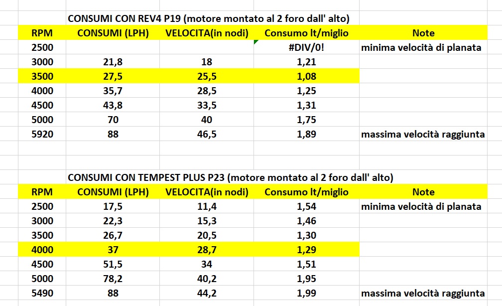

Re: Novamares Xtreme 25 - Mercury Verado V8 300 - Test Eliche
Stamattina, ho finalmente avuto tempo (e soprattuto voglia) di effettuare il test con l' elica Tempest Plus P23 (che ho a bordo come elica di rispetto).
Le condizioni di pesi a bordo sono le medesime di quelle fatte con la Rev4, purtroppo tutto il resto no ovvero condizioni marine e soprattutto ho la carena in acqua da 2 mesi...
Ad ogni buon conto questi sono i risultati ottenuti (che ho messo a diretto confronto con quelli della Rev4): Come sicuramente noterete, le prestazioni sono peggiorative su tutti i regimi, solo a 4000RPM ho ottenuto una prestazione paragonabile alla Rev4.
Altro indicatore importante è che con la Tempest Plus P23 ho raggiunto un regime massimo(chiaramente con trim al limite) di 5490RPM il che mi fa pensare che probabilmente dovrei provare una Rev4 P20 e/o P21...
Per questo anno non rimane che fare il test con l' Eenrtia P19...
Vi tengo aggiornati
Vi tengo aggiornati
