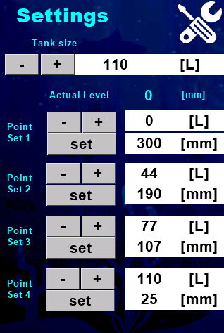

... con i sensori di livello collegati direttamente allo strumento non si tiene conto delle variazioni di sezione del serbatoio.
Invece gli strumenti moderni permettono di calibrare la lettura sulla forma di qualsiasi serbatoio.
Anche i serbatoi parallelepipedi come il mio generano una sezione non costante se sono installati inclinati. Sezione a rombo per intenderci.
Nel mio caso ho un serbatoio da 110 litri, vedi sotto la schermata di calibrazione.
La prima volta che lo riempio prendo le altezze del carburante a vari litri e il software memorizza la curva.
Resta comunque fattibile misurare il volume per differenza da quello consumato ma personalmente preferisco la doppia misura.

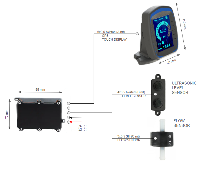

La nautica è un mercato di nicchia. Ho costruito questo strumentino senza velleità imprenditoriali
Se qualcuno vuole provarlo sulla sua barca non ho problemi ad assemblarne un altro e caricare il SW a gratis basta che mi mandate i componenti. Mi farebbe piacere vederlo funzionare su altre barche.

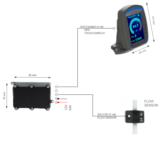

Volendo si può facilmente eliminate la parte di optitrim e i relativi sensori di angolo e lasciare solo GPS, flussimetro e livello.
In questo modo si ha l'infomazione del livello indipendente dall'informazione del carburante residuo ... una sorta di ridondanza della lettura.
Oltre che il consumo al km.
