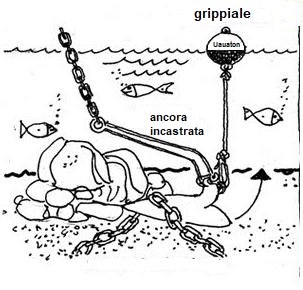

Il grippiale ha la principale funzione di segnalare dove sta l’ancora, e la sua funzione è di lavorare abbinato alla grippia sul diamante dell’ancora per facilitarne il recupero in fondali rocciosi o cosparsi di relitti, in pratica dove l'ancora può restare incastrata con massi, e pure catene di altre imbarcazioni.
Bisogna pertanto regolare la lunghezza della cima in base alla profondità del punto dove viene calata l'ancora in modo che il grippiale rimanga più o meno sulla verticale ma senza andare troppo in tiro sull'ancora compromettendone la sicurezza dell'ancoraggio ( ecco perché uso un galleggiante da pesca , la cima deve poter scorre cosi il galleggiante sta sulla verticale e si autoregola la quota con un peso leggero tipo un moschettone ), per farvi un esempio, nelle Ionie su un fondale da 5/10 metri uso una sagola da 12 metri cosi ho ampia scelta dove appendere il moschettone ( per via degli anni non scendo più in apnea oltre i 10 metri se necessita pure il disincaglio ).
Occhio però che a molti per comodità viene la tentazione di attaccarsi alla boetta ( quindi se la boetta ad anello è un galleggiante di una rete da pesca di circa 15 cm. di certo non è un invito ad utilizzarlo per ormeggiare la barca ( è un po difficile che venga scambiato per un gavitello da ancoraggio ) :frusta:
C’è pure il rovescio della medaglia, può accadere che ci sia lo sprovveduto che arriva e non visto vi ci si incastra o vi ci si lega al galleggiante cosi in favore di uno scarrociamento solleva la mia ancora e mi manda a scogli :wall:
