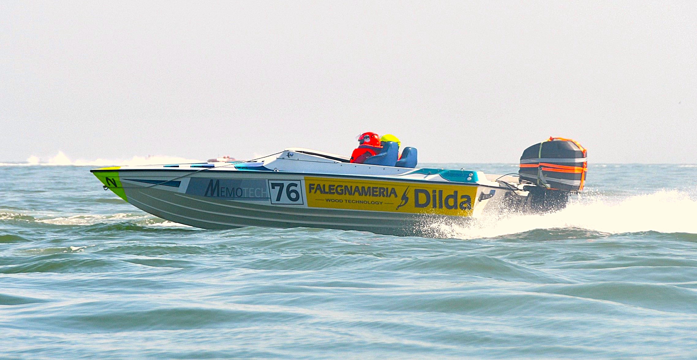

leggendo sembra di vederti…complimenti!! per me meriti il primo posto!! aspettiamo qualche foto...
Re: test barcabianca e blu che e' anche un po gialla ( bernico 21 )
agevolo quello che passa il convento .......

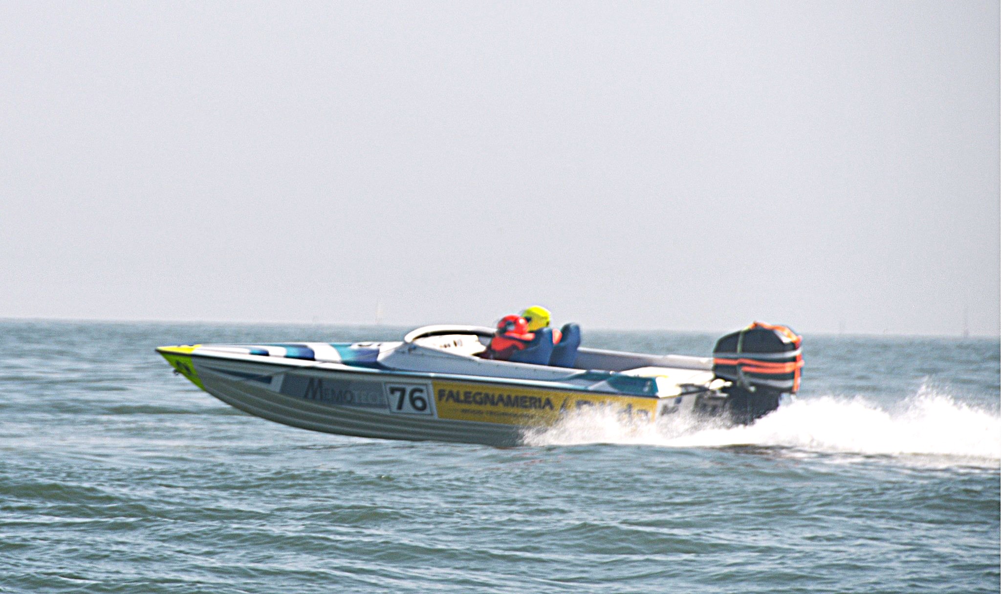

a titolo indicativo, qualche sbuffo da parte dell elica, e' innegabile che ci sia , ma sui saltelli si va da trim tutto negativo ad al massimo a un pelo meno di zero
a trim zero, ovvero con la pinna parallela alla carena, siamo a + 248 mm h e 320 mm di sporto ( bracket intendo )

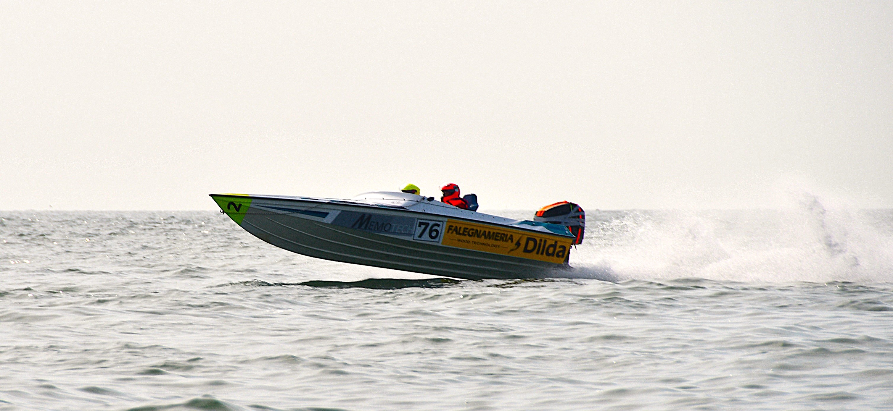

Bellissime foto, danno idea della velocità e dell'impresa, complimenti.
Hai anche video?
Hai anche video?
