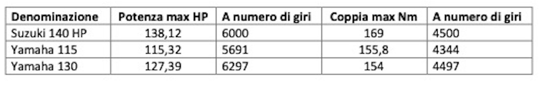

Sperando di fare cosa utile per agevolare “a ragion veduta” il mio amico Gian nella scelta del nuovo fuoribordo ecco le principali differenze tra i due modelli sotto esame (di mia iniziativa ho inserito lo Yamaha 130 che ha una differente mappatura dal 115 ma stesso gruppo termico). I dati di potenza massima e quelli di coppia massima sono quelli rilevati al banco prova del CARB:
(cliccare sulla tabella per ingrandirla)
Alcune considerazioni:
- Lo Yamaha è più leggero del Suzuki (173 kg. contro 181 kg.);
- Il Suzuki in funzione della maggior cilindrata (2044 cc contro 1832 cc) ha maggiore potenza e coppia;
- Il rapporto di riduzione al piede del Suzuki è maggiore (2,59:1 contro 2,15:1) . Significa che a parità di numero di giri motore l’elica Yamaha gira più velocemente. Quindi il Suzuki è più adatto a scafi più pesanti.
Buona scelta
Messaggi: 486
Grazie mille Nicola!
Utile raffronto
