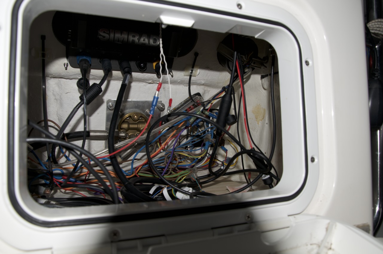

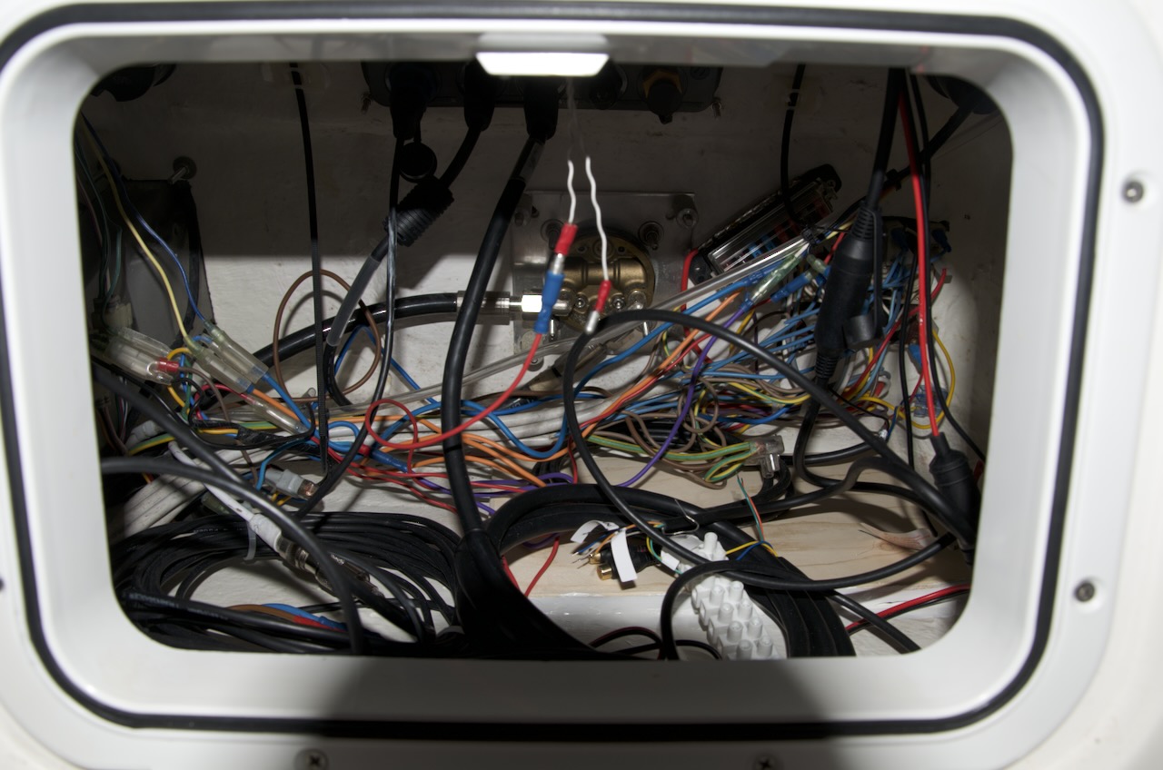

Comunque la sistemazione dell'impianto elettrico è cosa abbastanza semplice se non si devono fare aggiunte di utenze. Diu metto un paio di foto dello stato dell'impianti del mio gommone all'acquisto:

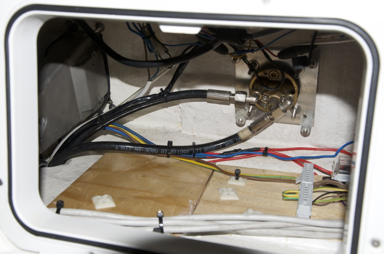

e dopo:
Non sono un elettricista, l'importante è staccare i fili 1 ad 1 ed identificarli con un etichetta (io ho usato il nastro carta) ; poi se, come nel mio caso, trovi tanti fili che vanno alla batteria passando anche per spazi angusti, sali dalla batteria stessa con un cavo (montante) quindi un po' più grosso (diciamo 4 mmq) sia per il positivo che per il negativo ed arrivi ad una morsettiera. Da lì poi parti con fili corti alle singole utenze. Fascetti il tutto e lo fissi alla base o alle pareti usando adesivi adeguati. Andrebbe usato filo specifico (mi pare che sia di rame argentato), ma anche usando i normali fili di rame e rivestendo tutte le giunzioni (capicorda o saldature) con guaina termoretraibile o nastro adesivo autoagglomerante, si corrono pochi rischi. Unica accortezza, l'eventuale alimentazione al frigorifero per il quale va conosciuto l'assorbimento ed adeguata la sezione del cavo. VHF e Pompa di sentina andrebbero cablati direttamente in batteria a monte dello staccabatteria.

Paolo62 ha scritto: 28 agosto 2025, 15:23 Comunque la sistemazione dell'impianto elettrico è cosa abbastanza semplice se non si devono fare aggiunte di utenze. Diu metto un paio di foto dello stato dell'impianti del mio gommone all'acquisto:
e dopo:
Capito, super grazie mille!
E grazie per le foto.....diciamo che nel mio non è proprio tutto così come nel tuo nelle foto del "prima", ma i cavi sono comunque molto lunghi all'interno.
