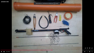

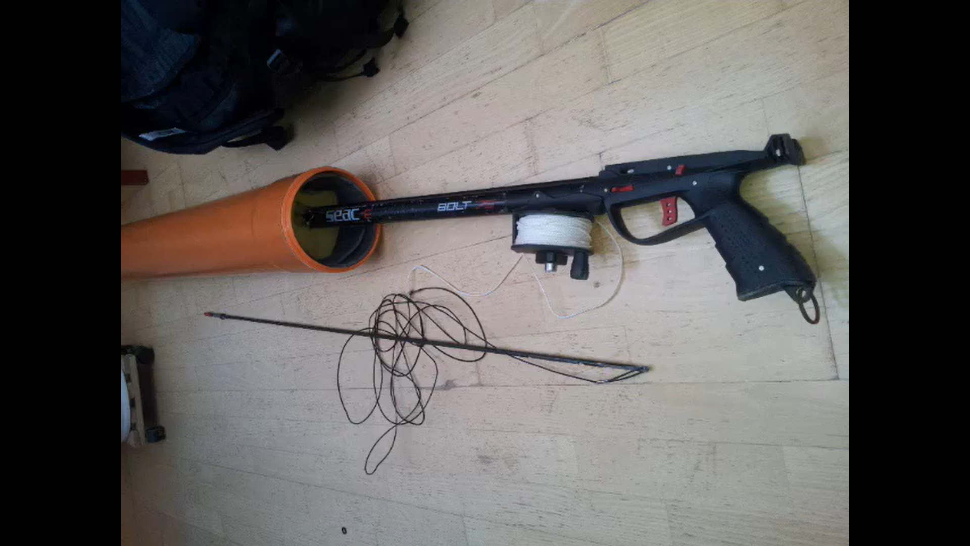

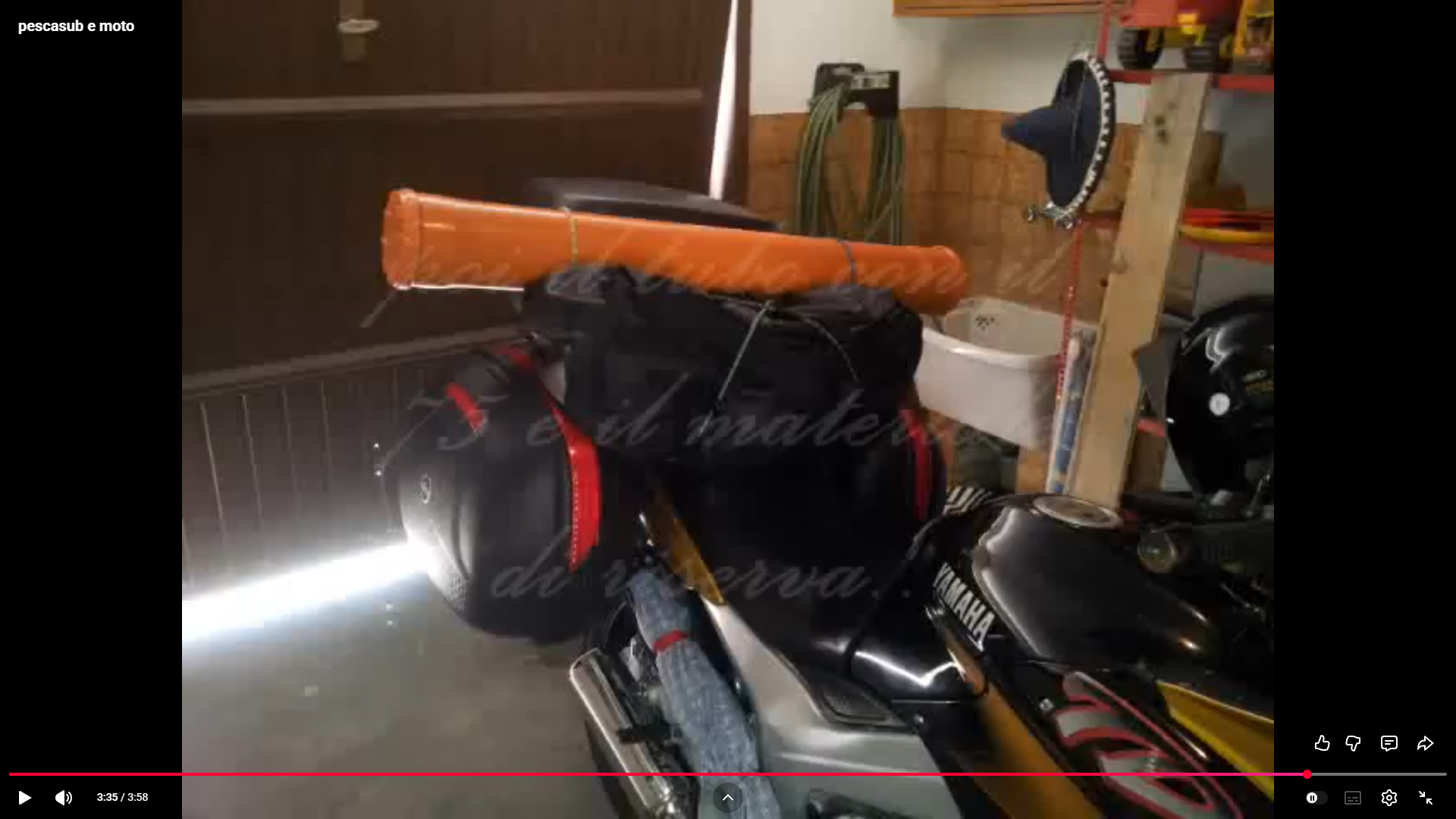

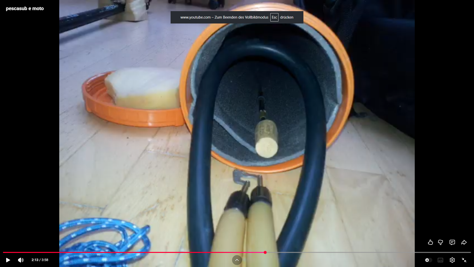

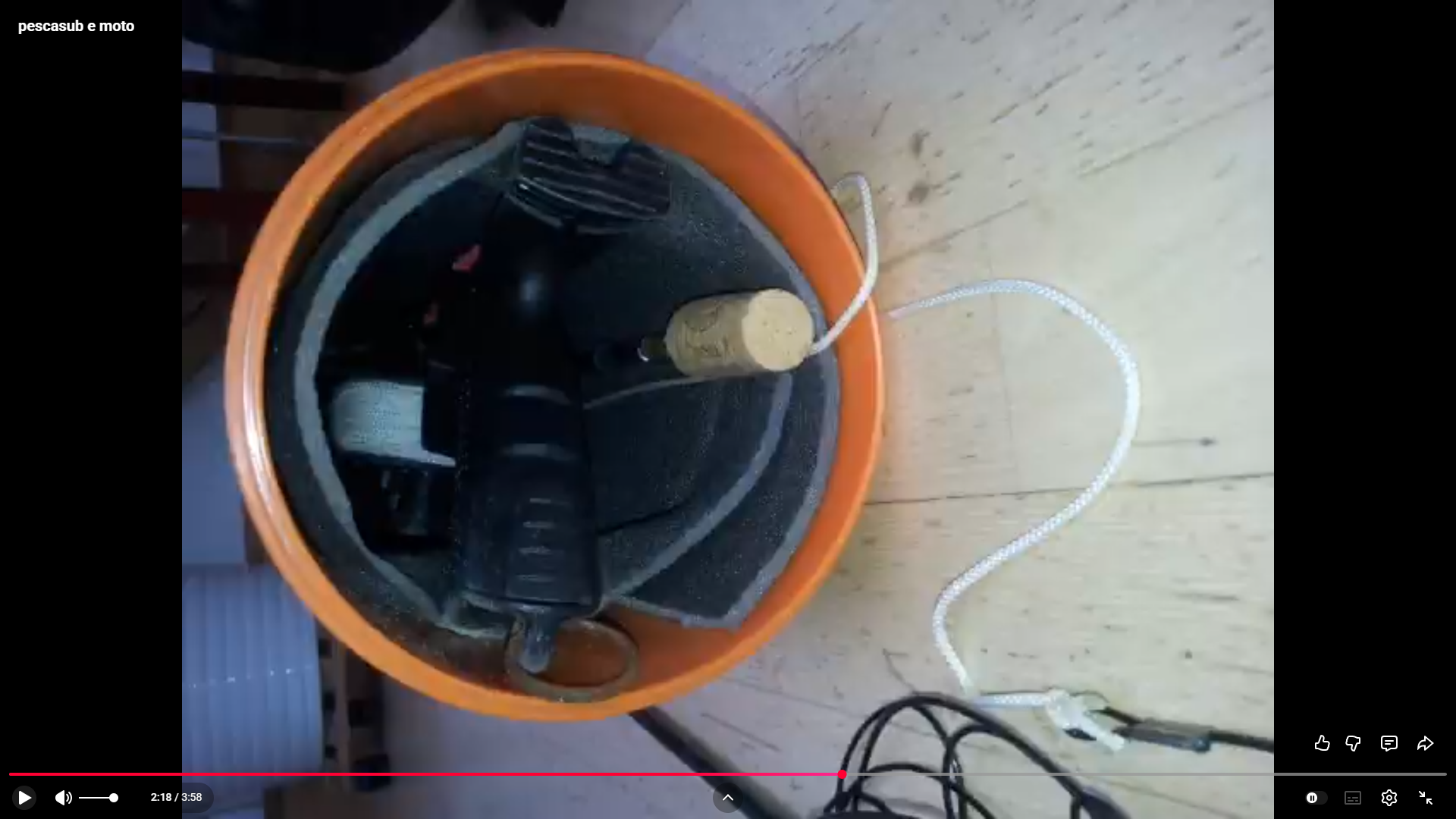

Allora, io avevo reso "leggermente" più sicuro un tubo in pvc (di quelli degli scarichi appunto come detto sopra) per i trasporti di materiale da pesca. I tubi sono ottimi contenitori, dato che reggono molti chili di carico, e se presi di discreto diametro ci sta molta roba, anche lunga, tipo appunto canne, fucili, ci si possono far entrare le mute arrotolate, ecc...

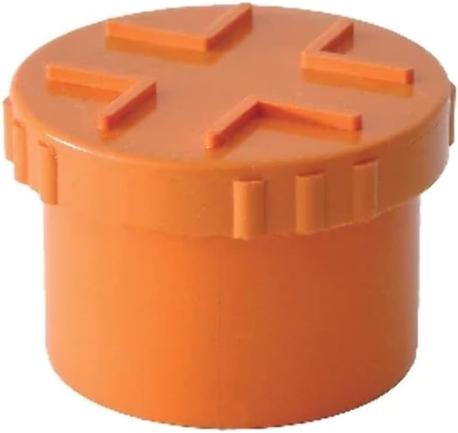

Se si scalda con un fon da carrozziere o in alternativa si scalda sul fornello di casa stando attenti che non si bruci il pvc della parte finale del tubo affinché diventi morbido e leggermente elastico, poi si allarga inserendo un tappo tipo questo:
che ha una filettatura a vite. Una volta fatta entrare la parte dura del tappo nella parte riscaldata affinché si allarghi, che altro non è che un altro tubo in pvc delle stesse dimensioni del tubo che avete, aspettate che si raffreddi e mantenga quindi un diametro di un paio di mm maggiore affinché il tubo di pvc poi rimanga dilatato/allargato. Ritogliete il tappo con tubo, mettete della colla o del silicone e riinserite il tappo, così che poi sia quasi "intoglibile". Lo fate da entrambi i lati. Poi forate il tappo e ci mettete un lucchetto, in questo modo avrete un tubo con tappi apribili e lucchettati.
Oltre a tutto poi è anche impermeabile.
io l'avevo costruito per usarlo per trasportare in moto in un viaggio il materiale da pescasub:
