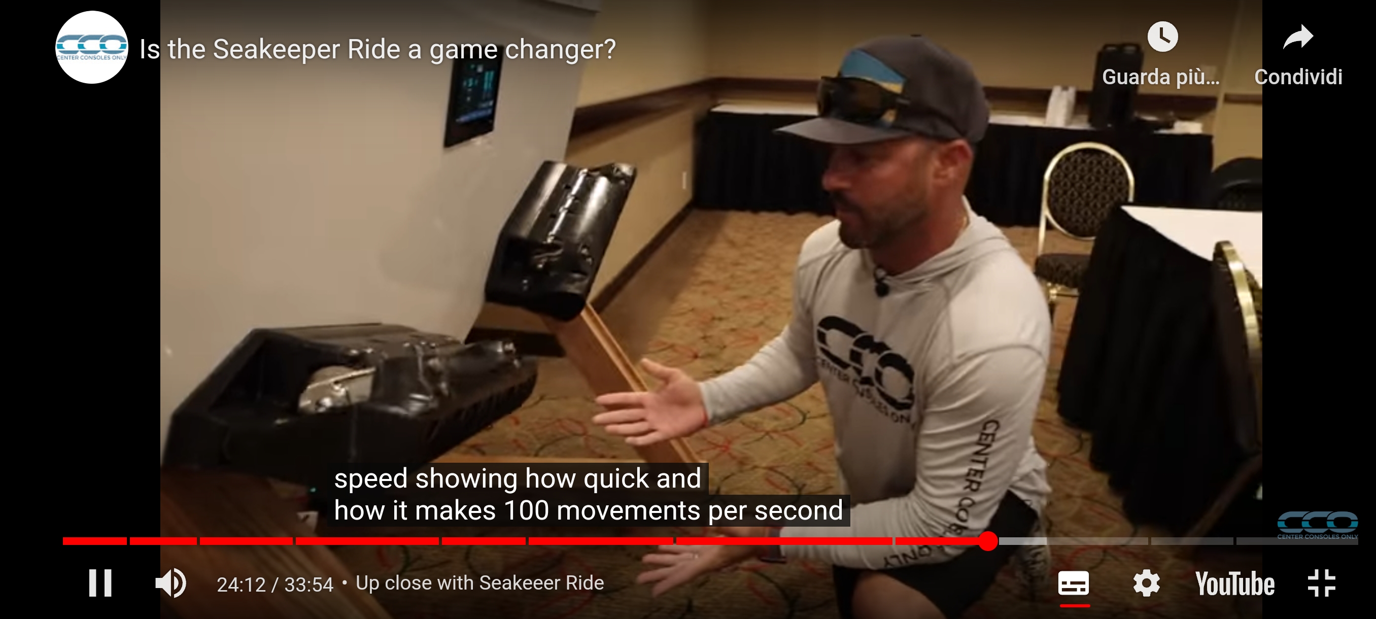

Nel video si vede come si muovono a 40mm/s, lo conferma anche Maurizio Bulleri. Mi sembra una velocità sensata per reagire al rollio e allo stesso tempo non stressare la meccanica.
Comunque, pensando ai consumi mi fa una certa impressione vedere una lama scendere così verticalmente. L'effetto di sollevamento ha come contro un aumento della resistenza all'avanzamento.
