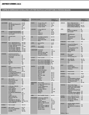

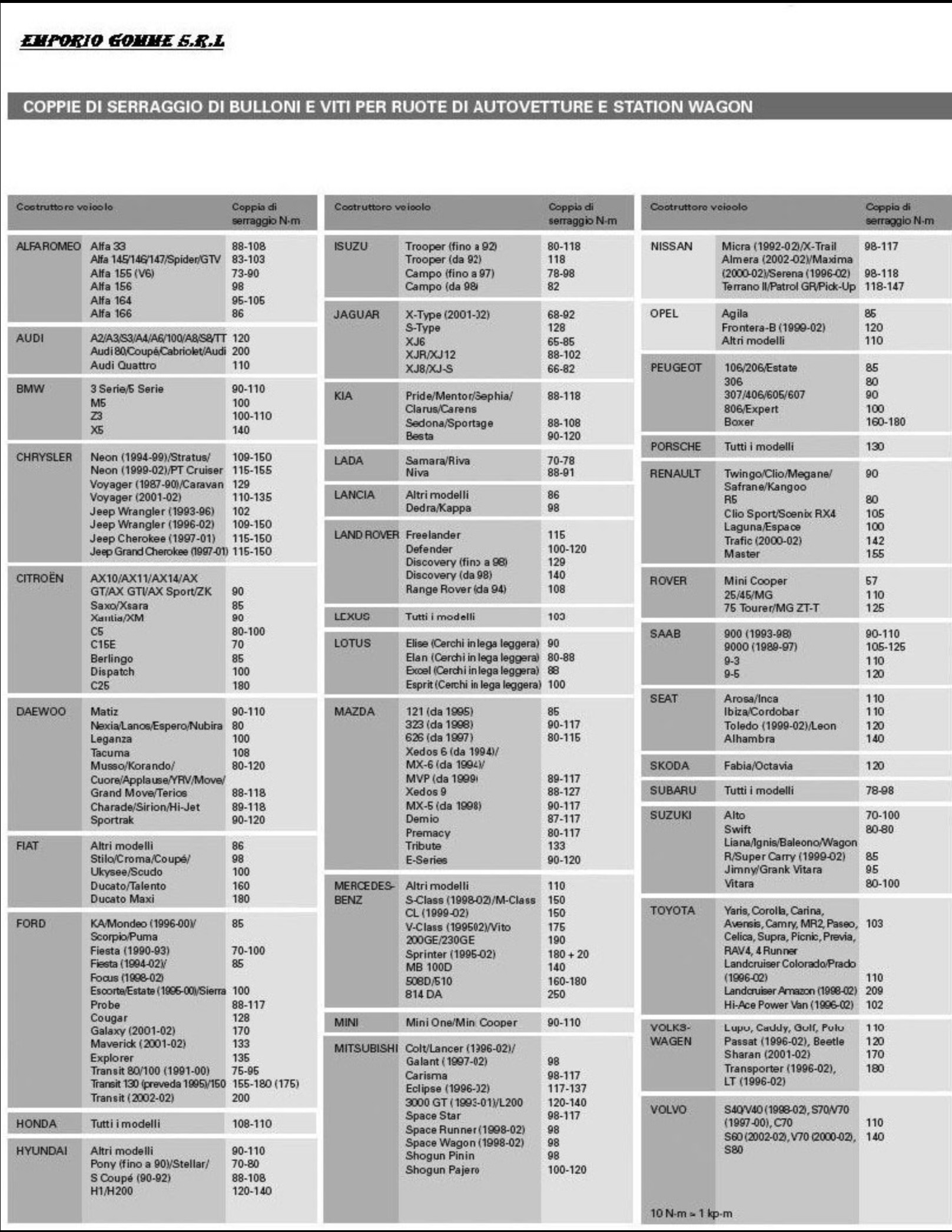

In rete si trovano molte tabelle con indicate le coppie di serraggio per i cerchi ruota. Una che ho trovato abbastanza completa anche se con qualche errore è questa
