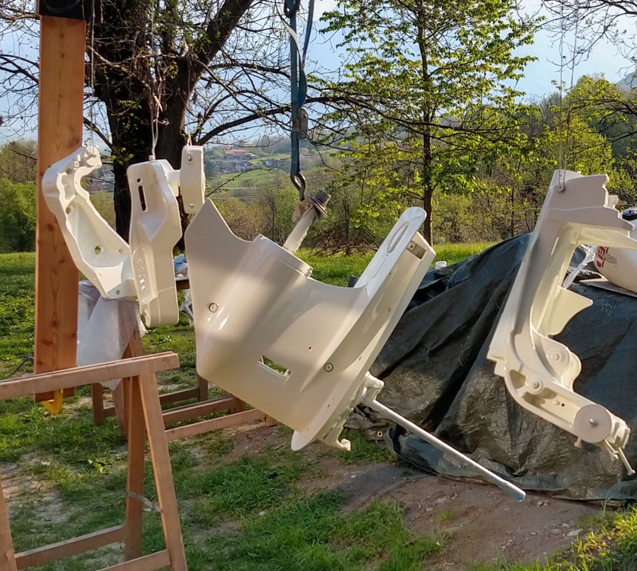

Qualche anno fa ho riverniciato completamente un Johnson 70 .
Il colore lo avevo fatto fare portando il campione originale ad un colorificio per carrozzieri, quindi si trattava di uno smalto per carrozzeria, poliuretanico.
Li adesivi li avevo fatti fare da uno su Ebay mandadogli la foto e le dimensioni di quelli originali.
Il risultato finale è stato molto buono, però parecchio lavoro di preparazione perché era messo male sopratutto il trim.
Non mi sono pentito delle ore e dei soldi spesi perché l'ho poi venduto molto bene malgrado le 700 ore sul groppone.

Ciao Luca, credo che ormai il lavoro lo hai già fatto e testato.
Io il mio johnson 225 l'ho fatto riverniciare qualche anno fa. Anche a me avevano detto che farlo sul piede era un lavoro inutile perché si sfaldava.
Devo dire che la vernice usata, dal carrozziere che mi ha anche fatto due bombolette dello stesso colore, è perfetta. Dopo anni non si è ancora sfaldata, è solo sporco. Il colore è stato preso con lo scanner di quelli che su usano per le auto. È risultato dello stesso timbro di quello originale.
Per il piede mi ha consigliato un fondo, tipo quello automobilistico, dopo carteggio. Le bombolette sono state usate sopra il fondo per il piede e per alcune parti del cavalletto. La parte sotto il cavalletto era di un colore grigio scuro che ho ripristinato.

Re: Verniciatura Motore
Se il fondo è buono , e la vernice di qualità non c'è motivo perché si sfaldi.
Il mio motore l'ho venduto itonia della sorte ad un carrozziere.
Non ha elogiato il lavoro ma non lo ha neppure denigrato.
Il discorso bomboletta mi lascia un pò perplesso, essendo un tipo di vernice senza catalizzatore non è particolarmente resitente di solito

Ne ero consapevole. Ma sono bombolette fatte fare, non di quelle del brico, con la vernice del carrozziere.
Però nonostante tutto non si è sfaldata con il tempo. Poi magari domani con l'alaggio del gommone scopro che .....
