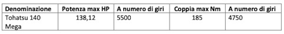

Sempre per avere un quadro completo ecco le caratteristiche (rilevate al banco prova) del Tohatsu 140 Mega (come il Suzuki derivato dal 115):
Risulta competitivo (non solo nel prezzo ma anche nelle prestazioni) anche nei confronti del Suzuki perchè:
- La potenza massima (uguale) è sviluppata ad un numero di giri inferiore, quindi il motore è più sfruttabile senza "tirargli il collo";
- La coppia massima (185 Nm contro 169) è maggiore e ad un numero di giri quasi equivalente (4750 contro 4500);
- Il peso è inferiore anche se di poco (178 kg. contro 181kg.);
- Il rapporto di riduzione al piede è di 2,08:1 contro i 2,5:1 del Suzuki. Ciò significa che a parità di passo elica e di velocità il motore ha un numero di giri inferiore (maggiore silenziosità, minori consumi e maggiore durata).
