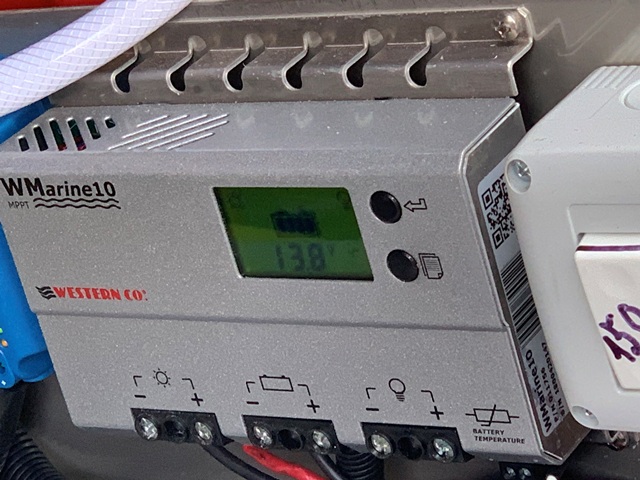

Paolo62 ha scritto: ↑22 gennaio 2026, 18:51 Non so cosa dire, da un certo punto di vista mi spaventa l'oscillazione della tensione che esiste se non c'è una sorta di regolatore di tensione.
A correnti così basse è difficile danneggiare la batteria, ma io comunque proverei, magari quest'estate a mezzogiorno, a misurare la tensione ai poli della batteria con il motore spento e senza assorbimenti (frigorifero, radio, VHF ecc.) e assicurati che non sia oltre i 14,5V altrimenti stacca e butta via tutto !! :rofl:
Grazie della dritta Paolo ;)

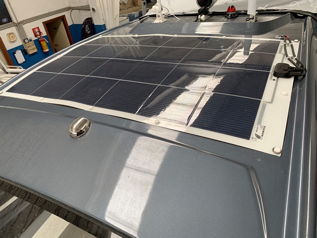

Tranquillo che nei mesi di sole ( Milano ) il pannello sul tetto dotato di regolatore fa il suo dovere come vedi pure dentro nel capannone, quel pannellino a valigetta lo metto propio solo nei mesi invernali perchè quello sul tetto non arriva innescarsi a caricare ok
