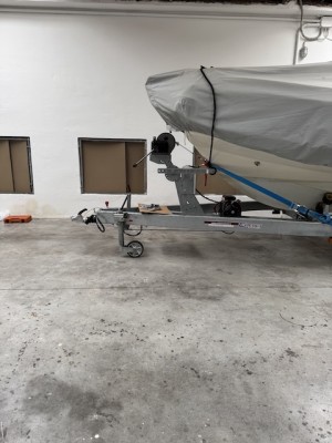

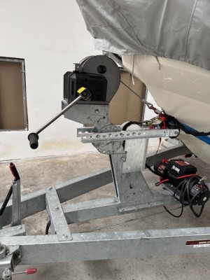

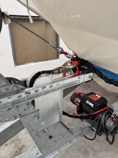

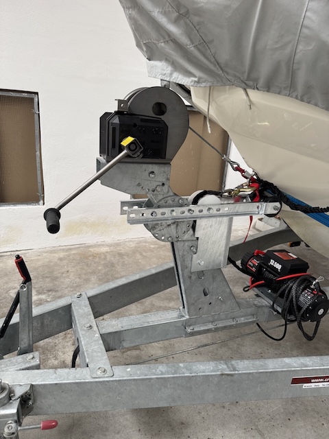

rieccomi, dopo un susseguirsi di impegni lavorativi questa mattina sono finalmente tornato al lavoro lasciato fermo...nel frattempo ho ritirato il fermaprua modificato e fatto ziaìncare a caldo, pronto per essere montato e soprattutto ancorato con delle nuove viti passanti da 12mm, vite passante da 12mm anche per la puleggia made by Uauaton
Montato il dispositivo di comando e avvitato i collegamenti elettrici, serve adesso fare un piano di appoggio per la batteria da avvitare li dove si vede nell'ultima foto. la batteria sarà mobile in quanto non intendo tenerla sul rimorchio...

La batteria nella sua scatola nautica tienila nel baule dell’auto saldamente ormeggiata agli appositi attacchi e la prolunga falla arrivare allo spinotto rapido ( il cavo dello spinotto rapido del verricello non farlo più lungo di 50 cm. così quando non lo usi non è d’intralcio ) la batteria pesa e spostarla non è una sana ginnastica e in più potresti dimenticarti di fissarla per bene con conseguente danno.

penso sia un ottimo consiglio...devo verificare di poter aprire il bagagliaio con il rimorchio agganciatoUauaton V ha scritto: ↑3 aprile 2025, 13:36 La batteria nella sua scatola nautica tienila nel baule dell’auto saldamente ormeggiata agli appositi attacchi e la prolunga falla arrivare allo spinotto rapido ( il cavo dello spinotto rapido del verricello non farlo più lungo di 50 cm. così quando non lo usi non è d’intralcio ) la batteria pesa e spostarla non è una sana ginnastica e in più potresti dimenticarti di fissarla per bene con conseguente danno.

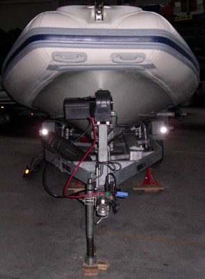

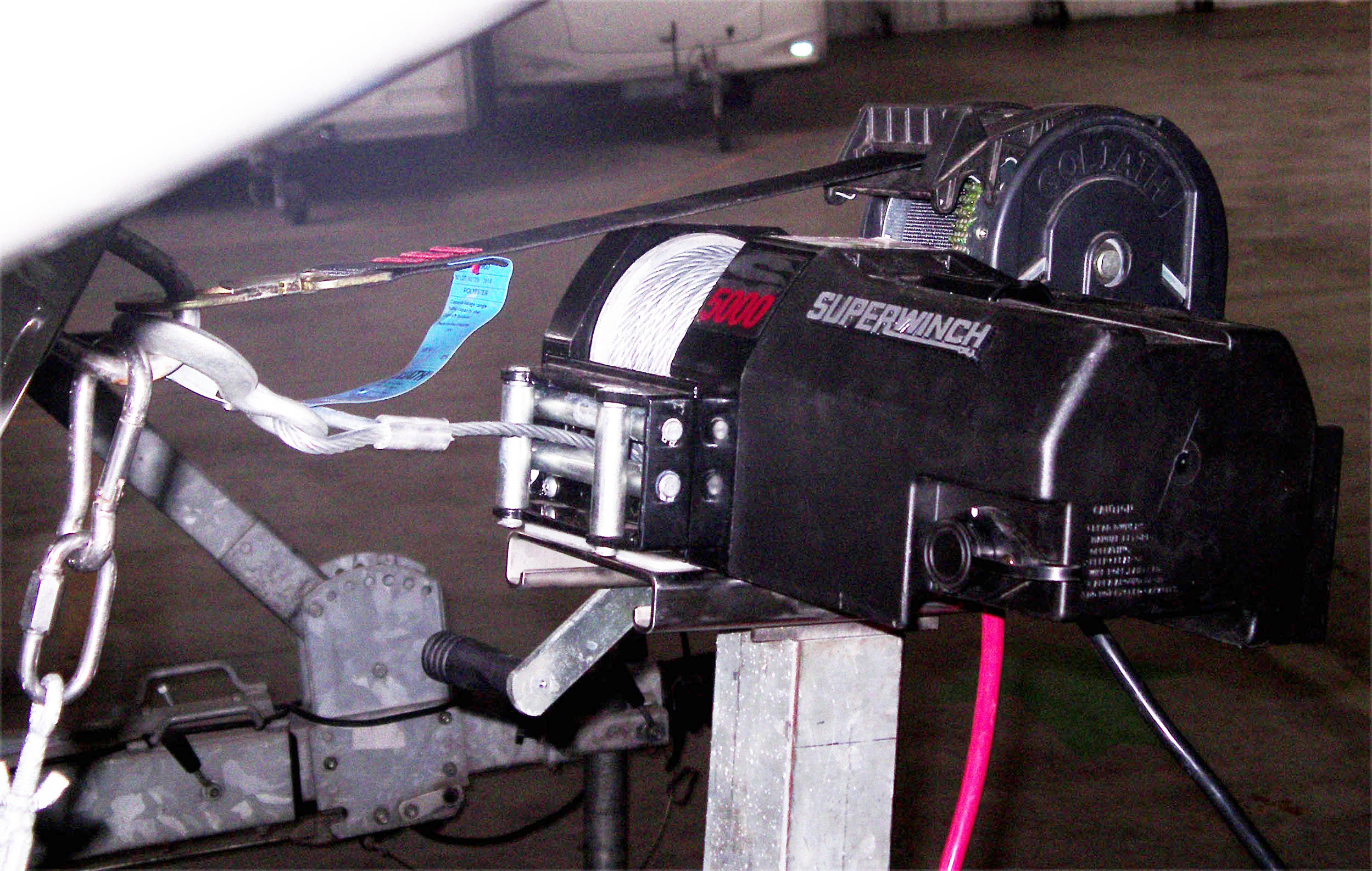

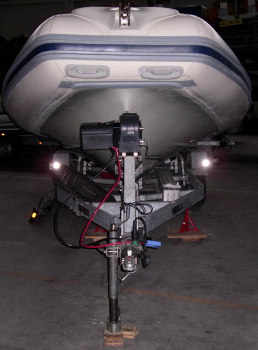

Così come avevo fatto nella gloriosa XTrail, nella mia nuova Mazda CX5 ho fatto inserire (passando attraverso il concessionario Mazda, quindi almeno con loro in garanzia) un cavo di adeguata sezione collegato con maxi fusibile direttamente alla batteria dell'auto con uscita a spinotto tipo muletto nel bagagliaio. La batteria all'arrivo è sempre carica (se hai qualche dubbio l'alaggio lo fai con il motore e l'alternatore in funzione). Eviti peso in più, oneri di ricarica a parte e rischi di furti dal carrello.
A suo tempo avevo postato le modifiche che stai attuando adesso sul tuo carrello (prima del blackout del Forum). Il criterio che mi aveva guidato era di poter estrarre facilmente i verricelli (manuale ed elettrico) per evitare che rimanessero sul carrello a portata di ladri, quello di poter adoperare entrambi i verricelli senza interferenze reciproche e quello di non dover utilizzare una batteria dedicata.
Ecco la mia soluzione:
(in basso sulla dx del carrello si vede il connettore tipo muletto adatto a far passare correnti elevate)

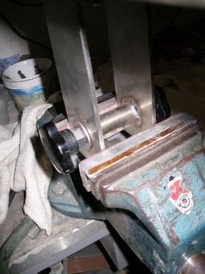

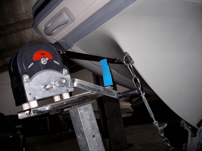

Ed ecco come ho ottenuto una facile estraibilità:

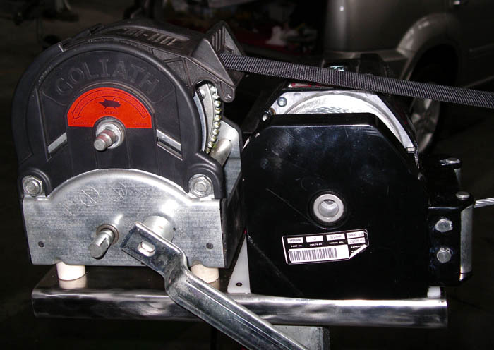

entrambi i verricelli solo montati su una piastra inox fatta realizzare su misura con piegature di irrigidimento saldata su un piantone a sezione quadrata che si innesta di misura in quello del carrello e viene a questo ancorato con bullone passante dotato di manopole per lo smontaggio manuale senza attrezzi.

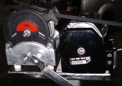

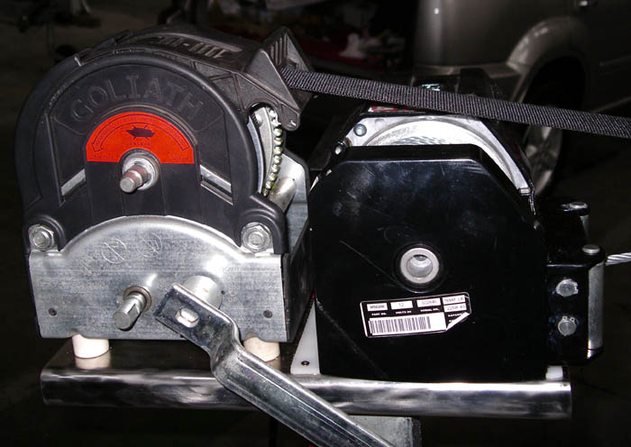

Ecco le varie configurazioni possibili:
entrambi montati ed operativi

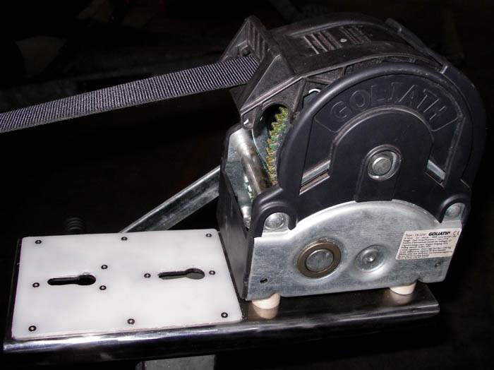

Solo verricello manuale con visibili nella parte anteriore della piastra di supporto le asole in cui, sempre senza attrezzi, viene innestato il verricello elettrico che, in posizione operativa, appoggia su un "cuscinetto" bianco in nylon;
A sua volta anche il verricello manuale può essere facilmente sfilato dal piantone del carrello (dove si possono notare i fori del perno passante di ancoraggio) in modo solidale con la piastra di supporto.

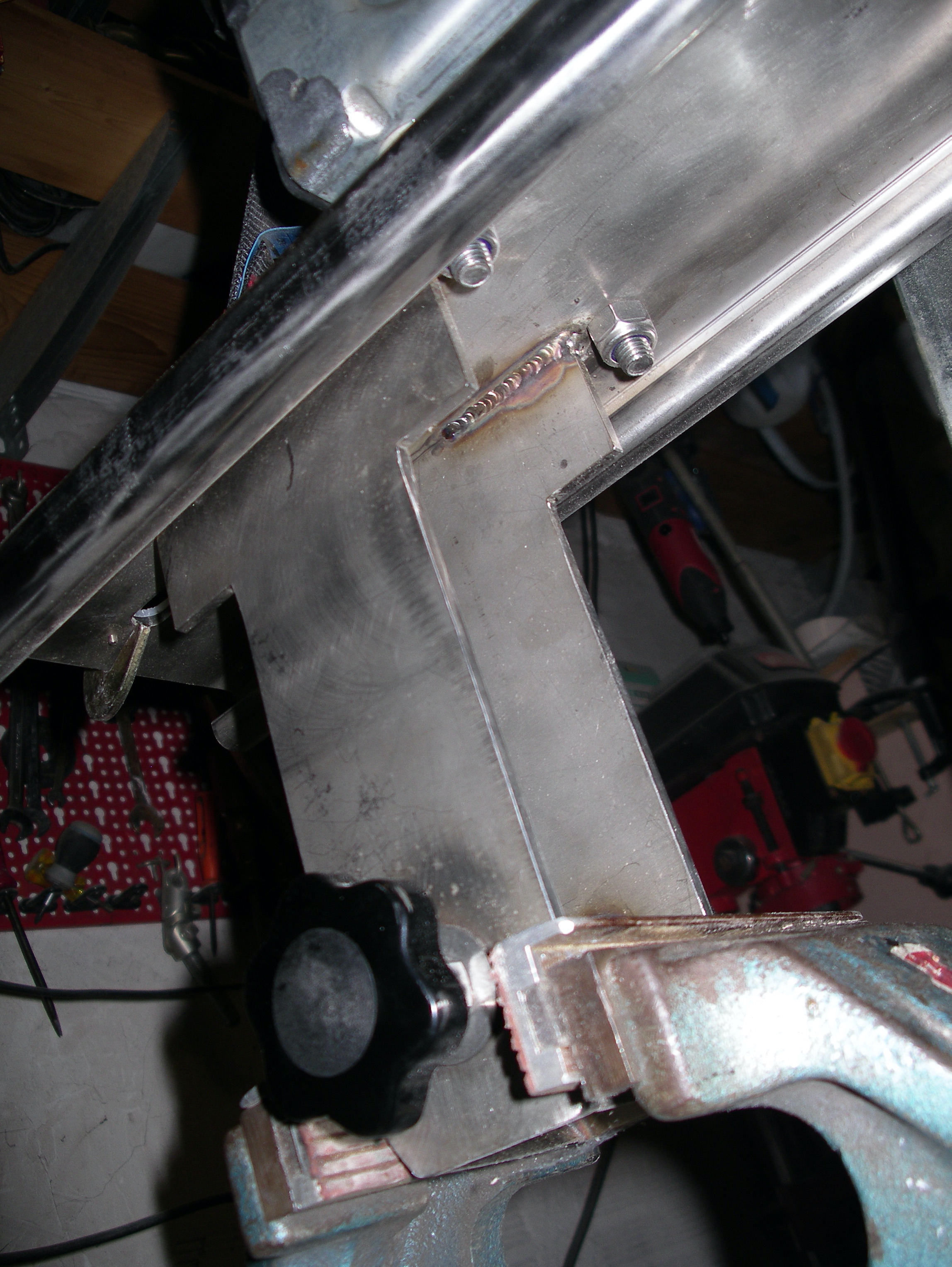

Dettagli del supporto su misura dei due verricelli:
Manicotto distanziatore saldato nel piantone che consente il passaggio del perno di ancoraggio a smontaggio senza attrezzi.
Ulteriori successivi miglioramenti sono stati la sostituzione del cavo in acciaio zincato del verricello elettrico con uno in Dyneema più resistente e leggero e quella del verricello manuale Goliath da 1200 Kg. a quello da 2200 kg. (vds post: Repower e tuning verricello manuale al link:

Anche io utilizzo il superwinch 5000 , come blackfin ho fatto passare un cavo direttamente dalla batteria dell'auto alla bauliera dove ho installato una presa per muletti alla quale collego il verriccello. Sul + del cavo e' stato installato un fusibile . Varo e alaggio li eseguo con motore acceso e batteria dell'auto da 100 A, non ho mai avuto problemi. Ho un sistema di innesto rapido del verricello molto semplice (e' diverso da quello di Blackfin), per il varo e l'alaggio uso l'elettrico, mentre per le soste ed i viaggi usitlizzo il verricello meccanico. Anche io ho sostituito il cavo in acciaio del superwinch con un cavo di dyanema, se hai bisogno nel weekend posto qualche foto.
