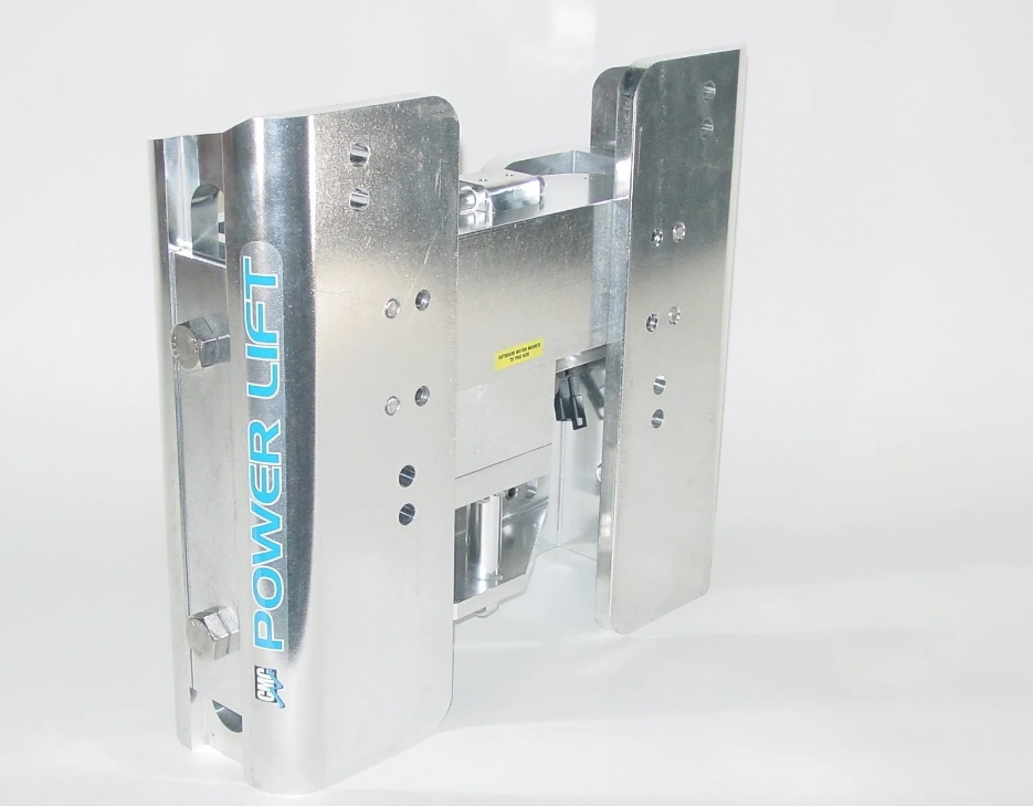

Che ne pensate del CMC - Heavy Duty Power Lift Hydraulic Jack Plate (garantito fino a motori 400HP)
E' una via di mezzo(più o meno) tra il 4'' ed il 6''; è 5 3/4.
Costa meno del Bob's Machine ed a quanto pare le spese di spedizione sono gratuite (almeno dal sito online dove l' ho trovato); dogana a parte.
@Blackfin
che criticità (ad occhio) noti ? (spero nessuna... :rofl: ok )
1 Anno di garanzia sul pistone (credo sia la norma...)
5 Anni sulla struttura (come sopra)

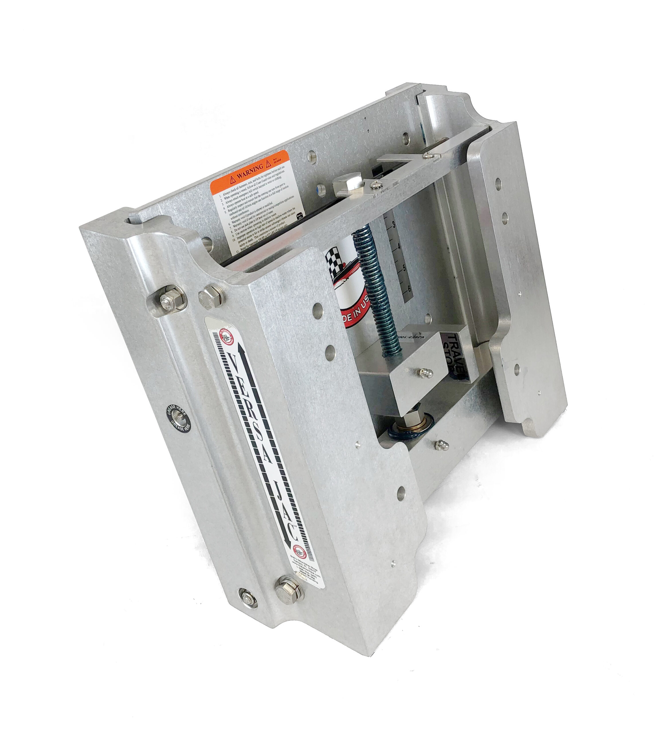

Appurata la ragione del mio intrinseco rifiuto, sono passato allo step B, ovvero: Power Lift Manuale (che nel caso specifico NON preclude la possibilità di futuro upgrade installando la pompa idraulica :cool: ) per così giungere al:
Manual Versa Jack plate – Extreme Gen 3 - 550hp 1000+Lbs rated
Il prodotto in questione racchiude (in sintesi) 3 caratteristiche che potenzialmente potrebbero farmi fare un ulteriore passo in avanti prestazionale:
1)diminuire le turbolenze,a cui inevitabilmente l'elica è sottoposta, allontanando il motore dallo specchio di poppa;
2)affinare ancor di più l' altezza del motore(quasi millimetricamente, a questo punto) per portarlo filo carena (o qualche cm più sopra);
3)avere la possibilità di cambiare setup, in maniera non proprio immediata come si farebbe con uno idraulico (chiaramente mi riferisco ad un setup " fisso " non in navigazione), ma relativamente con semplicità; il video a seguire mostra come:
Adesso resterebbe da decidere: 4'' o 6'' ?? :wall: :wall: :wall:

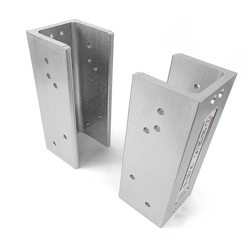

In ultima ratio, qualora NON potessi optare per il montaggio del PL, potrei ancora varare l' ipotesi di montare delle piastre di distanziamento, tipo queste:

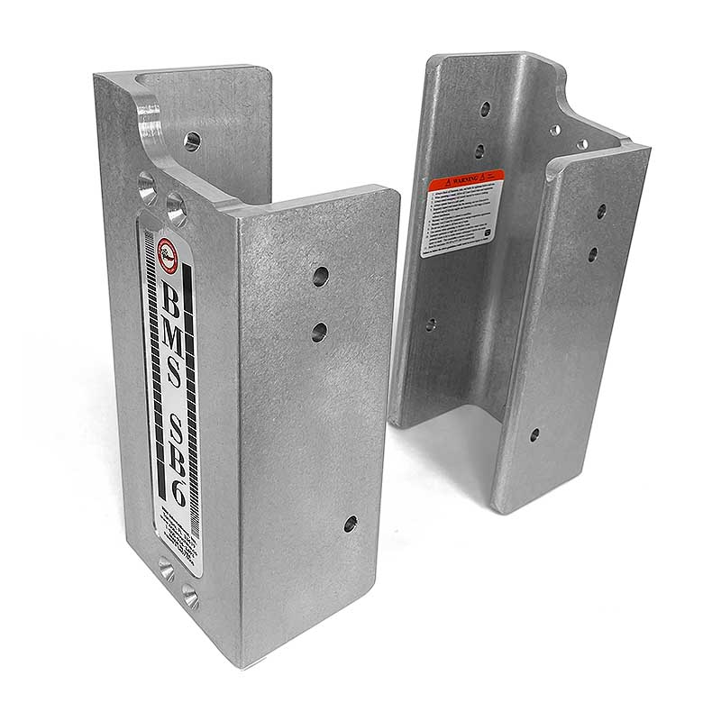

3) a questo punto l'unica soluzione che mi potrebbe portare beneficio sarebbe installare delle piastre di distanziamento (da 4'') così da allontanare il motore dallo specchio di poppa e contestualmente (grazie alle piastre) che hanno varie posizioni di installazione cercare di portare il motore filo carena o al limite 1 o 2 cm sopra.
Tornerei quindi ai 2 modelli di brackets prodotti dalla Bob's e raffigurati sopra:
Tra i 2 modelli proposti, il primo mi pare più completo.
Non comprendo però cosa si intende per " with 1.5'' built in lift"
Forse che avendo quella forma risulta di 1,5'' più basso rispetto al punto di installazione (tra la parte che si fissa allo specchio di poppa è quella dove verrà fissato il motore??? ).
Non mi è chiaro...
Grazie anticipatamente.
Avvalorando la tesi che i PL nascono per montare sulle bass boat motori di gambo più lungo dell'altezza disponibile sullo specchio, mi sento di poter asserire che i fori delle due facce (specchio di poppa - cavalletto motore) del distanziatore che hai postato sono praticati ad un livello diverso di 1,5 pollici = 38 mm circa l'una dall'altra. E' un bene perchè oltre che dell'offset di 4" (circa 10 cm), invertendo le facce del distanziatore in modo da mettere i fori più alti a contatto dello specchio di poppa e i più bassi del cavalletto motore, potresti avere un ulteriore abbassamento minimo di 38 mm. Va però verificato (a secco) se in questa posizione la piastra anticavitazione sia nella posizione giusta o essa vada alzata di un foro considerando anche l'andamento del flusso d'acqua in uscita da poppa (troppo alto rispetto al gambo?).
