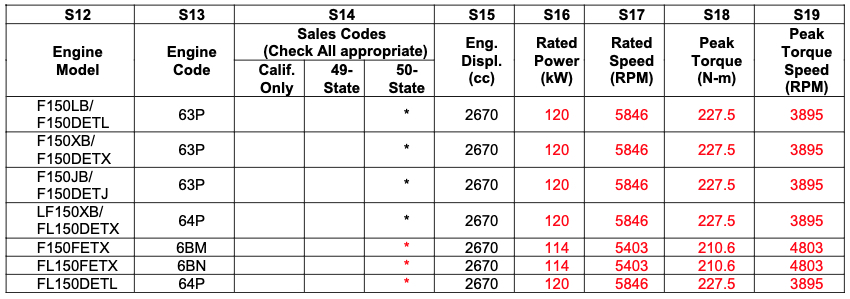

con i dati da te forniti penso di aver individuato le caratteristiche di potenza e coppia del tuo motore. Dovrebbe corrispondere alla 1^ riga della seguente tabella (cliccarci sopra per ingrandirla):
di conseguenza, al di là dei dati di targa, si rileva che la potenza reale è di 160,9 HP a 5846 giri/min. Questo dato, insieme a quello della coppia massima di 227,5 Nm a 3895 giri/min, consente di farsi un'idea più precisa della "personalità" del motore. Anche senza disporre della curva di erogazione di coppia e potenza in relazione al numero di giri, si può affermare che si tratta di un propulsore con una curva di erogazione abbastanza "piatta" cioè dotato di una ottima elasticità e, quindi, in grado di rispondere prontamente all'azione sulla manetta del gas praticamente a tutti i regimi di normale utilizzo. Questo aiuta molto nell'individuazione dell'elica ideale, insieme con il rapporto di riduzione all'elica che, salvo errori, dovrebbe essere di 2:1. Di conseguenza, una volta individuate (in base al carico medio imbarcato) le misure dell'elica, si può arrivare anche all'individuazione della velocità "efficace" di crociera che si dovrebbe collocare, per la mia esperienza, vicino al regime di coppia massima (3900-4000 giri). Efficacia la cui verifica si ottiene dal controllo della percorrenza istantanea in mn/lt.
Trattandosi del MarCo 64 che ho visto navigare in diverse occasioni, a meno di esigenze di trasporto particolari, direi che un'elica inox Yamaha di passo 19" potrebbe rivelarsi la scelta giusta. Nelle verifiche (indicative non più di tanto imho) sul regime da raggiungere a wot, non andrei oltre i 6000 giri (circa 200 giri oltre il regime di potenza massima, meglio meno). Spero di esserti stato utile.

In pratica mi stai dicendo che il motore "effettivamente" sviluppa 160,9 cv, dunque 10,9 oltre il valore nominale. Meravigliosa notizia!
Inoltre la crociera veloce, quella che si trova al picco di coppia, su questo motore è a 3.895 giri/min. Nel Mercury 175 (2 tempi) era a poco meno di 3.500 giri; il consumo a quella velocità era ottimizzato intorno a 1,4 L/miglio per 25/26 nodi di velocità; non male, il problema erano tutti gli altri regimi...
Inoltre per l'individuazione dell'elica corretta mi consigli di osservare appunto i consumi a 3900 rpm e i giri max che non oltrepassino i 6.000. Avrò il problema del rodaggio da considerare. Inoltre il peso navigante sarà molto ridotto perché ho svuotato di tutto i gavoni, anche delle dotazioni. Vedrò come fare...
