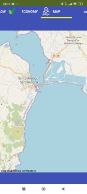

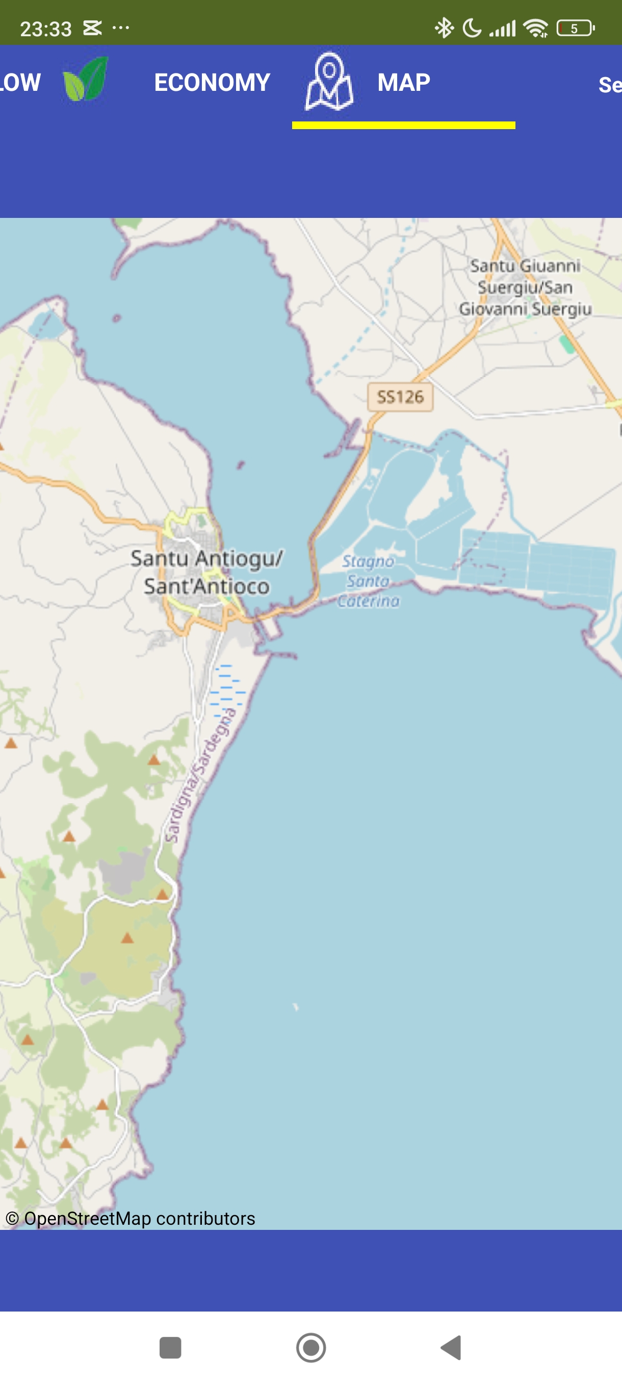

l'app è abbastanza completata! Dovevo solo una schermata litri e flusso ma poi come al solito mi sono fatto prendere la mano :D
Anche senza installare sensore di flusso, la app permette di calcolare l'autonomia direttamente pianificando il percorso sulla mappa.
Collegando il sensore Bluetooth si possono monitorare i consumi in maniera istantanea e archiviare i dati per fare analisi statistica.
Può essere utile?

sto sistemando le ultime cose grafiche e poi lo carico su GooglePlay perchè sia disponibile gratis...
Purtroppo l'approvazione delle app da parte di google non è veloce, deve essere installata da un gruppo limitato (e conosciuto) di persone per un certo periodo e solo dopo viene reso visibile a tutti.
efisio
Messaggi: 72
Località: Alba
Motore: Evinrude ETEC 90
Re: Strumento Gestione Consumi Carburante - Arduino
Messaggio da efisio »

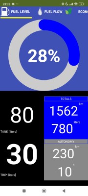

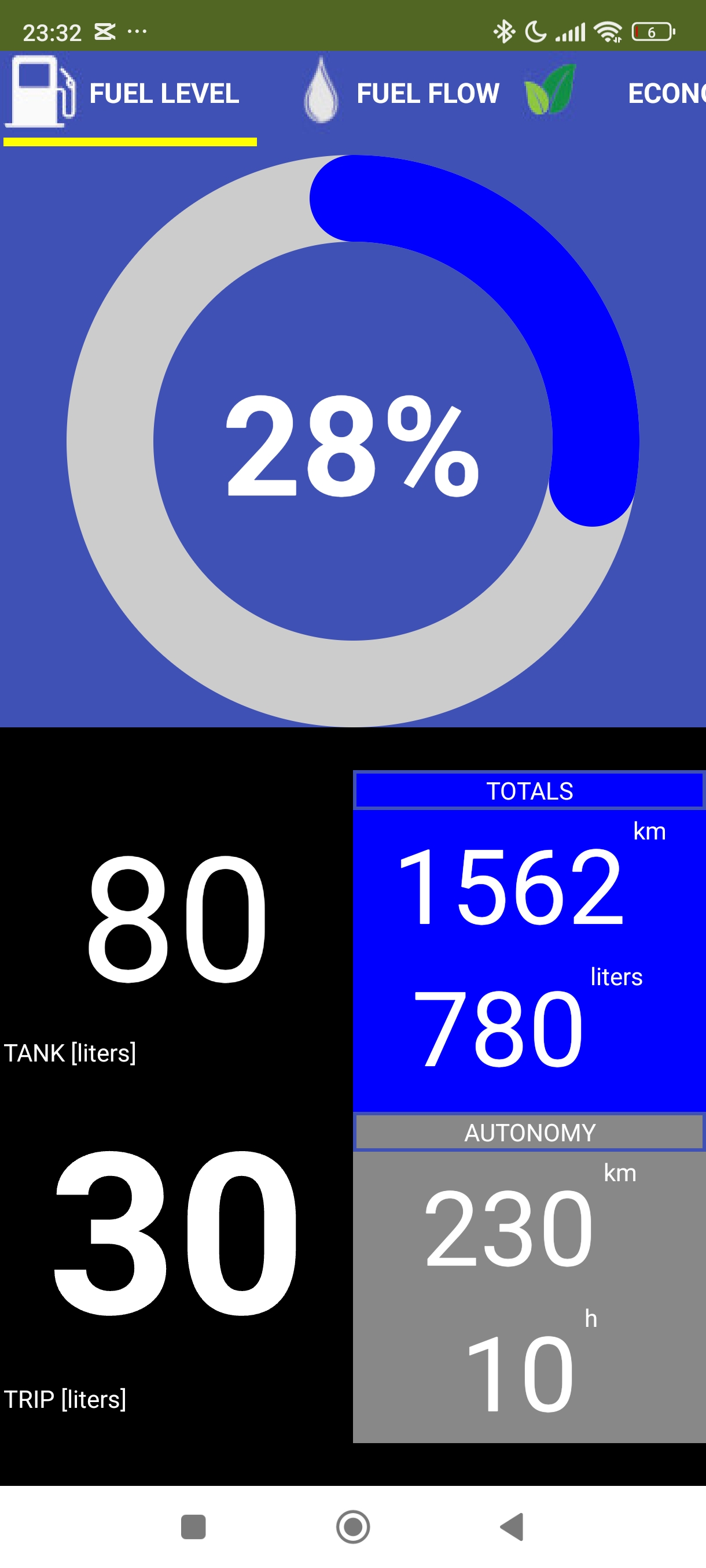

sistemando le ultime cose grafiche mi sono reso conto che l'informazione sul livello di carburante nel serbatoio è troppo indiretta, quindi ho lasciato solo il contalitri e il flussometro.
Se non c'è sensore di flusso installato si può comunque pianificare i percorsi e verificare autonomia e distanze... anche non in barca.
Forse i moderni GPS cartografici lo fanno ma mi sembrava comodo da avere il calcolo veloce sul cellulare.
l'APP è freeware ma per essere visibile su google play deve passare il test di almeno 20 beta users ola ... si accettano candidature :D
...se qualcuno vuole mandarmi la email in privato per poi ricevere da google il link e scaricare la APP :help: .
Sotto come si presenta al momento ma si accettano suggerimenti ...

Ho migliorato un pochino i menù e la grafica della app.
Il valore istantaneo di consumo non mi soddisfava allora ho inserito l'andamento dei consumi degli ultimi 30 secondi per avere a colpo d'occhio la tendenza.
